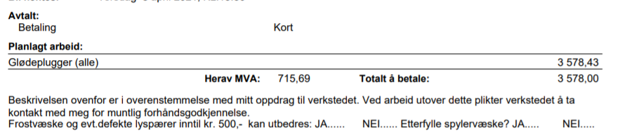

Bestemte meg for å gjøre dette hos møller, siden jeg tror sannsynligheten for at glødepluggene knekker under skifte hos de er mindre enn hos automester. Timen er bestilt 8 april håper virkelig ikke dette koster skjorta. Hvis dette går som det skal må jeg ut med rundt 3600 kr.
