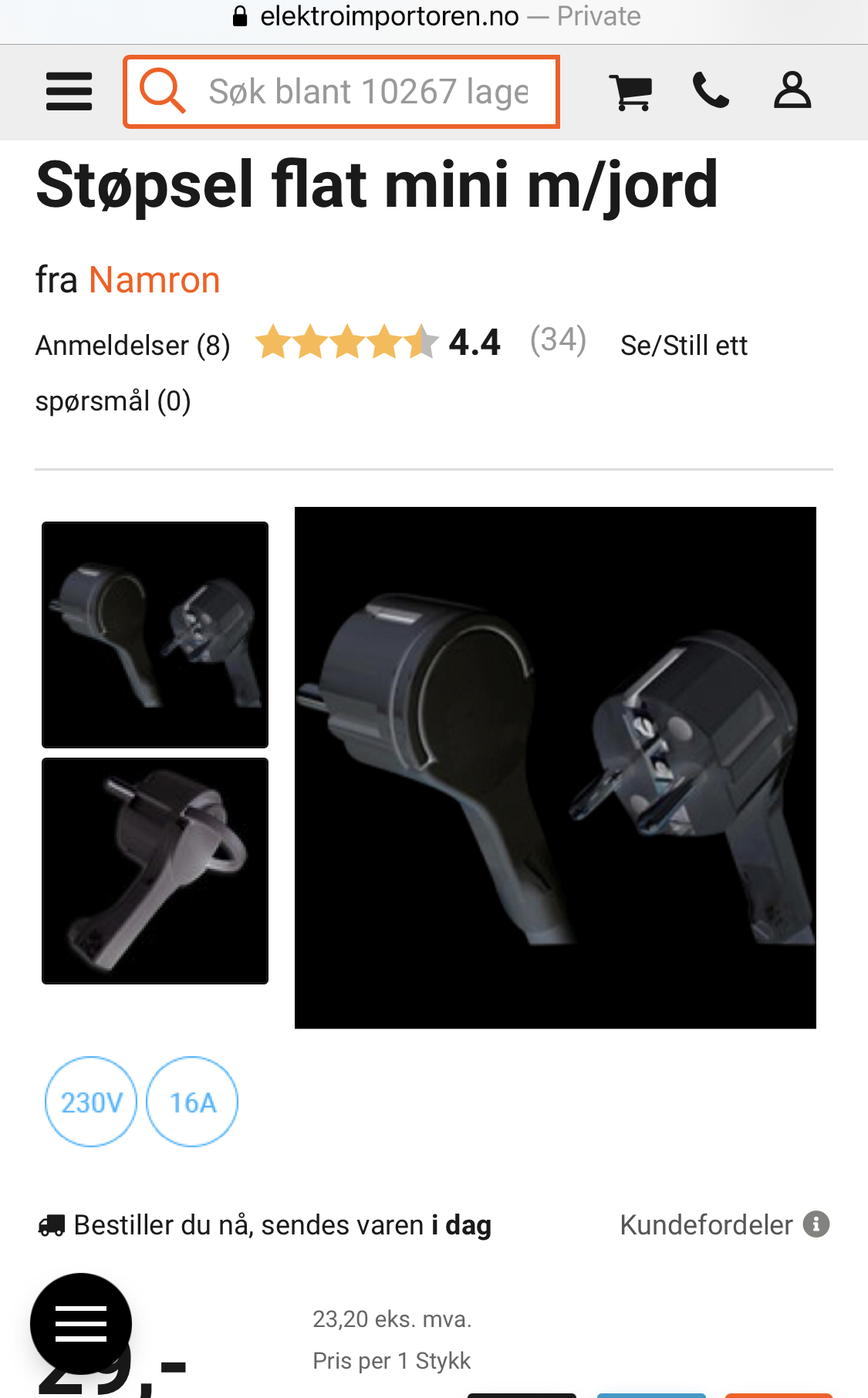

NoBo Skrevet 10. mars 2021 Skrevet 10. mars 2021 Elektroimportøren har flatt jordet støpsel som man kan bruke ved å bytte ut eksisterende støpsel på et grenuttak. Elektroimportøren har også den flate varianten fra Evoline som Proffen over linker til hos stikkontakten.no. 1
arya Skrevet 10. mars 2021 Forfatter Skrevet 10. mars 2021 Tusen takk for alle svar! Professor Balthazar skrev (9 timer siden): det finnes. Bachmann-Flachstecker-SCHUKO-Flat-Plug-weiSs.jpg (208×850) (elektromax24.de) Plugg flat m/jord hvit evoline flat jordet støpsel hvit - Stikkontakten.no Jeg så litt på den EvoLine da den ser jo temmelig fin ut men den kommer kun med 3 uttak, i tillegg så ser det ut til at den vil sperre begge veggutakene med den ene, så muligheten for å ha to forsvinner. NoBo skrev (7 timer siden): Elektroimportøren har flatt jordet støpsel som man kan bruke ved å bytte ut eksisterende støpsel på et grenuttak. Elektroimportøren har også den flate varianten fra Evoline som Proffen over linker til hos stikkontakten.no. Tenker jeg tester denne, var akkurat noe slikt jeg hadde sett for meg.
