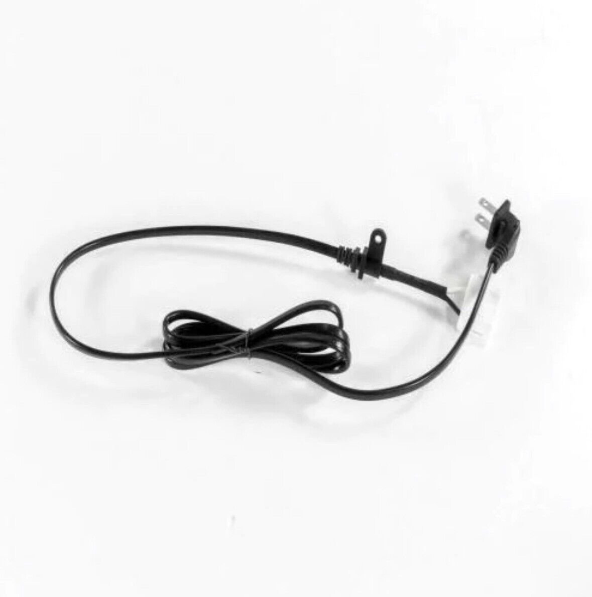

Complexity Skrevet 1. november 2022 Skrevet 1. november 2022 6 minutes ago, sedsberg said: Det burde gå an å få tak i erstatningskabel. Da kan du kappe og skjøte den og ha den originale liggende i tilfelle noe skulle skje med TV-en. Ja har sett noen veldig overprisa kabler fra utlandet. Men det må nok bli løsningen ja. Merkelig at de absolutt skal bruke sin egen plugg. Den gamle samsung tven brukte standard plugg så jeg kjøpte bare en lengere kabel til den.
sedsberg Skrevet 1. november 2022 Skrevet 1. november 2022 Du kan jo prøve å kontakte et el-verksted og høre om de kan skaffe deler til LG.
Dragonlove Skrevet 2. november 2022 Skrevet 2. november 2022 Complexity skrev (14 timer siden): Ja har sett noen veldig overprisa kabler fra utlandet. Men det må nok bli løsningen ja. Merkelig at de absolutt skal bruke sin egen plugg. Den gamle samsung tven brukte standard plugg så jeg kjøpte bare en lengere kabel til den. Om du er komfortabel med det så kan man bruke sånne vanlige kabelsko istedet for den hvite kontakten til LG (Jeg sier ikke at du verken skal eller bør gjøre det, men om det kun er snakk om 150w så er ikke det så mye og Elfa selger iallefall Kabelsko beregnet på 1,5mm2 og 300V) Så kan du legge bort den orginale kabelen og heller sette den i tv om den må sendes inn. 1

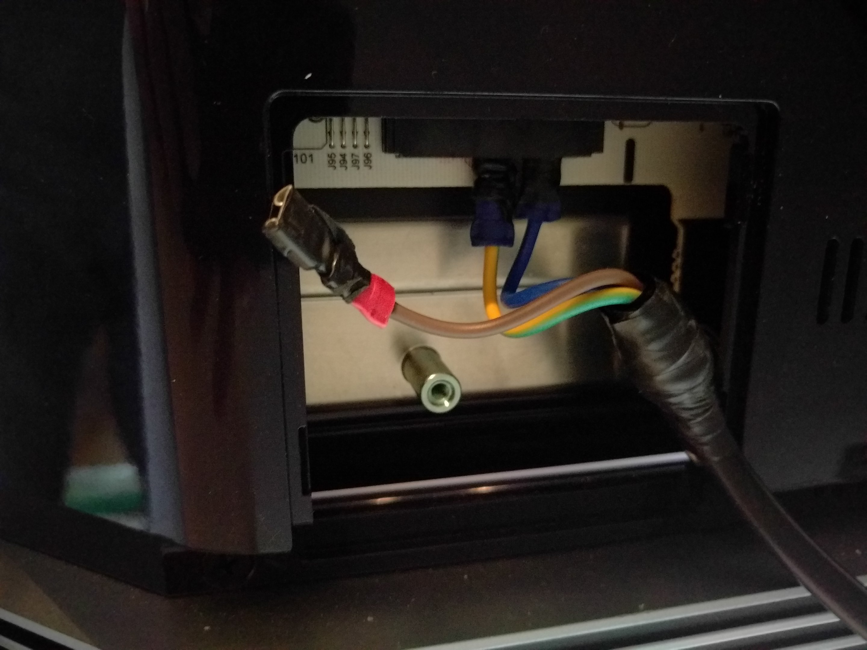

Complexity Skrevet 2. november 2022 Skrevet 2. november 2022 59 minutes ago, Dragonlove said: Om du er komfortabel med det så kan man bruke sånne vanlige kabelsko istedet for den hvite kontakten til LG (Jeg sier ikke at du verken skal eller bør gjøre det, men om det kun er snakk om 150w så er ikke det så mye og Elfa selger iallefall Kabelsko beregnet på 1,5mm2 og 300V) Så kan du legge bort den orginale kabelen og heller sette den i tv om den må sendes inn. Se der ja! har nok av kabelsko så det burde være en grei løsning ja. Kabelen henger jo fast i lokket så burde ikke være så stor risiko for at den faller ut heller.
nebrewfoz Skrevet 2. november 2022 Skrevet 2. november 2022 1 hour ago, Dragonlove said: Om du er komfortabel med det så kan man bruke sånne vanlige kabelsko istedet for den hvite kontakten til LG (Jeg sier ikke at du verken skal eller bør gjøre det, men om det kun er snakk om 150w så er ikke det så mye og Elfa selger iallefall Kabelsko beregnet på 1,5mm2 og 300V) Hva slags strekkavlastning har den kabelen der? Ingenting? (Ingenting som er synlig på bildet, vaffal.)
sedsberg Skrevet 2. november 2022 Skrevet 2. november 2022 6 minutes ago, nebrewfoz said: Hva slags strekkavlastning har den kabelen der? Ingenting? (Ingenting som er synlig på bildet, vaffal.) Teip, ser det ut til. Hvis dekselet blir skrudd på plass.

Dragonlove Skrevet 2. november 2022 Skrevet 2. november 2022 (endret) nebrewfoz skrev (42 minutter siden): Hva slags strekkavlastning har den kabelen der? Ingenting? (Ingenting som er synlig på bildet, vaffal.) Jeg har heller aldri påstått den har en strekkavlastning, det får være opp til TS hvordan h*n vil ordne det. Bildet er lånt fra nett, jeg ville aldri ha laget strekkavlastning slik. Endret 2. november 2022 av Dragonlove
