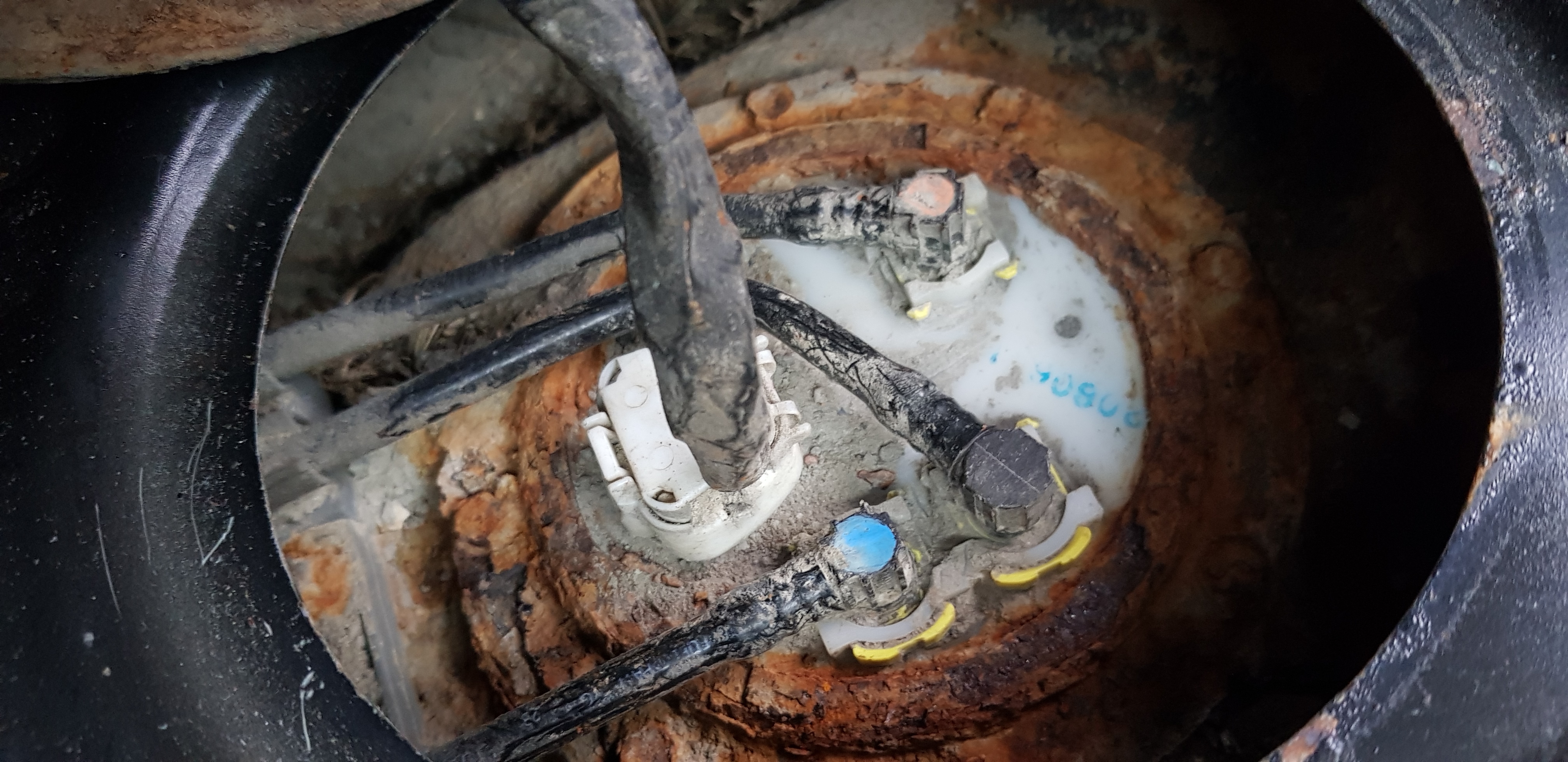

Er det noen enkel måte å sjekke dette på? Må jeg ut med pumpa?
Hvis det er trykket fra pumpe du mener, så gjøres det normalt i motorrommet med det nødvendige utstyret som trengs.
For å sjekke tipset om det er rent ved pickupen til pumpa (i tanken), så må pumpa ut. Dette hørtes ut som en god ide inntil du postet det bildet. :(

Hehe, ja det var det som var planen - helt til jeg så hvordan det så ut. Da hørtes plutselig ditt forslag litt enklere ut, selv om jeg ikke hadde peiling på hvordan det skulle gjøres.

Ja er enig i det at det er bra du prøver selv. Det du enkelt kan sjekke selv her som du har lagt ut bilde av er at bilen har egen fødepumpe i tanken. Har du 4 ledninger inn på den kontakta øverst på tanken så har du egen pumpe i tanken.
Det er jo så enkelt at du får noen til å skru på tenninga mens du høres etter om pumpa starter. Det skal og være fullt mulig å høre dette selv om det er stille der du driver.

Dette bildet av drivstofftanken og pumpearmaturen er også litt urovekkende. Å begynne å demontere noe her kan bli veldig dyrt. Det kan fort ende opp med ny drivstofftank og armatur fordi alt knekker og går til helvete.
Jeg hadde nok prøvd å se om det er noe liv i matepumpa. Koble også av tur slangen inn på filteret og sjekke at den leverer/flower tilstrekkelig. Prøv å unngå å demontere noe bak der.
De fleste Toyotaer har forsåvidt ikke noen matepumpe og det er høyttrykkspumpa som suger drivstoffet. Hvor mange ledninger går det inn på det stikket??
For å diagnosere tett sil eller system så kan man bruke håndpumpa som sitter på filteret.
