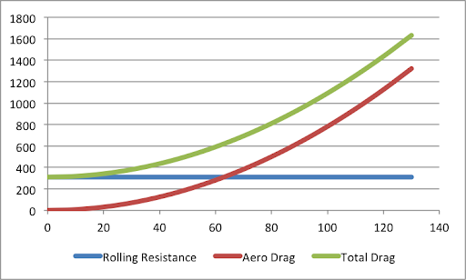

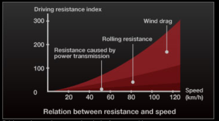

6RCURCGB Skrevet 15. februar 2021 Skrevet 15. februar 2021 15 hours ago, Snowleopard said: Rullemotstand er vel den faktoren som betyr minst her, og ubetydelig sammenlignet med luftmotstanden, som jeg forsøkte å antyde i innlegget mitt. Og jeg klarer ikke se at de avrundede hjørnene utgjør særlig forskjell her heller. Var en plansje lagt inn i en annen tråd, som viser at hovedformen har mest å si, da man sammenlignet forskjellige former med samme areal. Men klart, skal man designe på best mulig måte, så blir det en avveining mellom hva som teknisk er mest effektivt mot hva det har å si for funksjon. På disse bilene er nok funksjon viktigst. Men å redesigne fronten ville nok betydd mest her. Enda mere kulerund front ville gitt mer effekt, uten å endre praktikalitet. Å trekke ut hekken for å lage mer hale hadde gjort endel, men da hadde bilen måtte øke i total-lengde for å ha noe større virkning. Rullemotstand kan vi betrakte som lineær ift. vekt. Så gitt at dekkene er sammenlignbare vil den bilen som veier 20% mer ha betydelig større kjøremotstand. Ved veldig lav hastighet er rullemotstand fullstendig dominerende. I 60-70km/t utgjør rullemotstanden halvparten er kjøremotstanden. Øker man hastigheten ytterligere dominerer luftmotstanden siden hastigheten er i kvadrat. 2
Simen1 Skrevet 15. februar 2021 Skrevet 15. februar 2021 Med andre ord: - På daglige småturer kjører man stort sett 30-80 km/t og da dominerer rullemotstanden forbruket. Men siden man uansett bare kjører småturer så er rekkevidden mer enn god nok. Men rullemotstanden dominerer og definerer hvor ofte man trenger å plugge inn. - På langturer kjører man stort sett i 80+ km/t og der er det luftmotstanden som dominerer og definerer rekkevidden. 1 1
Halvor Sølvberg- the MOV Skrevet 15. februar 2021 Skrevet 15. februar 2021 (endret) 6RCURCGB skrev (1 time siden): Rullemotstand kan vi betrakte som lineær ift. vekt. Så gitt at dekkene er sammenlignbare vil den bilen som veier 20% mer ha betydelig større kjøremotstand. Ved veldig lav hastighet er rullemotstand fullstendig dominerende. I 60-70km/t utgjør rullemotstanden halvparten er kjøremotstanden. Øker man hastigheten ytterligere dominerer luftmotstanden siden hastigheten er i kvadrat. Takker for graf, dog er det en effekt graf. Her en energiforbruk pr km ved forskjellige hastigheter (den førstederiverte med hensyn til km/t), som mer forklarer hva hastighet man kan velge for å komme lengst mulig Ser vi bort fra cupevarme kommer man altså dobbelt så langt i 80 km/t som ved 120...., og halverer altså i praksis CO2 utsleppet. Men joda, kjør med god samvittighet om Du er så tosken at Du trur det er «0 - utslipps bil» Du har. Endret 15. februar 2021 av Halvor Sølvberg- the MOV
