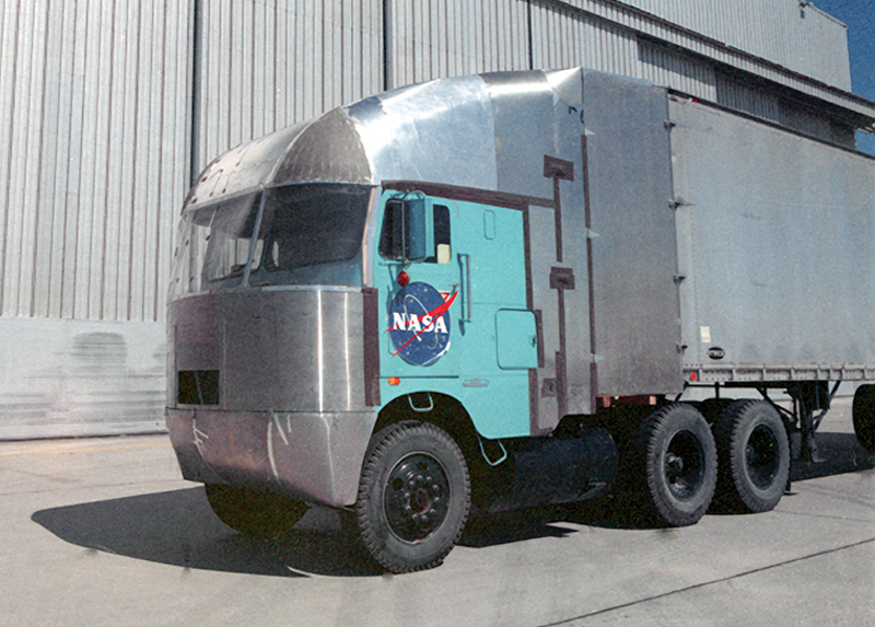

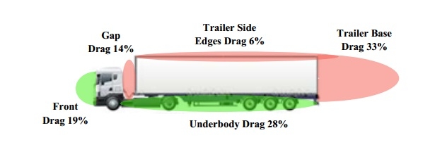

Jeg har lenge lurt på hvorfor ikke slike biler får lavere takhøyde mot bakenden og store "spoilere" som forlenger bakenden aerodynamisk under kjøring, men som foldes inn når man skal parkere.
Tilsvarende med matchende campingvogner/tilhengere, der overlappende "spoilere" fra bil og henger kunne gjort vogntoget til en lang "dråpe" i stedet for to bokser med et aerodynamisk kaotisk kammer i mellom de.

Det trenger ikke se fullt så dumt ut. Jeg legger ved noen bilder i spoileren som viser 1. drag-faktorer, 2. eksempel på overlapp-flaps mellom trekkvogn og henger, 3. eksempel på foldbar hale. Kan selvsagt utføres i bilens farger og mer stilmessig i forhold til personbilen.
