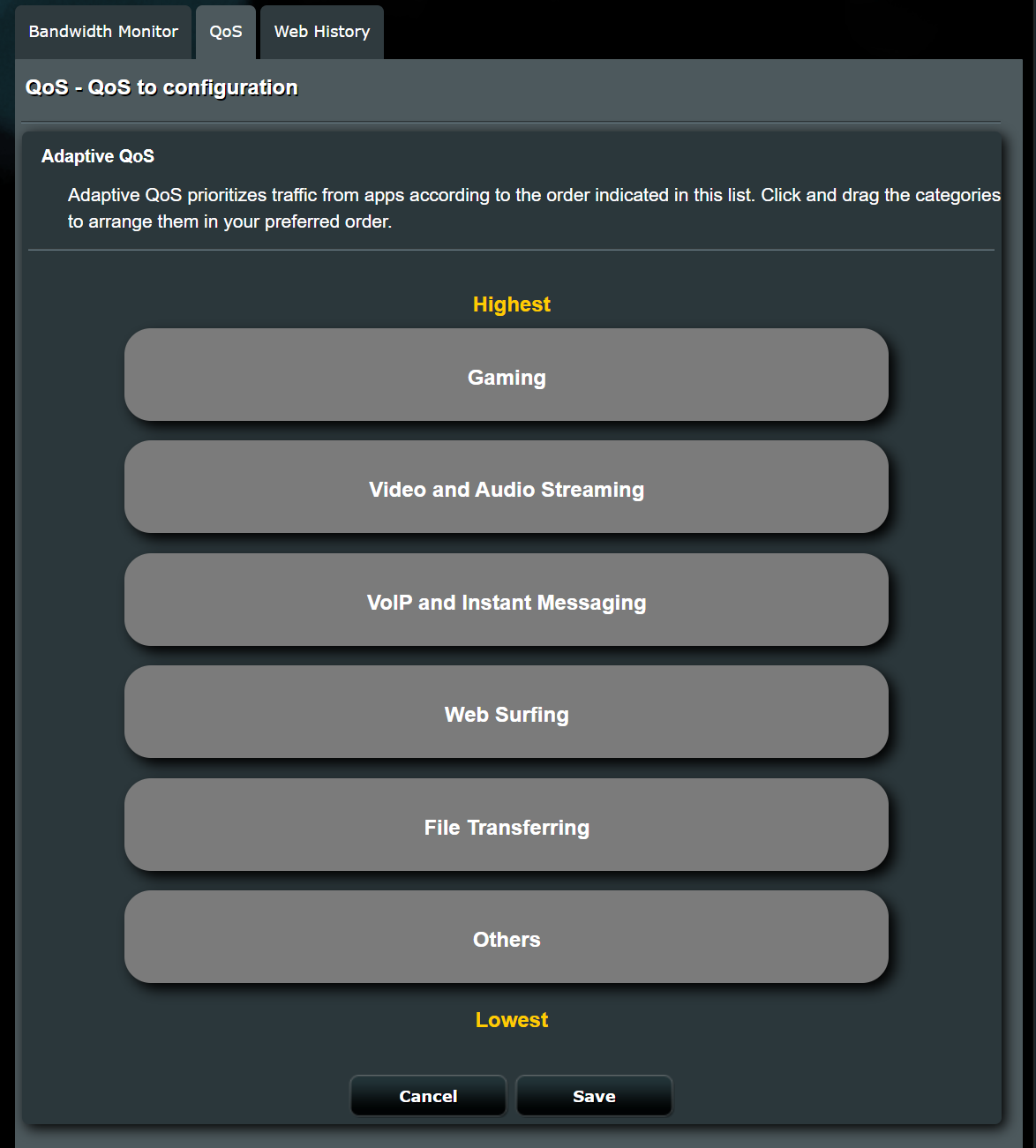

11 hours ago, LMH1 said:
Tja vertfall for oss om tester direkte fiber til router, da får ikke man Qos å virke så da kan være tvtjenestene er helt håpløse merker med telenor coax når man bruker ukesarkiv og samtidig laster med på maks. Det går ut over bildekvalieten.
Så sett opp QoS-regler. Det er ikke det at man ikke får det, men det er fordi du ikke har satt det opp.
Hos Altibox i utgangspunktet blir det først på gigabit-hastighet at tv spiser inn i "bredbåndet". I sitt nett ellers har Altibox prioriteringsregler der live-tv-multicast har pri. At du mekker til noe med eget utstyr som er ganske forskjellig fra produktet som Altibox leverer blir mer ditt problem. For multicast mener jeg å huske at man på lag 2 kan sette QoS-klasse, som egentlig gjør "QoS-arbeidet" enklere i en del sammenhenger. I da en operatørs nett, vil man for egne tjenester som for VoIP og TV kjøre dette som trafikken med høyeste prioritet. IEEE802.1d og IEEE802.1p er vel det som er relevant her, og vil vel i fibersammenheng sikre prioriteringen fram helt til fibermodemet.
OTT-streamingtrafikk, om det er ukesarkivet-lignende tjenester eller Netflix etc, vil kjempe mot annen trafikk. Er TV-leverandøren også en internettleverandør kan for en del situasjoner legge opp at streamingtrafikken deres dette skal ha prioritet og/eller kjøres noe separert i nettet. Det gir andre konsekvenser og potensielt lavere fleksibilitet eller økt behov for spesialkonfigureringer hvis ikke leverandørens ruter etc. skal benyttes.
Hvis QoS-muligheter man har varierer mellom ruterne, og selv en del konsumentrutere kan ha forskjellige opsjoner her som gjør at man kan tilpasse QoS forbi WAN-porten og i eget hjemmenett. En del rutere vil prøve å analysere trafikken og bruke "fornuft" til å tenke at webtrafikk - om det så er å surfe websider eller laste ned videofragmenter (det meste av streaming er webtrafikk, der videofilene ligger i typisk 2-10 sek. chunker på en webserver) er viktig å levere raskt. Så kan man her evt. se på mønster i trafikken for å anta hvorvidt det er streaming eller vanlig surfing, eller om det et en større filnedlasting, evt. om det kan tolkes som UDP torrent-trafikk som skal ha litt lavere kvalitet for å ikke "ødelegge opplevelsen av nettet ellers".
På en vanlig ruter da snakker man om QoS på to nivåer - for WAN-grensesnittet, men også for wifi. Og her kan det være at ting nødvendigvis ikke spiller helt godt sammen på en del rutere. Noen rutere kan være satt opp til å prioritere å gi høye hastigheter på wifi, mens andre prøver å gjøre en mer rettferdig fordeling mellom klientene. Kan være store variasjoner på dette i praksis. her vil sikkert noen si at det er dårlig at en ruter bare leverer eksempelvis 400 Mbps via wifi mot en klient, men en annen leverer 500 Mbps. Men det kan være at ved bruk med flere klienter samtidig, vil den som i utgangspunktet bare levert 400 Mbps mot én klient gir en bedre opplevelse og unngår at streamingen blir dårlig på en klient, mens en annen klient har en langvarig tung nedlasting.
Eksempel hvis man går litt i dybden på Custom QoS-innstillingene på en Asus-ruter:
Her kan man altså overkjøre en del av standardinnstillingene. Ikke sikkert det er det beste, men at den adaptive QoS-løsningen er det som jevnt over gjør den beste jobben.
For brukere med helt spesielle behov, kan det være at det kan være hensiktsmessig å endre på QoS-innstillingene.
