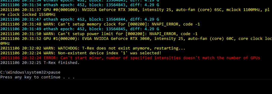

Noen som har peiling på hva feilen er?
Har en pc som kjører to non lhr 3060 på full hashrate. Miner fint i en del timer eller dager før denne feilmeldingen kommer opp. Har byttet ut gpu 1 med en annen tilsvarende 3060 og får fortsatt samme feilmeldingen så er ikke noe galt med kortet. Kortet jeg byttet ut fungerer også fint i et annet oppsett. image.png.50f32a849f86d0bb72dc22adc2aa80e0.png
Hvilke launch options kjører du på t-rex?
Standardrådene er reduser klokking og sjekk/bytt risers hvis mulig.
