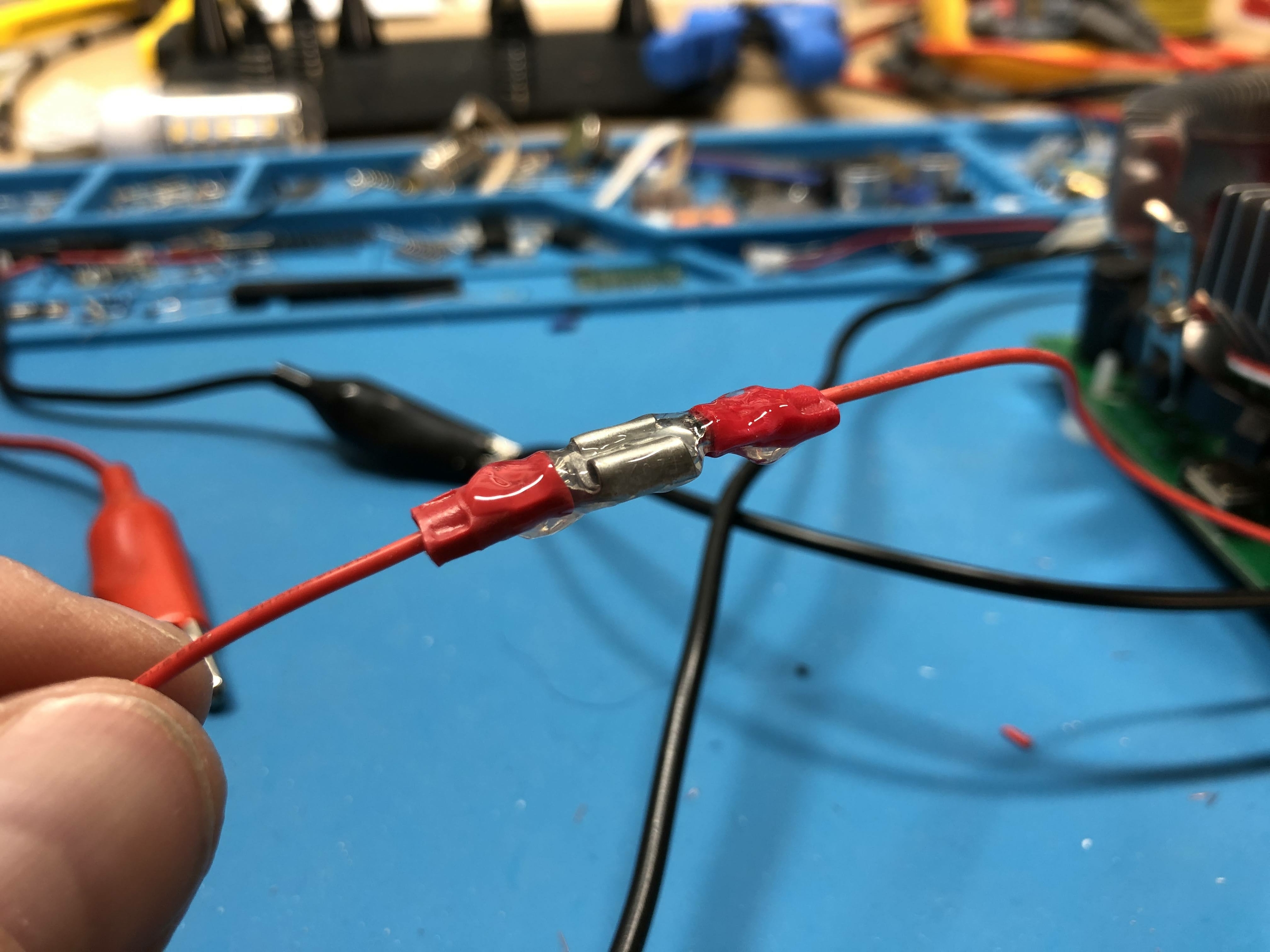

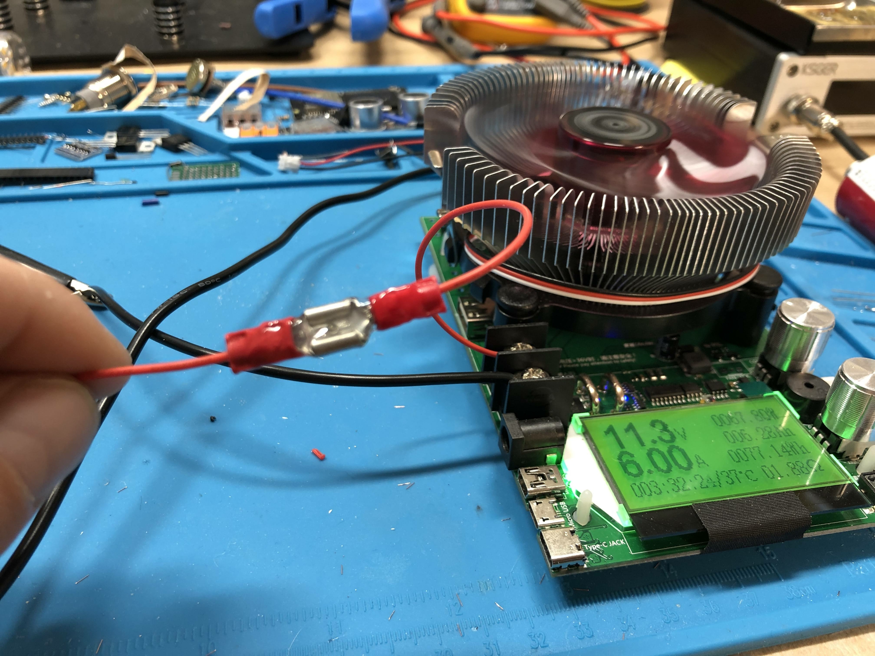

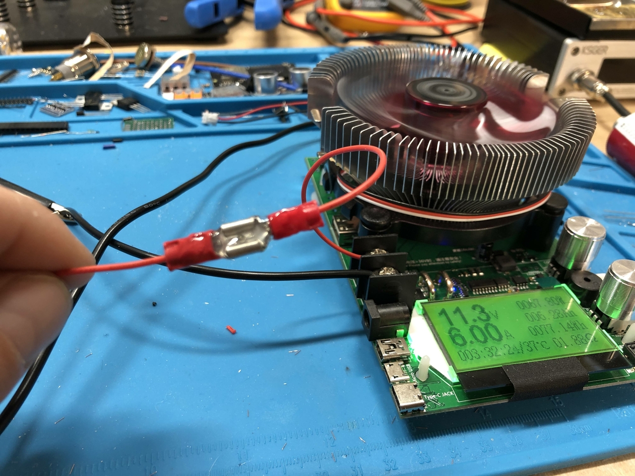

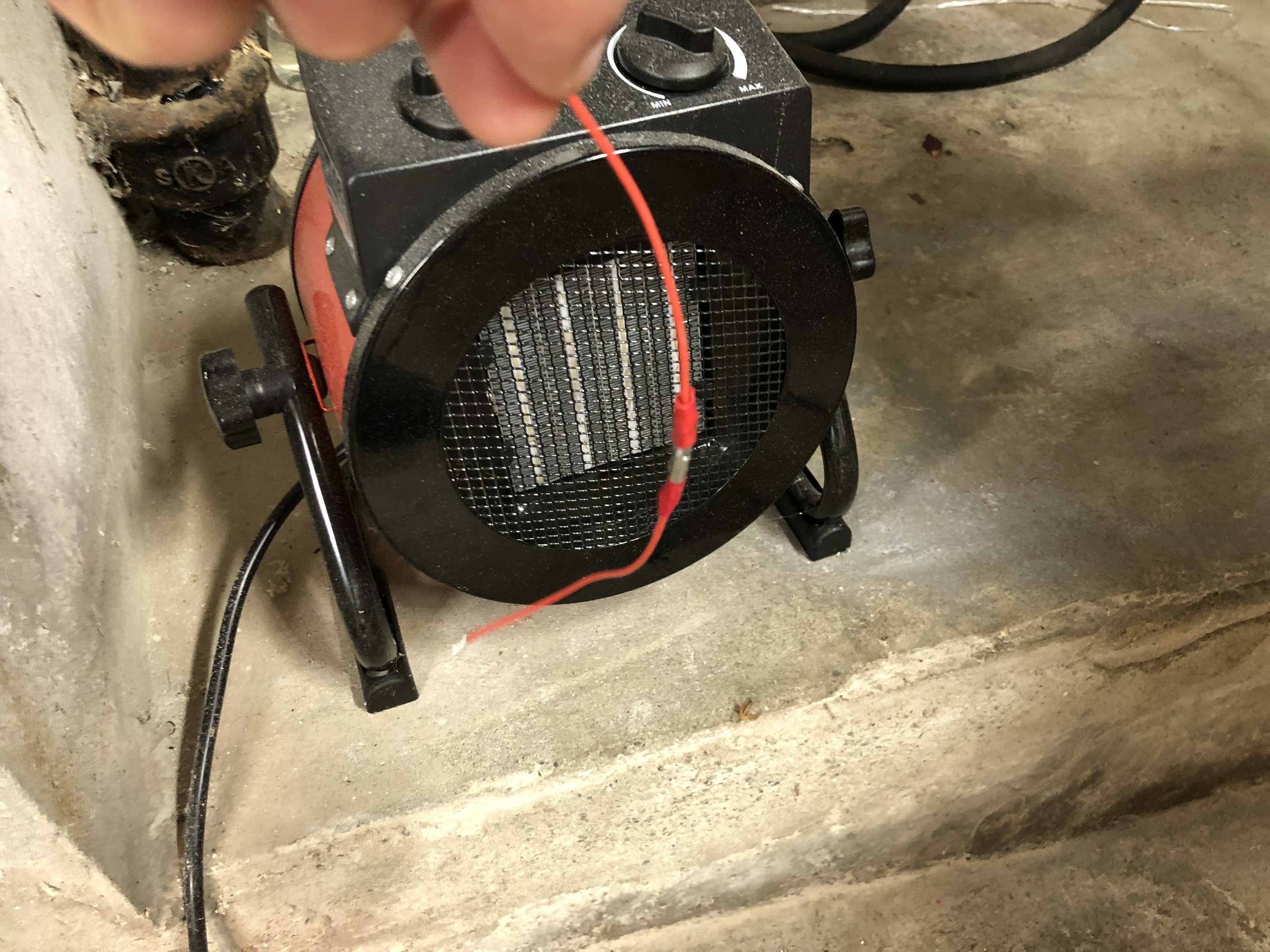

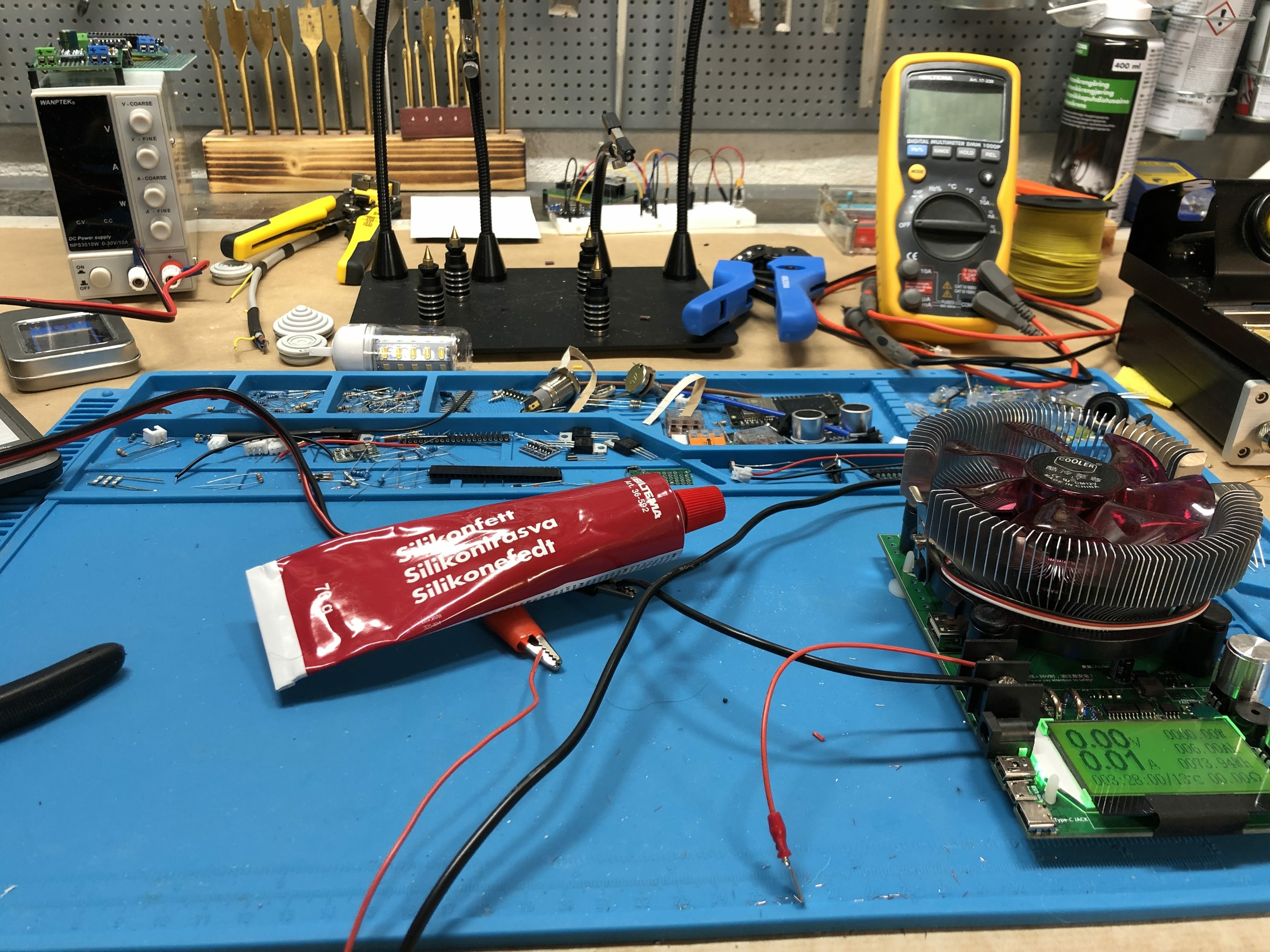

Bjerknez Skrevet 23. desember 2020 Forfatter Skrevet 23. desember 2020 Da har jeg fått testet litt. Smurte på Biltema sitt silkonfett på en kontaktskjøt og koblet den til strømforsyner og last. Jeg brukte bevisst en ganske tynn ledning her for å få frem litt varme. Belastet ledningen med rundt 70W over ca. 5 minutter og ledningens tykkelse er 22AWG (Ca. 0.3mm2) Kabel ble ganske varm og det ble skjøten også. Ingen nevneverdig endret viskositet på Silikonfettet. Før: Etter: Jeg holdt den også forran Vifteovnen mens den sto på full guffe. Dette er en 2.000W vifteovn og så nærme som jeg står på bildet er det nesten så jeg brant meg selv. Ingen vesentlig endring av viskositet og den rant ikke noe sted. Den holdt seg fast. I mitt hode er konsistensen akkurat slik den bør være. Den er tynn nok til å trenge inn på trange plasser, men stiv nok til å ikke lage klin utover de områdene den er brukt. Nå har ikke jeg testet andre lignende midler, men denne er mer enn god nok i furtebua mi og til mine hobbyprosjekter
