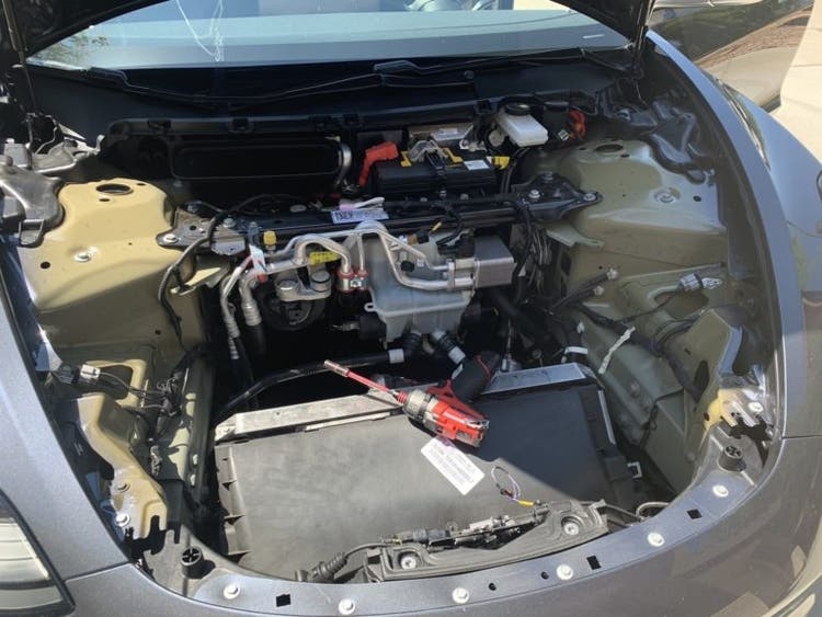

Her er under panseret på en Model 3.Tesla-Model-3-Under-Frunk-768x576.jpg.b00fc546c30e6467d2948608633f7f2c.jpg
Hvor har tesla gjort av de 63 andre boksene sine? Og hvorfor er alle andre elbiler fylt med ting under panseret om de også pakker det likt?
Det man ser her er 12V batteri, bremsesystem, kjølesystem til motor/batteri og Aircondition..
Endret av Complexity
  • Innsiktsfullt 2
Complexity skrev (17 minutter siden):
Som sagt, det virker ikke som du vet hva pakking betyr. Les deg litt opp og kom tilbake...
