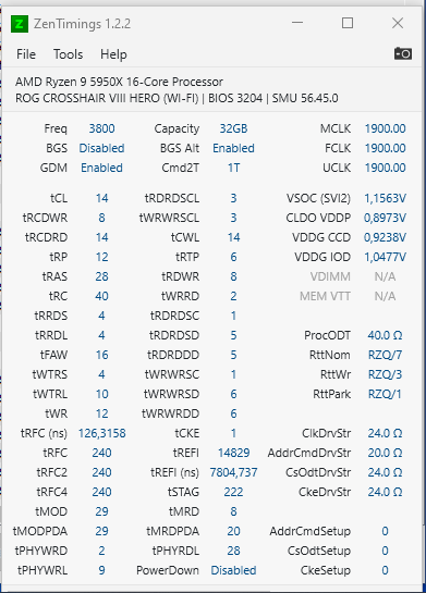

Da har jeg tuna subtimings. PBOTombRaiderFastPreset.thumb.JPG.ab3cd9bb68a07bf49fdef0a3b96523e0.JPG off.
Det var et bra resultat, svært likt som 10900K-gjengen. Har du timings? Kan evt gi deg tips for videre tweaks. Smt off kan potensielt gi deg bedre ytelse.
Nøyaktig samme som Dram calc 3800 Fast preset. Tror dette holder for meg til 24/7. Tar for mye tid og jeg er fornøyd 🤣
Takk til @Mumriken som har gidda å pushe meg helt hit :)
Endret av magnusavr

magnusavr skrev (1 time siden):
Det du kan gjøre er å lagre oppsettet i bios. Om du orker og vil pushe grensene litt sett tRC til 46, tRP til 13, tWR til 10 og tRFC til 270, tipper det kan gå uten å gjøre noe med volt etc. Om du vil strekke deg litt lenger sett dram volt til 1.45 og prøv cl14 på ram og :)

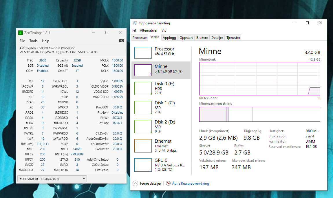

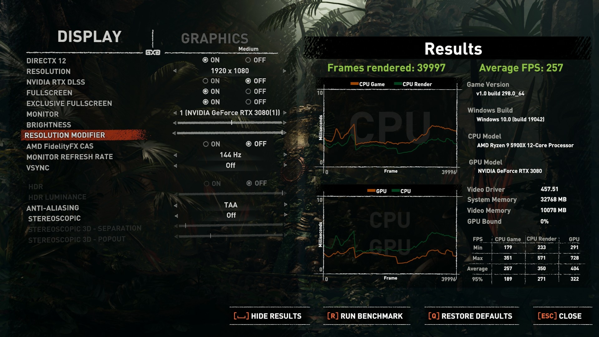

11 minutes ago, N o r e n g said:
PBO satt til 300/220/300
Curve Optimizer all core -20
SMT av
RAM-oppsett:
SMT av
RAM-oppsett:
1331694614_ZenTimings_Screenshot_267878968394362.png.518b31adf0fd28a7c9b49548351f0611.png
Hvor langt går fclk på din 5900x?
Er det 1800 som ga best resultat?
Har du testet andre spill med samme resultat?
Kennet_H skrev (40 minutter siden):
FCLK alene kan boote opp til 2033 MHz, men med en gang jeg setter RAM over 3600 MHz feiler POST. Trenger ny AGESA fra AMD før dette blir fikset slik jeg forstår det.
Tipper jeg klarer å passere 260 fps med 4000 MHz RAM

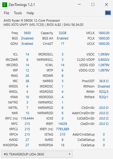

N o r e n g skrev (2 timer siden):
SMT av
RAM-oppsett:
Det var et ekstremt tight 3600-oppsett, er vell helt i grenseland for hva som er mulig. 215 tRFC 😮
Cowboystrekk skrev (43 minutter siden):
For 32GB er grensen for dette kittet ~115 ns tRFC på AMD.
Med Maxmem aktivert kan jeg gå lavere. F. eks.:

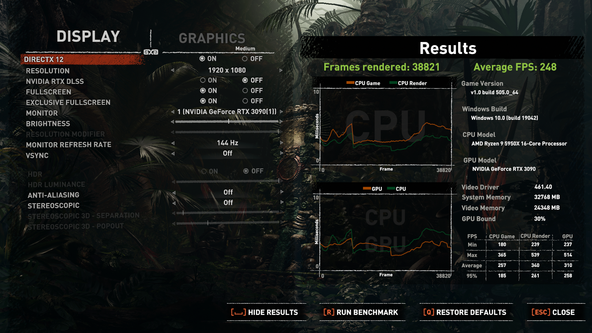

Gammel "brukes til alt" install av windows med alt av updates og full av bloatware, har heller ikke brukt affinity/process lasso for å låse tråder til noen spesielle kjerner..
Ola Norman skrev (10 timer siden):
Veldig bra det. Du kan prøve tWR 10 og tWTRL 8, kanskje du får 1-2 fps ;) Ellers er du nok nært max.
Cowboystrekk skrev (15 minutter siden):
Dette er nok veldig nært max av hva som er mulig å oppnå på min windows install.. Tror flere hadde nesten falt av stolen om de hadde sett clockspeed cpu ble kjørt på.. :)
Hadde vært kult å sett realtime cpufrekvens imens benchmarken kjører :)
