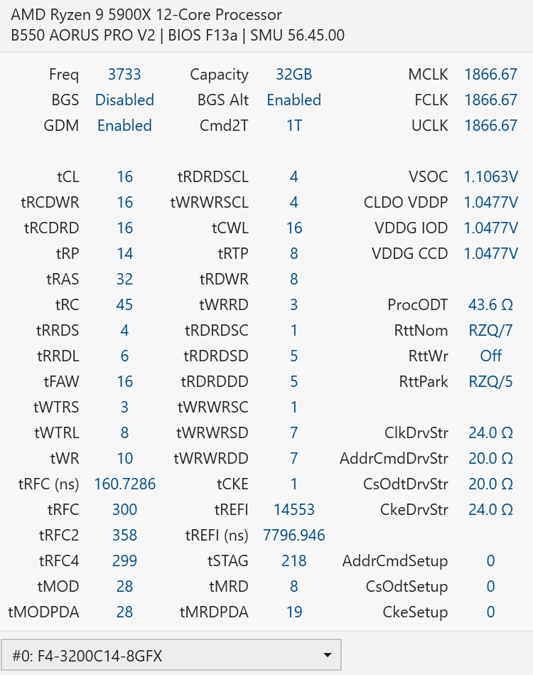

TemporalFracture Skrevet 13. februar 2021 Skrevet 13. februar 2021 Prøvde meg endelig på litt timings med nyeste BIOS (AMD AGESA ComboV2 1.2.0.0). Siste fungerende konfigurasjon funket etter å ha rettet en liten feil (CsOdtDrvStr 24). Med feilen fikk jeg en error etter 20 minutter med membench (memtest) på DRAM Calculator. Uten feilen så kom jeg gjennom med task scope på 100. Må selvsagt kjøre over natten for å være sikker på at det er stabilt. 1.45v forresten (minnet blir maks 42.3 grader). Er det mer å hente her eller hinter CsOdtDrvStr til at jeg er akkurat ved grensen av hva jeg kan oppnå? Spoiler

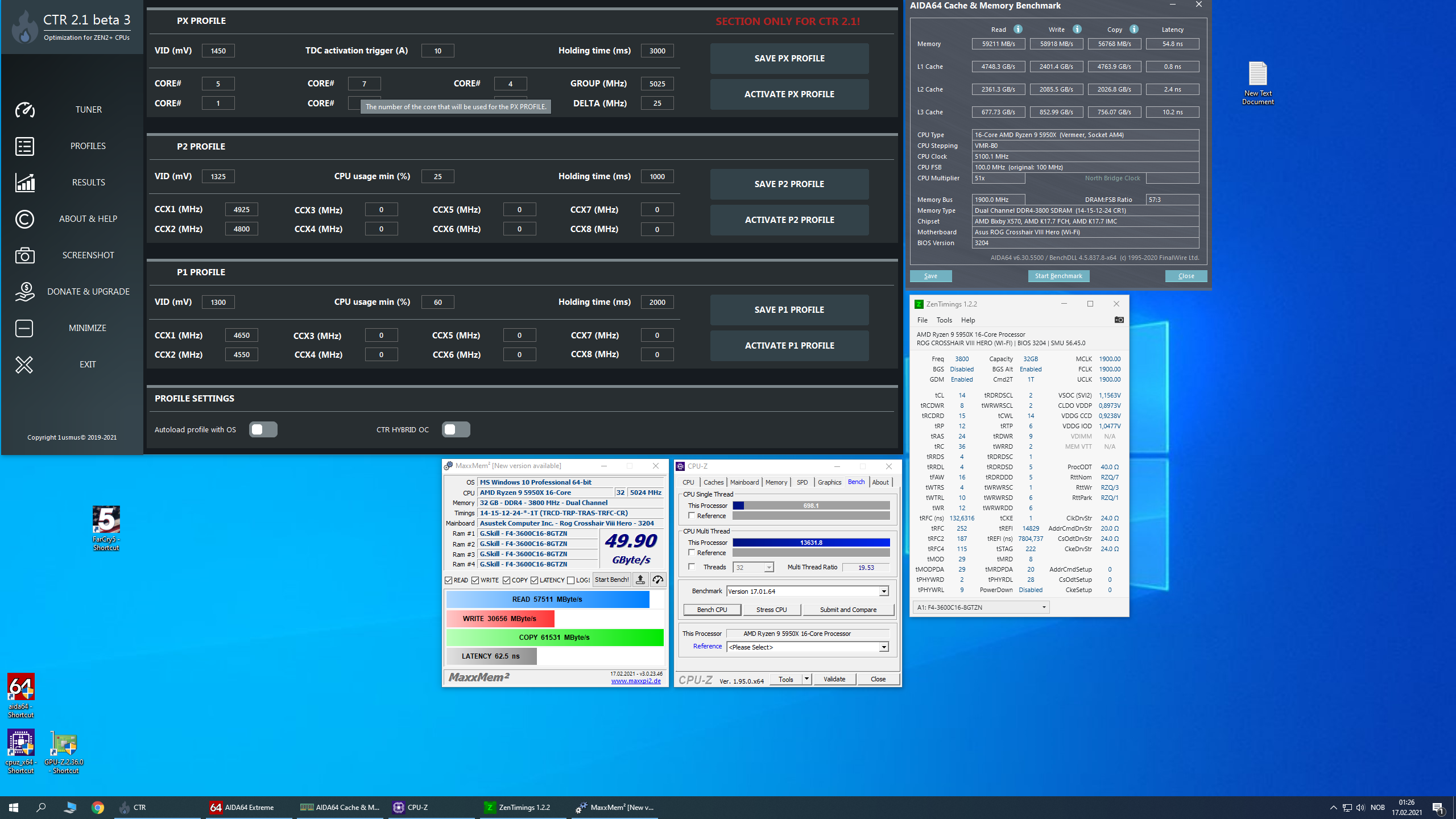

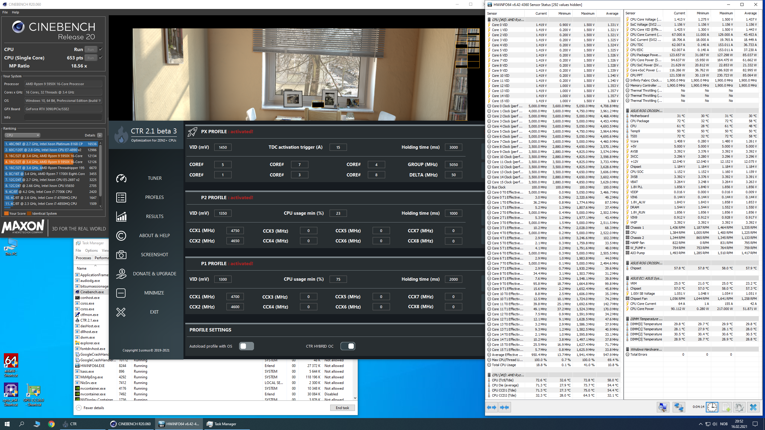

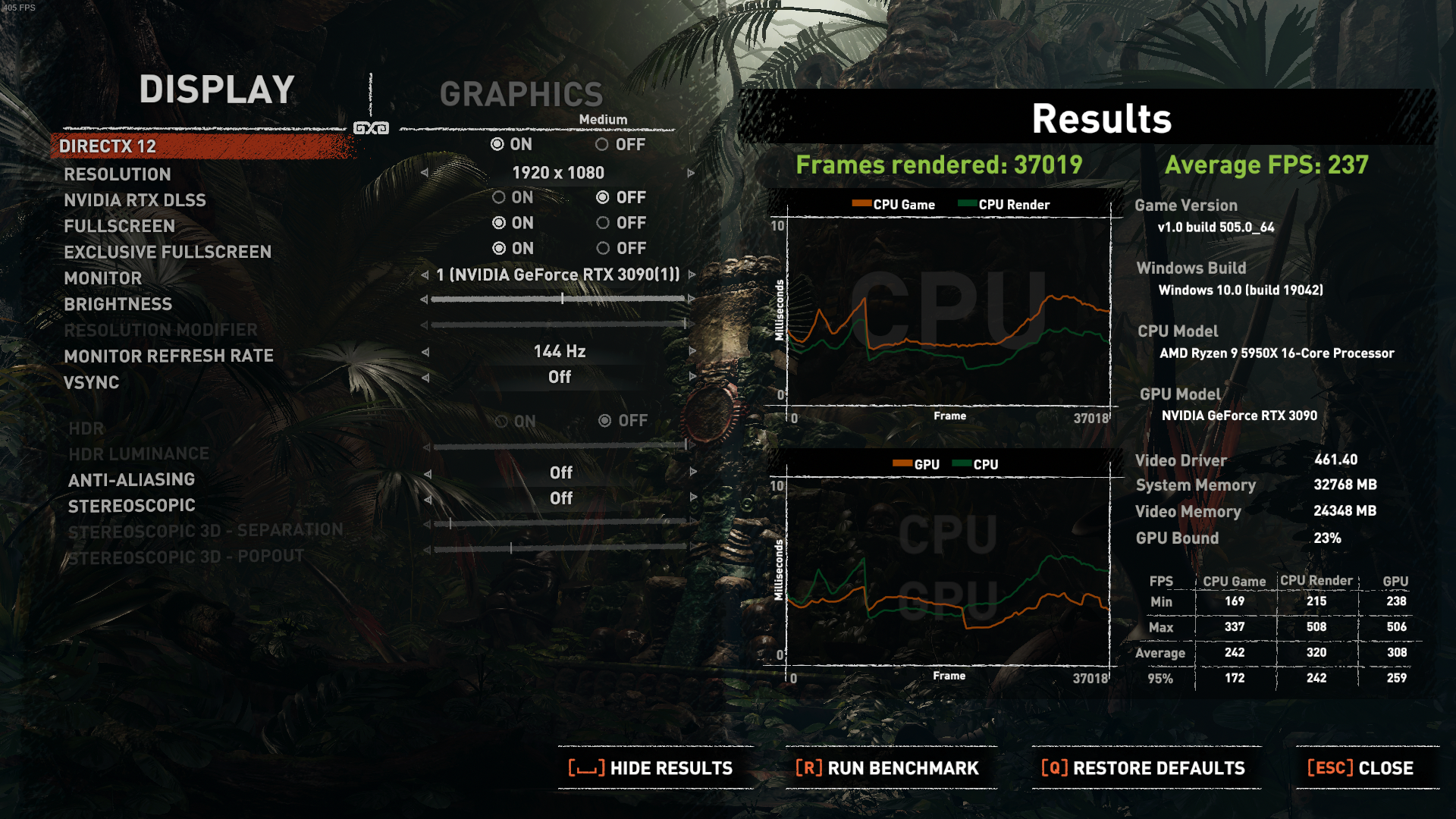

Ola Norman Skrevet 16. februar 2021 Skrevet 16. februar 2021 (endret) Har lekt meg litt med CTR 2.1 b3 Ny release ikveld som ser ut til å være mye mer stabil.. Ikke ofte man ser zen3 @ 5000mhz effective clocks på 6 kjerner samtidig. Og/eller 3 tråder @ 5050mhz Dette blir sick i spill som ikke bruker så mange tråder.. Sitat Default curve coefficients CORE#1 14 CPPC 212 CORE#2 11 CPPC 190 CORE#3 12 CPPC 203 CORE#4 12 CPPC 199 CORE#5 12 CPPC 212 CORE#6 9 CPPC 185 CORE#7 12 CPPC 208 CORE#8 12 CPPC 194 CORE#9 6 CPPC 154 CORE#10 3 CPPC 163 CORE#11 4 CPPC 181 CORE#12 6 CPPC 149 CORE#13 3 CPPC 172 CORE#14 0 CPPC 158 CORE#15 3 CPPC 176 CORE#16 3 CPPC 167 CORES ORDER (from the best to the worst) ### CPPC VID FIT 1 С05 С01 С04 2 С01 С05 С06 3 С07 С07 C11 4 С03 С03 C13 5 С04 С04 С08 6 С08 С08 С02 7 С02 С02 С03 8 С06 С06 С05 9 C11 С09 С09 10 C15 C12 C14 11 C13 C11 C15 12 C16 C10 С07 13 C10 C15 C12 14 C14 C13 C16 15 С09 C16 С01 16 C12 C14 C10 Endret 16. februar 2021 av Ola Norman 1

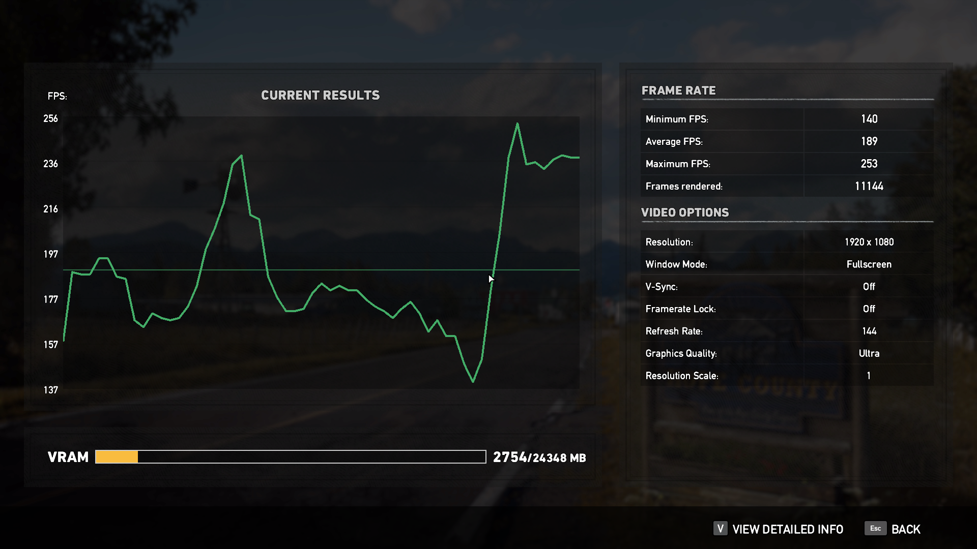

Nizzen Skrevet 16. februar 2021 Skrevet 16. februar 2021 (endret) 17 minutes ago, Ola Norman said: Har lekt meg litt med CTR 2.1 b3 Ny release ikveld som ser ut til å være mye mer stabil.. Ikke ofte man ser zen3 @ 5ghz effective clocks på 6 kjerner samtidig. Dette blir sick i spill som ikke bruker så mange tråder.. Ja blir spennende å se om det blir vill ytelse prøv Farcry 5 i 1080p og kanskje tombraider i 1080p Vi har benchetråder her for begge spilla Latency blir ikke plutselig 35ns, så helt sykt bra blir det ikke uansett Endret 16. februar 2021 av Nizzen
Ola Norman Skrevet 17. februar 2021 Skrevet 17. februar 2021 (endret) Dette er nok det beste jeg klarer med mine 24/7 minne settings.. Har ikke tweaka noen av spillene med SMT disabled, affinity eller noen andre triks, bare startet game og kjørt benchmark *edit* Ser alle i benchmark tråden for tomb raider har annen version enn jeg lasta ned gratis ifra steam ? Sist side sa Noreng at han scora ~225, mens i benchmark tråden har han screenshot av 257 average (?) Scorer forsåvidt 241 average med pure PBO CO selv, så er litt usikker på denne benchen. Endret 17. februar 2021 av Ola Norman
N o r e n g Skrevet 17. februar 2021 Skrevet 17. februar 2021 Ola Norman skrev (1 time siden): Ser alle i benchmark tråden for tomb raider har annen version enn jeg lasta ned gratis ifra steam ? Sist side sa Noreng at han scora ~225, mens i benchmark tråden har han screenshot av 257 average (?) Scorer forsåvidt 241 average med pure PBO CO selv, så er litt usikker på denne benchen. 225 var med SMT på, og en god del bakgrunnsprosesser grunnet "urent" OS, er for mye søppel på Windows-installasjonen nå for å klare 257
