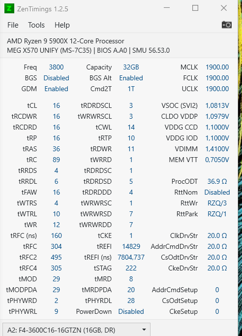

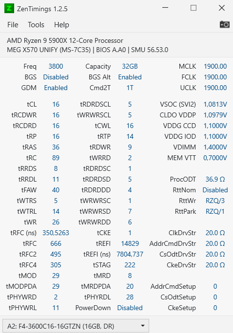

FortvilaFaenskap Skrevet 2. februar 2022 Skrevet 2. februar 2022 (endret) Ok, da prøvde jeg bare å øke frekvensen til 3800 mhz Isteden for å sette timings til det guiden anbefalte for å så gå nedover igjen, valgt jeg bare å prøve med baseline 16-16-16-36 Er det nå bare å teste at det er stabilt med 30 min SSE og 30 min AVX i OCCT ? Så starte å redusere subtimings, men la primære timings være ? Endret 2. februar 2022 av FortvilaFaenskap

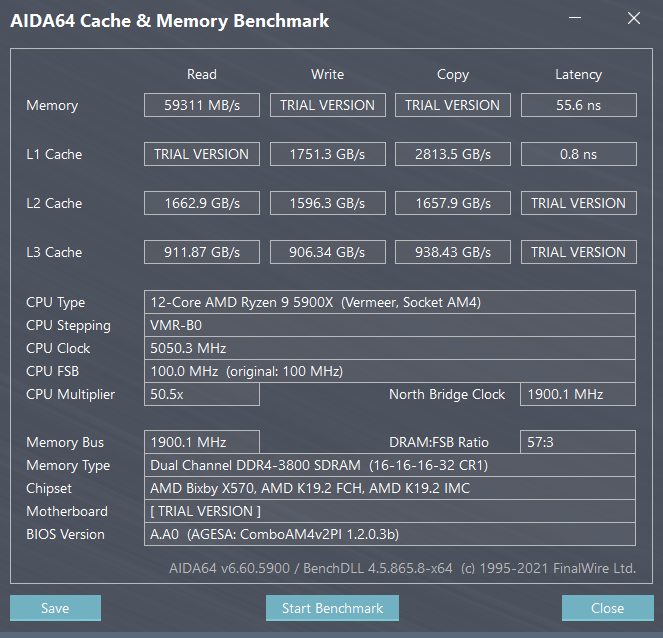

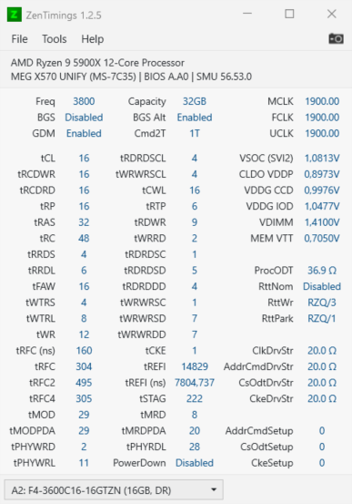

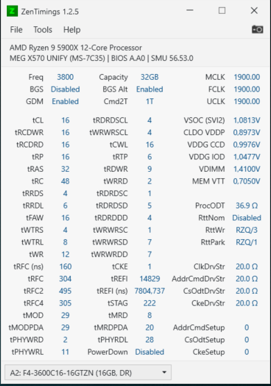

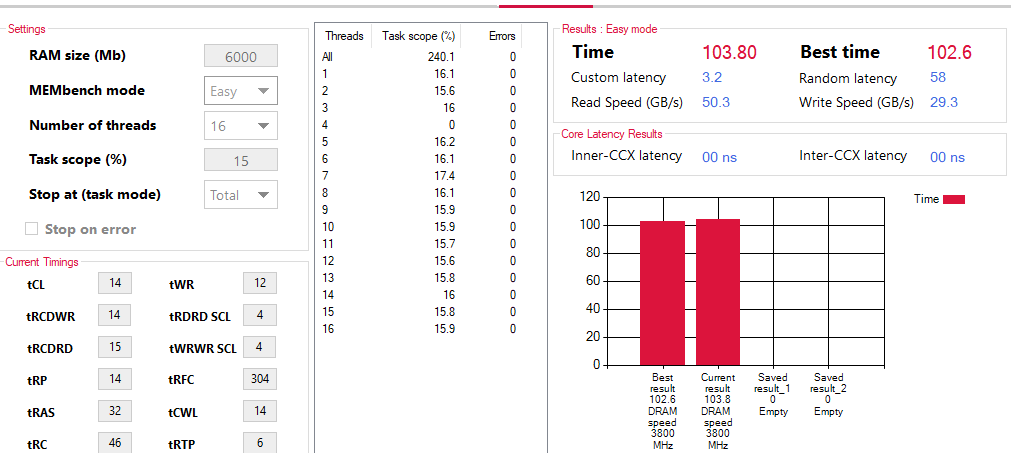

FortvilaFaenskap Skrevet 2. februar 2022 Skrevet 2. februar 2022 Da har jeg tuklet litt mer med secondary timings. Litt usikker hva mer som kan gjøres nå, om noen har noen forslag til hva jeg burde endre.
Cowboystrekk Skrevet 2. februar 2022 Skrevet 2. februar 2022 FortvilaFaenskap skrev (9 minutter siden): Da har jeg tuklet litt mer med secondary timings. Litt usikker hva mer som kan gjøres nå, om noen har noen forslag til hva jeg burde endre. Ras 32, rc 48, wtrl 8, rdrdscl/wrwrscl 4, cwl 16, rdwr 9, rtp 6. Sett vddp til 900mv, vddg iod til 1050mv og vddg ccd til 1000mv. 1
FortvilaFaenskap Skrevet 2. februar 2022 Skrevet 2. februar 2022 (endret) Ok skal prøve. Men har du noe begrunnelse på hvorfor du ønsker å øke noen av disse verdiene ? Har holdt meg til guiden og brukt "tight" eksempel verdiene. Da benytter jeg de innstillingene og fikk litt bedre resultater. Kjørte også en kjapp 3dMark og fikk ny PB. Det uten av å åpne dørene/vinduene for å redusere temperaturen. Ikke at jeg veit hva bra ram er. Men syntes jeg hørte veldig mye om folk som slet med å få høyere hastigheter enn 3600mhz og ryzen 5000, men så lang har jeg ikke hat en eneste whea mens jeg har tuklet med innstillingene eller en "correctable error" merket av HWinfo. Kan ingen ting om aida64 så aner ikke om dette er ok resultater. Om innstillingene passer stress test (1 time OCCT) er neste steg å redusere subtimings enda mer (mot det som er nevt som extreme) eller er det da heller bedre å prøve å redusere primær timings ? 3800 cl14 frister en del. Er hovedsakelig ute etter en 24/7 OC så tipper at det det ikke lar seg pushe primær timmings mye mer uten å økte Vdimm betraktelig. Endret 2. februar 2022 av FortvilaFaenskap
Cowboystrekk Skrevet 2. februar 2022 Skrevet 2. februar 2022 FortvilaFaenskap skrev (29 minutter siden): Ok skal prøve. Men har du noe begrunnelse på hvorfor du ønsker å øke noen av disse verdiene ? Har holdt meg til guiden og brukt "tight" eksempel verdiene. Da benytter jeg de innstillingene og fikk litt bedre resultater. Kjørte også en kjapp 3dMark og fikk ny PB. Det uten av å åpne dørene/vinduene for å redusere temperaturen. Ikke at jeg veit hva bra ram er. Men syntes jeg hørte veldig mye om folk som slet med å få høyere hastigheter enn 3600mhz og ryzen 5000, men så lang har jeg ikke hat en eneste whea mens jeg har tuklet med innstillingene eller en "correctable error" merket av HWinfo. Kan ingen ting om aida64 så aner ikke om dette er ok resultater. Om innstillingene passer stress test (1 time OCCT) er neste steg å redusere subtimings enda mer (mot det som er nevt som extreme) eller er det da heller bedre å prøve å redusere primær timings ? 3800 cl14 frister en del. Er hovedsakelig ute etter en 24/7 OC så tipper at det det ikke lar seg pushe primær timmings mye mer uten å økte Vdimm betraktelig. 4 på scl er ofte mer stabilt og raskere, cwl 2 lavere enn cl gjør at du må øke rdwr, rdwr har mer å si for ytelsa enn cwl. Om du vil øke volt til 1.45v, kan du prlve cl15, men da må du slå av gdm og på med 2t. Forslag da: 15 15 15 ras 30 rc 45 Cwl 14 Rfc 272 Wrrd 3 Hold de andre der de er, mulig du må ha enda høyere volt på ram. For cl14 må du trolig ha 1.5-1.6V, og endel ram kit greier ikke rcdrd 14. 1
