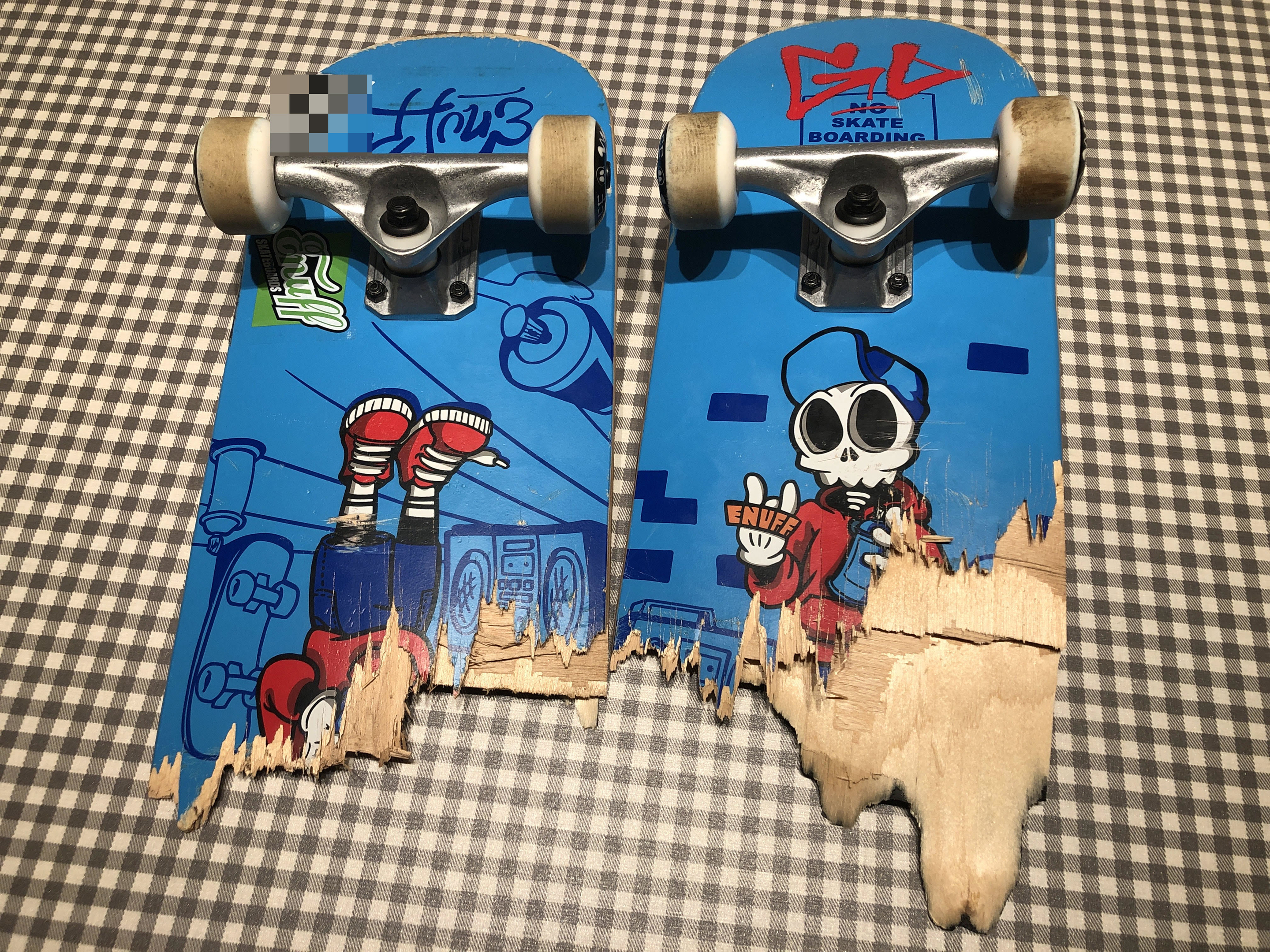

Jeg har en sønn som har klart å knekke et nyinnkjøpt skateboard. Han er nybegynner (og veldig forsiktig av seg), så han har garantert ikke forsøkt seg på noen halsbrekkende stunt. Ifølge han selv skjedde dette når han tråkket ned på brettet for å ikke falle.
Kan også nevne at han veier rundt 45 kg.
(Nett)butikken mener at skateboardet må ha blitt overkjørt eller på andre måter "misbrukt" for å kunne knekke sånn - de antyder at dette er gjort med vilje.

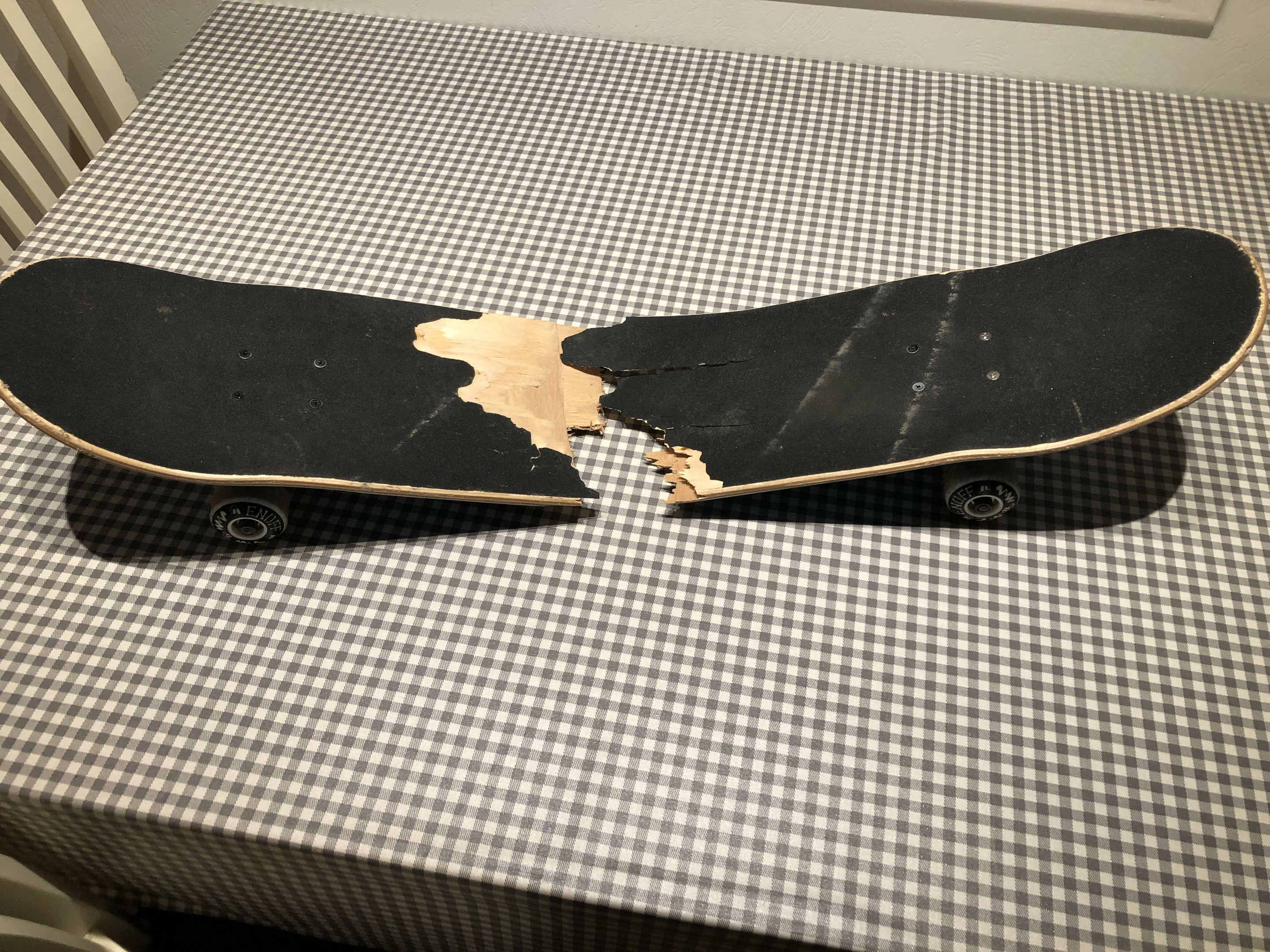

Er det noen som har erfaring og kan vurdere om dette er sånt som skjer, eller om dette brettet har en svakhet der det knakk? Ser at lagene har skjøter ganske nær hverandre, men kjenner ikke til hvor langt det er mellom skjøtene vanligvis.

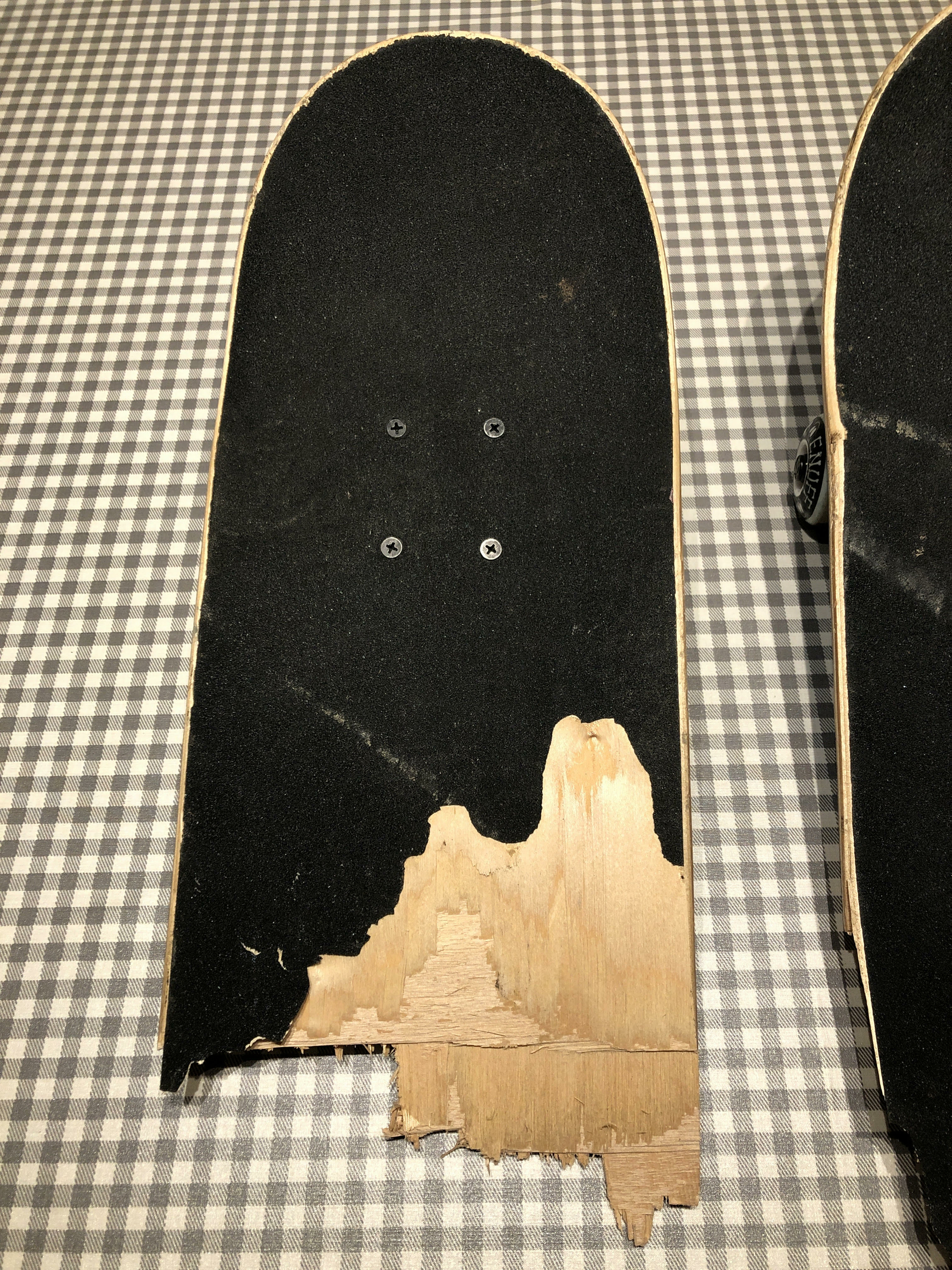

Mønsteret i strekene på oversiden av brettet stemmer godt overens med mønsteret under skoene hans.

Er dette et "billig" brett ?
Ser ut som et brutalt brudd!
Skal ganske mye til for å knekke et kvalitetsbrett på denne måten, så dette må være enten være veldig dårlig treverk eller så er det noe i historie som skurrer.
  • Innsiktsfullt 2
Jeg og vil nok foreslå at det er mulig noen har knekt brette til poden med vilje? Selv billige søppelbrett til 500,- burde være vanskelig å knekke med normal bruk.
Om det er dårlig treverk så kan du jo ta eksisterende del og se om du kan knekke dette opp noe mer.
Men har en mistanke om at sønnen har en liten hvit løgn eller at noe annet han selv ikke var klar over skjedde. Feks at skaden var der fra tidliger, så gjorde han det lille som skulle til før det gav etter.
Tror det skal godt gjøres at man får sette igjennom på reklamasjon.
Hvor mye kostet det?
Spørsmålet er vel om skateboardet har hatt ei svakheit eller ikkje. Kryssfiner utan svekking skal det mykje kraft til for å knekke.
Det er stor forskjell i kraft om brettet bærer to flate skosåler kontra full kraft etter eit fall der all kraft er retta mot eit punkt fordibein treff brettet med eit kne eller ein hel.

Brettet (komplett) kosta rundt 800.
Det var ingen "vitner" til hendelsen, men ser ikke helt for meg at han skal ha gått inn for å knekke brettet med vilje. Var andre turen ute på brettet også, så det hadde ingen skader eller andre merker fra før.
Stusser bare litt på de klare "skjøtene" der det har knekt. Tenkte det ville være et mer "clean cut" om lagene hang godt nok sammen. Og/eller at det er en skjøt i et "langsgående" lag midt på brettet en plass.
Jeg er tidligere skater og har knekt mer enn ett brett i alle mine år, men aldri så rent og pent som dette.
Dette er gammelt og sprø kryssfinér. Dem bruker B-vare på billigbrett og tynnere og mindre lag. En grunn til at når jeg kjøpte brett som 14åring, på tidlig 2000-tallet, så ga jeg over 2000kr for mine brett.
Edit: Solide skateboards tåler ett par-tre hundre kilo før dem i det hele tatt lager "knekke-lyd". Årsaken til at mine brett knakk var at dem ble mørbanka over tid, landet mye med begge ben på midten  + jeg var en del tyngre enn din sønn.
Endret av TwoFace
Alle som skater vet at brett brekker rett som det er. Det er nok at man lander "feil" og får vekten på feil sted. Skal sies at med en 45kg nybegynner skal det ganske mye til.. Det skjer gjerne når man hopper ned høyder ol. og lander ganske hardt...
Jeg tenker at i utgangspunktet så burde brettet tåle 45 kg som lander på det nesten uansett? Forutsatt at brettet står på hjulene og at man ikke hopper ned på brettet fra en viss høyde?
