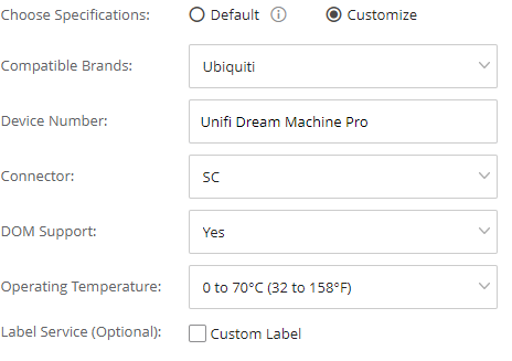

Vintersoldaten Skrevet 5. juli 2022 Skrevet 5. juli 2022 dolten skrev (På 7.7.2021 den 20.52): Hei, er sikkert urelevant tilhovedspørsmålet til trådstarter, men mange søker på google og finner denne tråden angående UDM Pro, så derfor vil eg svare på det mange lurer på angående fiber direkte i SFP+WAN2 porten(port10). Eg har Tela/Get nå, men fungerer like bra med Altibox, da eg hadde det tidligare. Ja det fungerer fint å bruke SFP+ port 10 i UDM Pro og få internett frå her, så eg skal beskrive enkelt korleis du utfører dette på splitter ny UDM Pro. TV kan du utelukke å kjøre gjennom UDM Pro på denne måten. Dette gjelder berre for internett VLAN Altibox/Telia-Get. 1.Få tak i en SFP modul tilhørande din fiber, takk til trådstarter for den store "Altibox tråden om hjemmesentralen" her bruker ontheroad og brukeren Franze for delene eg linker: https://www.fs.com/products/40459.html Fiber patchesnor https://www.fs.com/products/39135.html SFP modulen skal inn i WAN2 port 10 https://www.fs.com/products/48488.html Adapter mellom patchesnor og kabel frå altibox Koble sammen dette med fiberen frå din Fiber leverandør skal eg ikkje legge meg opp i da det finnest utallige måter en fiber er terminert, så patchesnor kan variere etter behov, og det kan være du berre trenger å kjøpe en SFP modul tilpasset den patchekabel du har idag. I mitt tilfelle har eg 19" patchepanel for fiber da eg like greit terminerte en 12Fiber frå gateskap sjølv. Men absolutt ikkje behov å ha eit panel for berre en fiber. 2.UDM Pro setup -Koble til straum og koble til internett på port 9(internett frå en eksisterande ruter eller via bridge frå bærbar pc med mobilt nett. -Installer app på mobilen og kjør den vanlige setupen der for å legge inn UDM Pro på din Unifi brukar -Etter dette kan du berre logge inn via "unifi.ui.com", dette er anbefalt da det er enklare grensesnitt enn appen og fleire val. -Sett deretter opp VLAN som visst under altibox=102 og Telia(get)=202, dette kan sjølvsagt variere, du kan få infoen frå din Fiber leverandør på dette med litt masing. Det viktigaste er å berre forandre WAN2 interface i innstillinger -VLAN ID, er einaste innstilling du trenger å forandre for å få den på nett. Sjå vedlagte bilder i min post for bedre forklaring kor det er i menyen. -Bruk deretter port 1-8 for internett tilgang(bruker port 1 sjølv, tenker det er samme for dei andre pga default oppsett). 3.Port forwarding -Dette er viktig å huske på da du nyttar WAN2 (egentlig failover port, håper å kunne bytte den med port 9 etterkvart), her må du også nytte WAN2 på portforwarding valget, ellers fungerer dette ikkje. Kom gjerne med spørsmål, er berre første dagen min med en splitter ny UDM Pro leke😀. Byttet min Edgerouter Lite og Edge svitsj oppsett, da eg har for dårlig tid til å vedlikeholde det eg hadde og for enkelt å ha alt samlet i Unifi miljøet med Akesspunkta mine. Min neste jobb nå er å få konfigurert alle VLAN i nette mitt tilbake med brannmurer og nettisoleringer etc.. VLAN på UDM Pro. v 6.1.71 VLAN på UDM Pro. v 6.1.71 Port forwarding på UDM Pro. v 6.1.71 Hei, Har nettopp fått min UDM Pro, men sliter med å få den på nett. Jeg bruker SFP modulen som fulgte med VMG hjemmesentralen. UDM Pro'en får link fra fiberen, men ikke IP. Jeg har forsøkt å endre VLAN ID'en til 102 som du har beskrevet. Har også forsøkt å klone MAC-addressen som har blitt foreslått i andre nettforum jeg har funnet. Dette resulterer bare i at UDM Pro'en ikke får nett i det hele tatt når jeg kobler Hjemmesentralen inn i port 9 for å endre instillinger, så den må tilbakestilles til fabrikk instillinger hver gang. Er det noen som har noen forslag på hva jeg kan prøve?

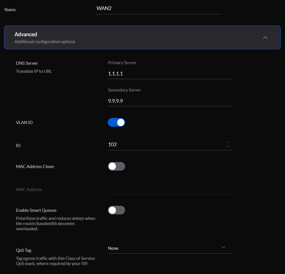

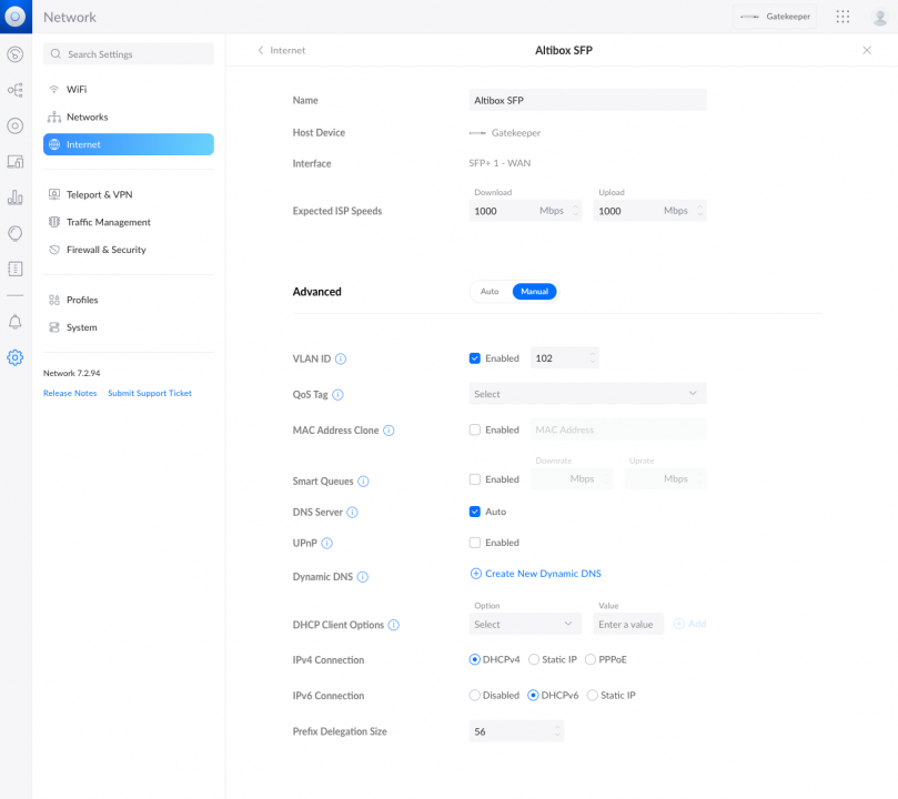

corvy Skrevet 21. oktober 2022 Skrevet 21. oktober 2022 Takk for hjelpen alle sammen, dette funka fint for meg på en UDM Pro. Jeg har ikke TV VLAN behov, alt via de nye appene så jeg trenger bare VLAN 102 på eksternt interface. Swappet om WAN1 og WAN2 først og så mine innstillinger: Vet ikke om det har noe å si, men modemet mitt sto i bridge modus før jeg nappet SFPen over i UDMen. 1 1

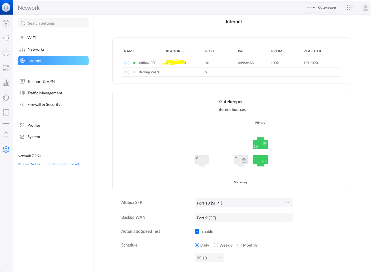

HKS Skrevet 6. desember 2022 Skrevet 6. desember 2022 Kan også bekrefte at corvy sin fremgangsmåte fungerer utmerket. Har Altibox levert av Viken Fiber. Fikk satt opp alt utstyret og konfigurerte altibox sin VMG til brumodus. Flyttet så SFP-modulen over til UDM Pro. Konfigurerte UDM Pro til at port 10 var primærforbindelse, og satt VLAN ID til 102. Gav etter dette UDM Pro en reboot, og når den var oppe igjen fungerte alt som normalt. Har kun Internett, ikke TV.
