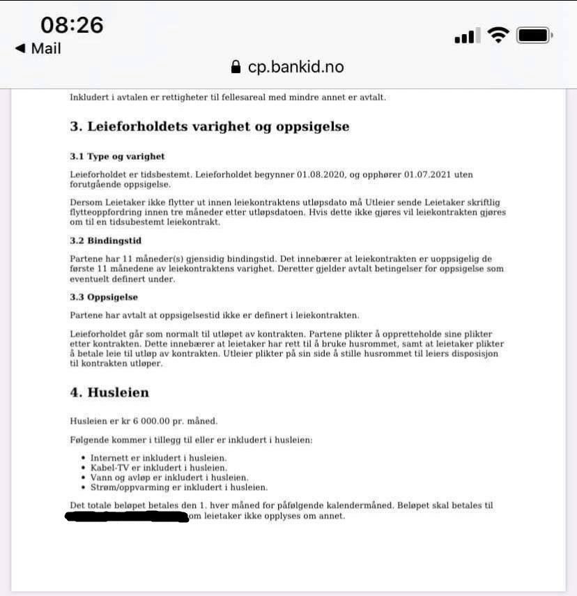

Jammaska Skrevet 14. oktober 2020 Forfatter Skrevet 14. oktober 2020 (endret) mobile999 skrev (På 14.10.2020 den 2.12): Utleier kan ha en annen saklig grunn (som må opplyses skriftlig senest ved inngåelsen av avtalen) for en tidsbestemt avtale for kortere tid enn 3 år. Dette vil ikke være brudd på husll pgf 9-3 og er altså i orden. Har du gjengitt dette feil? Slik jeg ser det så er det ikke oppgitt saklig grunn i kontrakten for en tidsbestemt avtale. Og jeg trur ikke det er gjengitt feil, legger ved et bilde. Endret 16. oktober 2020 av Jammaska Skreiv egen tekst i sitering.

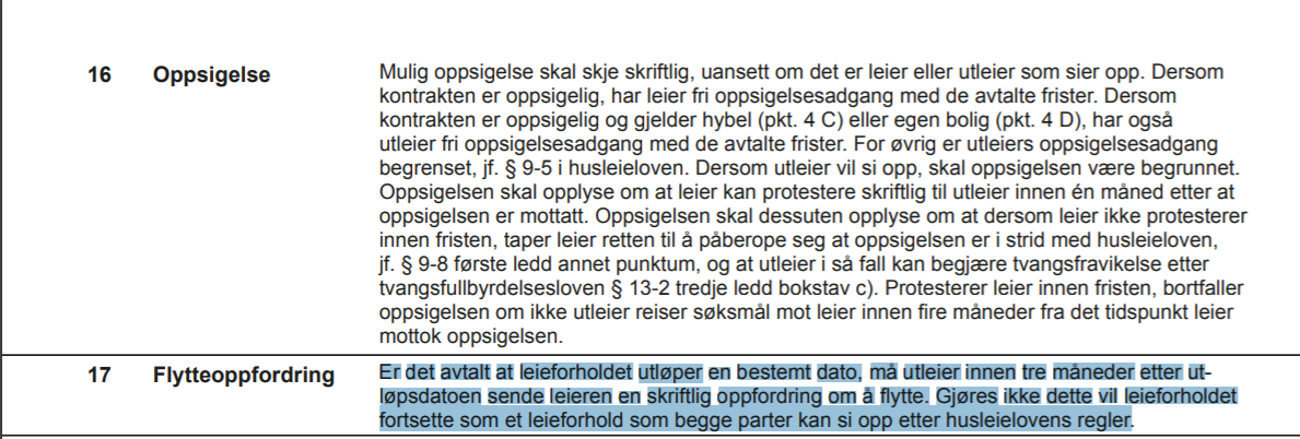

Lindsay Skrevet 14. oktober 2020 Skrevet 14. oktober 2020 (endret) 5 hours ago, ITtraktor said: Dette må du nesten forklare nærmere. Lovdata sier ingenting om begrensning i bindingstid, hvor får folk det fra? I følge vår kontrakt som vi bruker gjennom huseierenes landsforund står det. Kan laste ned kontrakt fra de å se hvilken paragraf dette gjelder. Har editert posten Endret 14. oktober 2020 av Lindsay
ITtraktor Skrevet 14. oktober 2020 Skrevet 14. oktober 2020 (endret) Lindsay skrev (1 time siden): I følge vår kontrakt som vi bruker gjennom huseierenes landsforund står det. Kan laste ned kontrakt fra de å se hvilken paragraf dette gjelder. Har editert posten Men gud bedre da! Hvor tungt har folk for det her? Dette har da absolutt INGENTING med bindingstid å gjøre! Jeg blir helt matt! God dag man økseskaft liksom. Nå gir jeg opp å prøve å få dere til å skjønne dette... Endret 14. oktober 2020 av ITtraktor

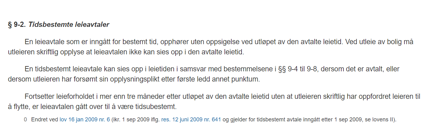

Lindsay Skrevet 14. oktober 2020 Skrevet 14. oktober 2020 Vet ikke om du er tett i pappen @ITtraktor, men er det tidsbestemt kontrakt er det de regler som nevnt som gjelder. bindingstid er tidsbestemt Har vært på kurs med advokater hos Huseierenes Landsforbund så vil tro de har sitt på det tørre. og sjekk ut § 9-2.Tidsbestemte leieavtaler https://lovdata.no/dokument/NL/lov/1999-03-26-17/KAPITTEL_5#§5-2 Les den siste linjen
