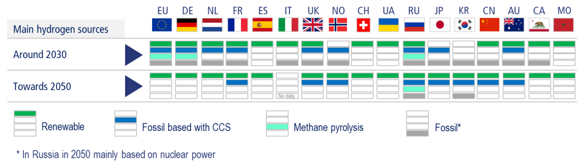

oophus Skrevet 22. september 2020 Skrevet 22. september 2020 (endret) Kahuna skrev (40 minutter siden): Hvilke kilder har du for den vurderingen forresten? Ganske enkelt prinsipp. Hvor mye faller prisen for fornybar energiproduksjon med i året? Når ca 80% av hydrogen-prisen er låst til strømprisen, så.... Her ser man litt planene ulike land har fremover. Fra stort sett grått, så blir det betydelig mer grønt, turkist og blått hydrogen. Hvorfor fordrer alle at det å etterhvert produsere grønt hydrogen vil være lønnsomt? Hint skrev jeg over bildet. Endret 22. september 2020 av oophus3do

Kahuna Skrevet 22. september 2020 Skrevet 22. september 2020 oophus3do skrev (1 time siden): Ganske enkelt prinsipp. Hvor mye faller prisen for fornybar energiproduksjon med i året? Når ca 80% av hydrogen-prisen er låst til strømprisen, så.... Her ser man litt planene ulike land har fremover. Fra stort sett grått, så blir det betydelig mer grønt, turkist og blått hydrogen. Hvorfor fordrer alle at det å etterhvert produsere grønt hydrogen vil være lønnsomt? Hint skrev jeg over bildet. Men det besvarer ikke hvorvidt disse hydrogenstrategiene nå må revideres. Problemet med grønt hydrogen er fortsatt at det finnes bedre bruksområder før strømmen enn elektrolyse. Sist jeg sjekket var vi svært langt unna å avkarbonisere verdens strømforsyning, altså vil det ta mange år før vi har noe reelt overskudd å snakke om. 2
