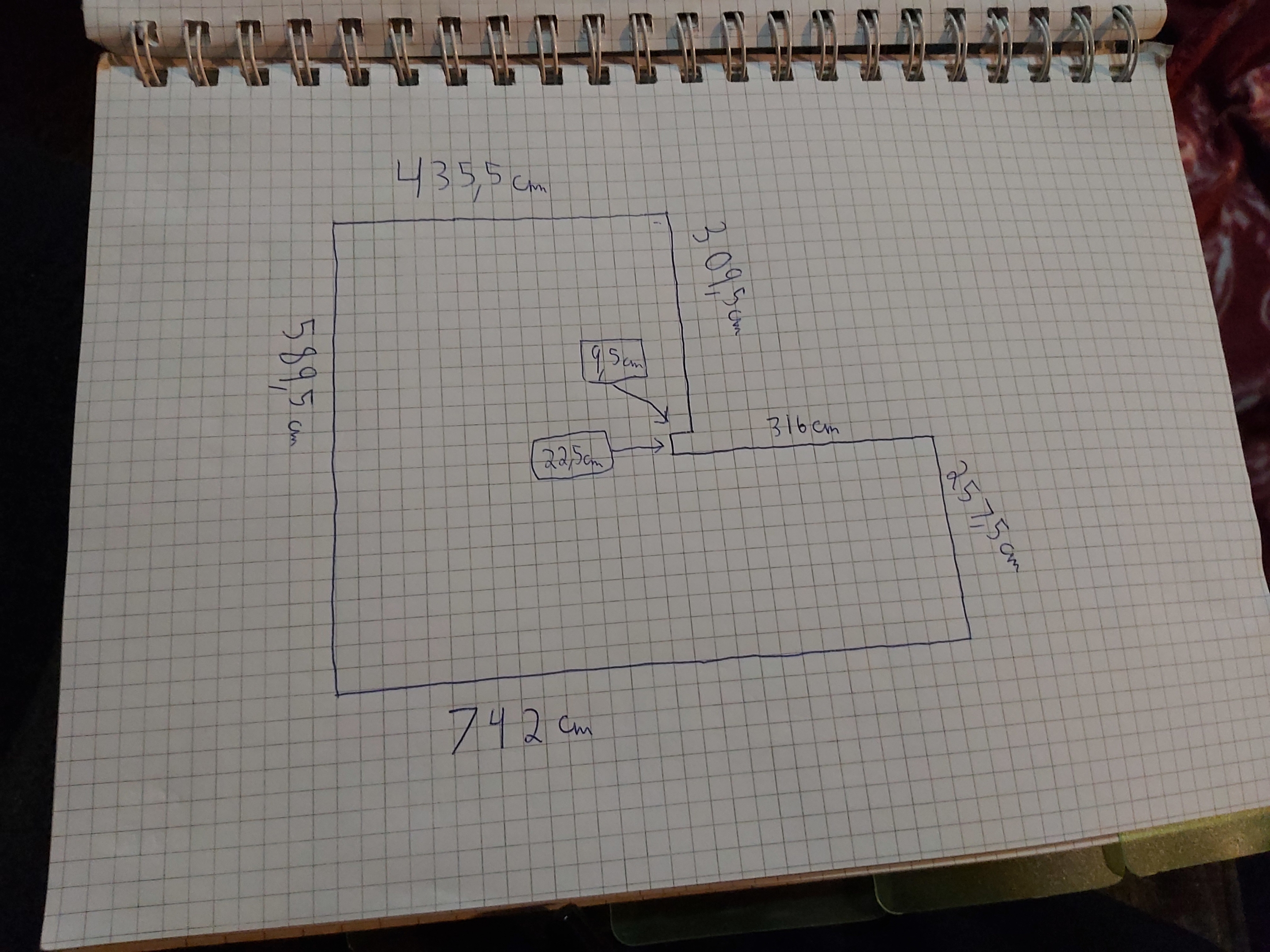

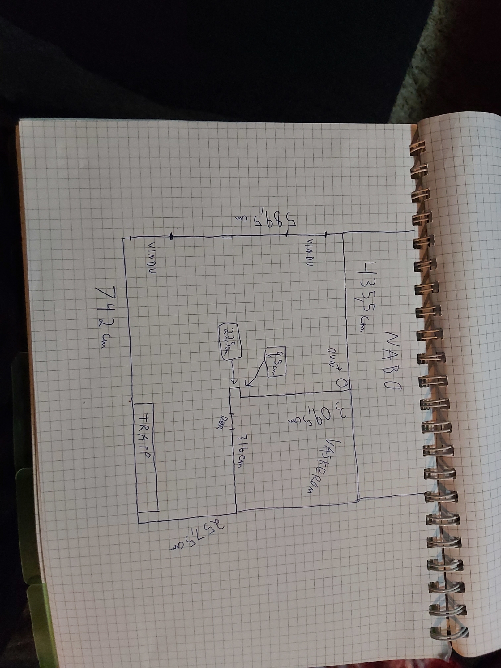

Er litt rotete men håper dere forstår. Det som stikker ut ved siden av vaskeromdør er en bærebjelke som gå opp til taket og over rommet og ned igjen på den andre siden.  Så der er takhøyden en del lavere og har ikke så mye å ta av egt.
