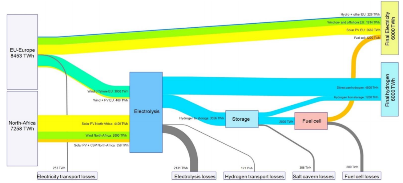

Her er en ganske beskrivende figur på ca hva man kunne tenke seg. Legg merke til at "final use" 50/50 mellom elektrisitet og hydrogen.
Tror transport som vi i elbil-Norge er opptatt av ikke er så mye av dette egentlig. Oppvarming av hus og vann, koking og mange industrielle prosesser går direkte på hydrogen her vil jeg tro siden en bruker naturgass til dette i dag.
Det er også ikke så mye energi totalt som går tilbake fra hydrogen til strøm for dette er bare for når det ikke er vind eller mulighet å overføre elektrisitet annensteds fra og da er det ikke så mye som skal til.
Fin plansje. Noen kommentarer:
- Med en samlet el-produksjon på 15711 TWh er 253 TWh (1,61%) elektriske transporttap
- Det er totalt 10658 TWh inn til elektrolysen og 3458 TWh (32,4%) hydrogenrelaterte tap
- 3556 TWh lagret hydrogen utgjør ca 60 millioner tonn hydrogen (a 60 kWh/kg). Nå står det ikke noe om midlere oppholdstid, men det er uansett store mengder energi som utgjør en fare. Energiinnholdet i 3556 TWh hydrogen tilsvarer 177 000 "Little boy" Hiroshima-bomber.
- Det nevnes hydrogen til oppvarming av hus og vann. Med et gjennomsnittlig energitap på 32,4% på veien fra strøm til hydrogen, og antatt 100% virkningsgrad på hydrogen-brenneren i huset så får man altså 67,6% av energien tilbak i form av varme. Hver kWh strøm produsert blir altså til 0,676 kWh varme hos forbrukeren. Hadde man sendt den samme kWh via kraftnettet med 1,61% tap til en varmepumpe med et EU-snitt COP-faktor på 4 fått ut 3,94 kWh varme. Eller sagt på en annen måte, hadde man brukt varmepumpe i stedet for hydrogen til oppvarming kunne man redusert energiproduksjonen 82,8% og fått dekket det samme varmebehovet i huset. Dette gjelder ikke bare bolighus, men alle typer oppvarmede bygg i fyringssesongen. Varmtvann kan varmes med en gjennomsnittlig COP-faktor på ca 2,5 året rundt. I lille og kalde Norge utgjør oppvarming av vann bare rundt 20% av energibehovet i en bolig, men i varme og folkerike Sør-Europa utgjør det rundt 50% av energibehovet (ikke strømbehovet) i en bolig.
- Varme kan lagres i eller under bygget det skal brukes i, for kraftbalansering. Det samme gjelder varmtvann.
- I Sør-Europa er det stort behov for kjøling i sommerhalvåret, spesielt fra midt på dagen til ettermiddagen. Biproduktet varme fra elektrolyse og brenselceller kan ikke brukes til dette formålet, men det trengs lagring. Lagring i form av hydrogen vil føre til større tap på sommeren siden biproduktet varme er rent "søppel" som må dumpes til kråka. Lagring av kulde i form av nettop kulde på en kaldtvannstank kan gjøres med en COP-faktor på 4. Med lagring får kraftnettet balansert last. Energilekkasje til omgivelsene/boligen vil bidra i riktig retning, med å senke temperaturen der.
- Vannet i tanken er hverken brannfarlig eller eksplosjonsfarlig, selv om den installeres i et tett rom.
Endret av Simen1
