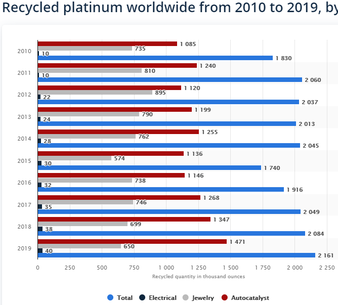

Simen1 Skrevet 8. juli 2020 Skrevet 8. juli 2020 tjavel skrev (58 minutter siden): Jeg er ikke sikker på hva som er dyrest av kraftlinje og transport men tror kraftlinje tar lengre tid å bygge og en er på knappe tidsrammer her. Ikke glem konverteringsanleggene. Det tar tid å grave fram nok platina og bygge disse anleggene. tjavel skrev (51 minutter siden): Hydrogen er mest aktuelt med skip med ammoniakk? Vi seiler nå olje og LNG verden rundt i dag så tror ikke behøver så mye proof of concept på selve transporten ihvertfall Ja, både ammoniakk og RNG kan være aktuelt hvis det frakter nok energi per bruttoton. Men komprimert H2-gass har nok relativt lav energimengde per bruttotonn. For ikke å snakke om sikkerhet..

oophus Skrevet 8. juli 2020 Skrevet 8. juli 2020 Simen1 skrev (15 minutter siden): Ikke glem konverteringsanleggene. Det tar tid å grave fram nok platina og bygge disse anleggene. Majoriteten av platina ligger allerede i markedet gjennom gjenbruk. Stort sett fra katalysatorer. Gjenbruk fra eldre brenselceller ligger også på 95% effektivitet. Analysen til Ballard viser at brenselcellene fint hopper naturlig inn i denne verdikjeden som allerede eksisterer. Så fremfor at platina går fra katalysator til katalysator, så blir det fra katalysator til brenselcelle, og fra brenselcelle til brenselcelle med 95% effektivitet.
