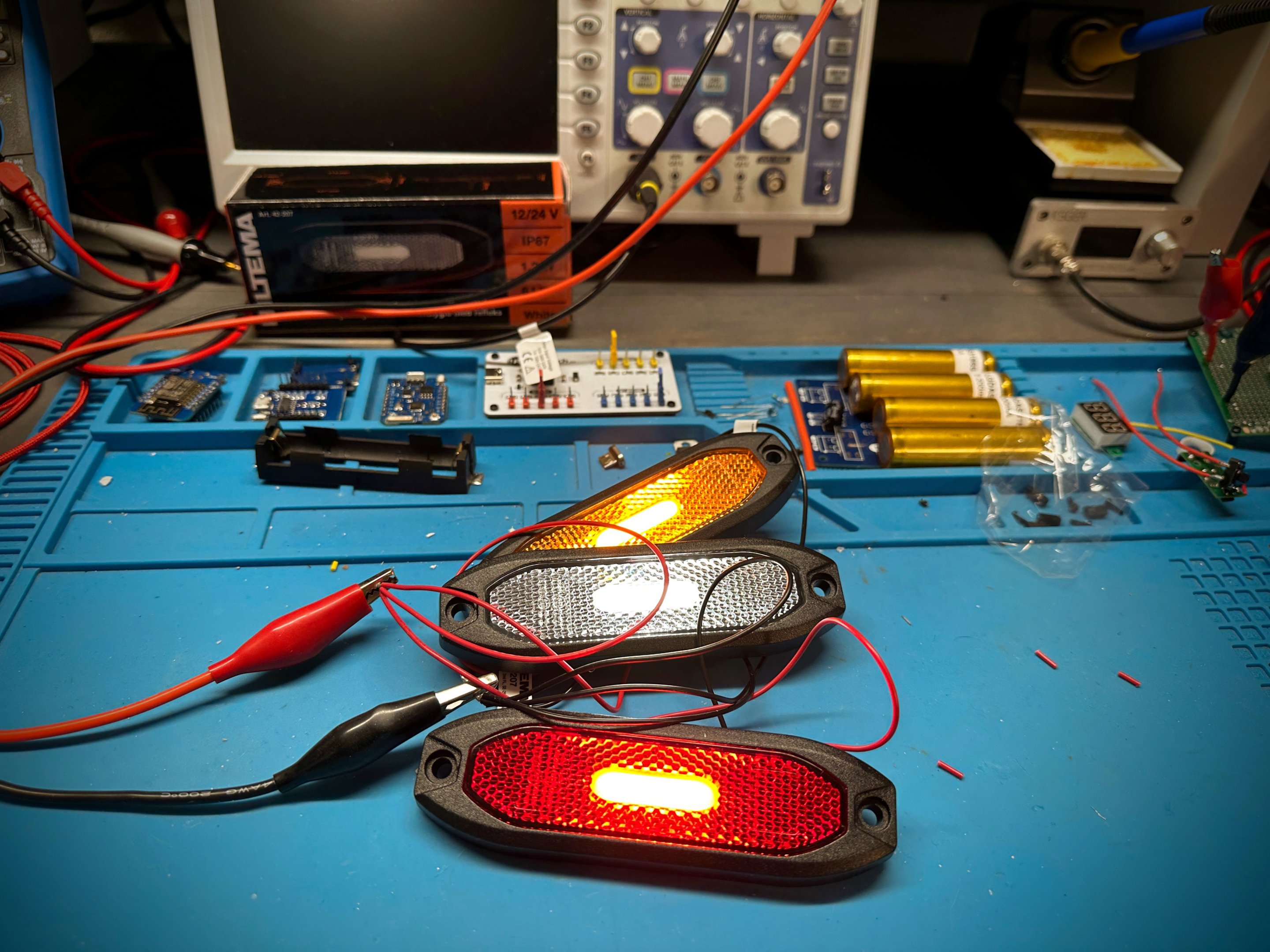

Bjerknez Skrevet 28. desember 2022 Forfatter Skrevet 28. desember 2022 I dag har jeg kjøpt meg 3stk. Billige 12V LED markeringslys på Biltema. (Rød, orange og hvit. Dem hadde ikke grønn) som skal fungere som avstandslys vedrørende avstandssensoren jeg skal lage som viser hvor langt det er igjen til veggen når man kjører inn bilen. Tenkte å så vidt starte prosjektet i morgen og jeg starter med selve kodingen av mikrokontrolleren for å finjustere denne. 1

Bjerknez Skrevet 29. desember 2022 Forfatter Skrevet 29. desember 2022 Appropo... kjøpte meg tre slike 12V markeringslys på Biltema her om dagen som kun bruker 1.3ish watt. Disse skal da brukes som indikatorlys vedrørende avstandssensoren. Siden dem ikke hadde grønt lys, så ble det hvit. Mulig jeg bare farger glasset grønt eller noe. jeg målte strømtrekket på alle tre og den røde trakk 115ish mA og de to andre trakk rundt 60mA. Tenkte jeg skulle bruke NPN transistor med navn 2N7000 for å slå av og på kretsen til hver lampe via mikrokontroller.

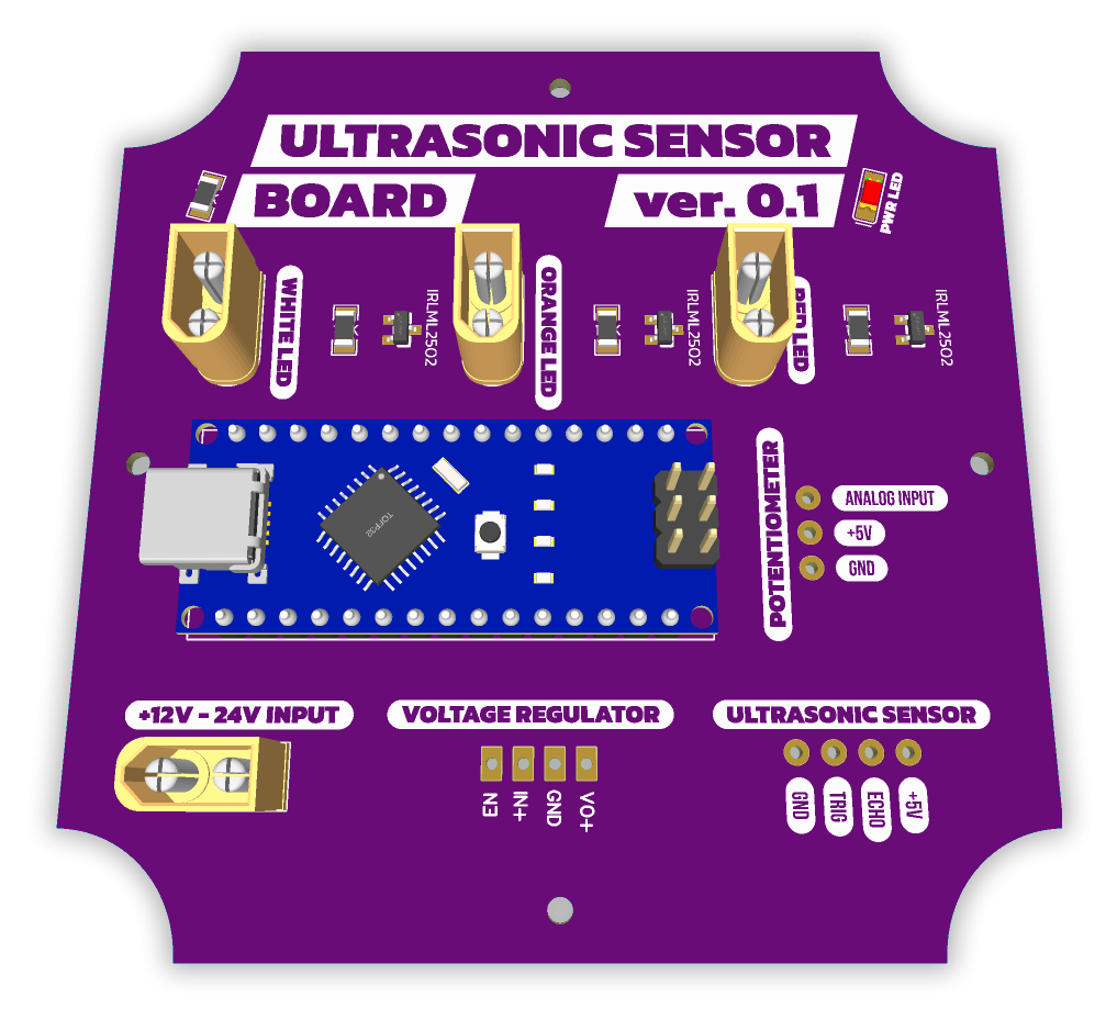

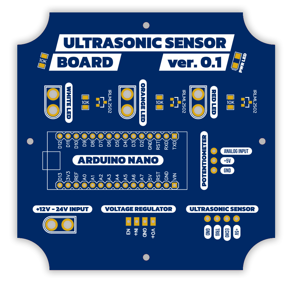

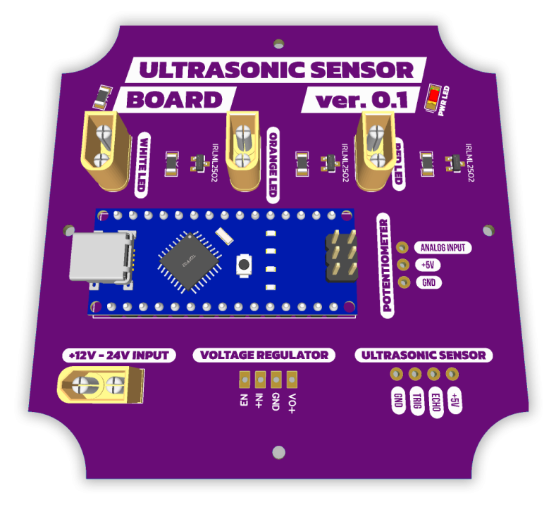

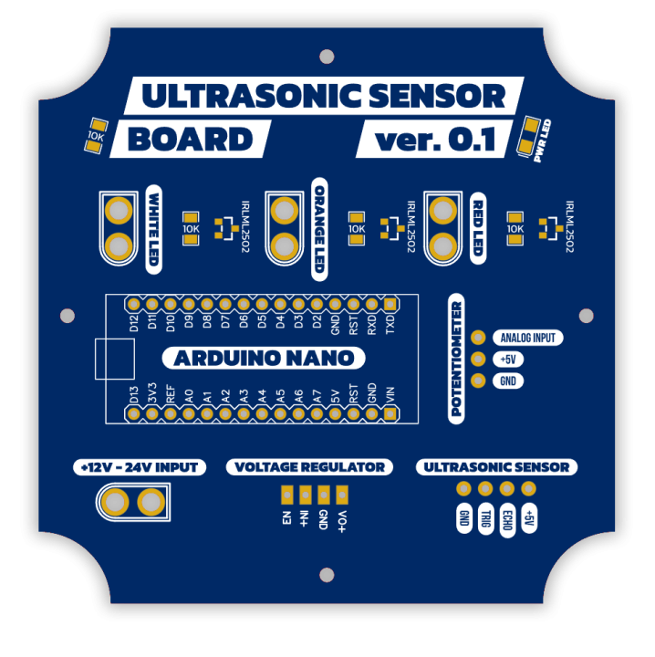

Bjerknez Skrevet 31. desember 2022 Forfatter Skrevet 31. desember 2022 Har laget meg et førsteutkast av et kretskort til denne garasje avstands sensoren for å slippe masse ledningssurr. Planen er å kjøpe en plastboks på Biltema hvor dette kretskortet passer inni for så og montere kontakter på selve boksen.
toreae Skrevet 31. desember 2022 Skrevet 31. desember 2022 Hvilken sensor skal du bruke? (Har du allerede skrevet hvilken?)
