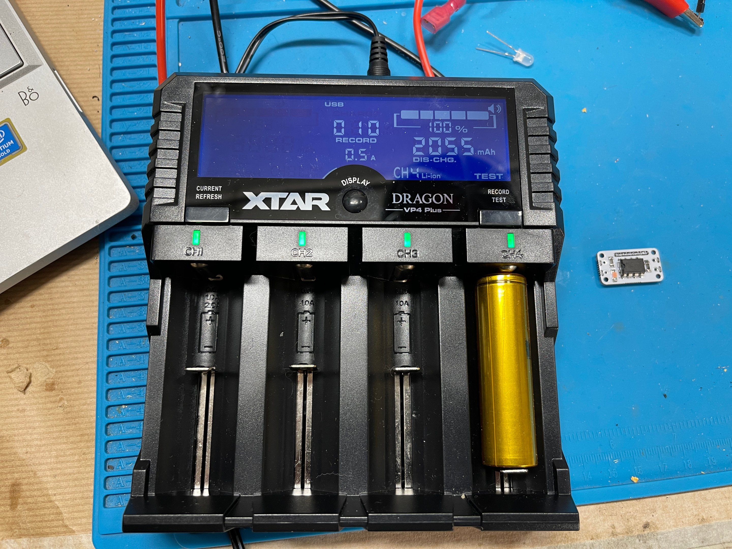

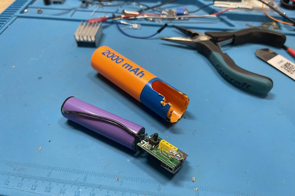

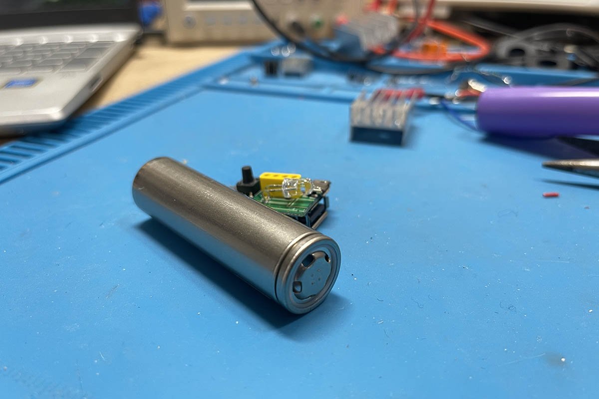

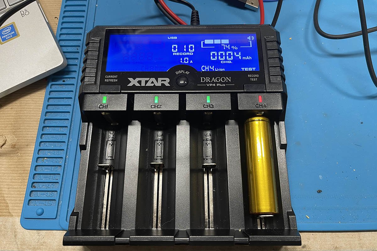

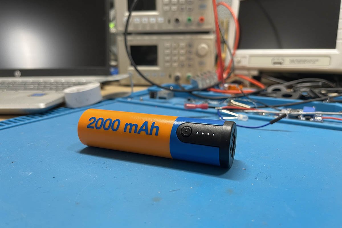

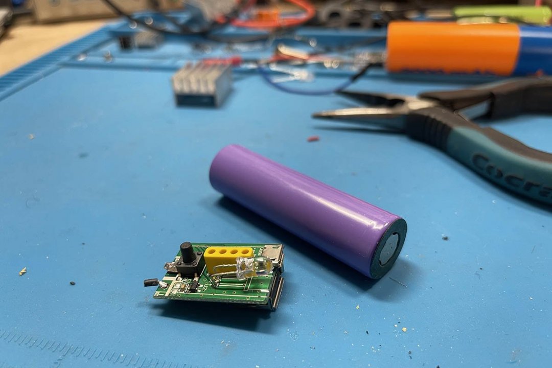

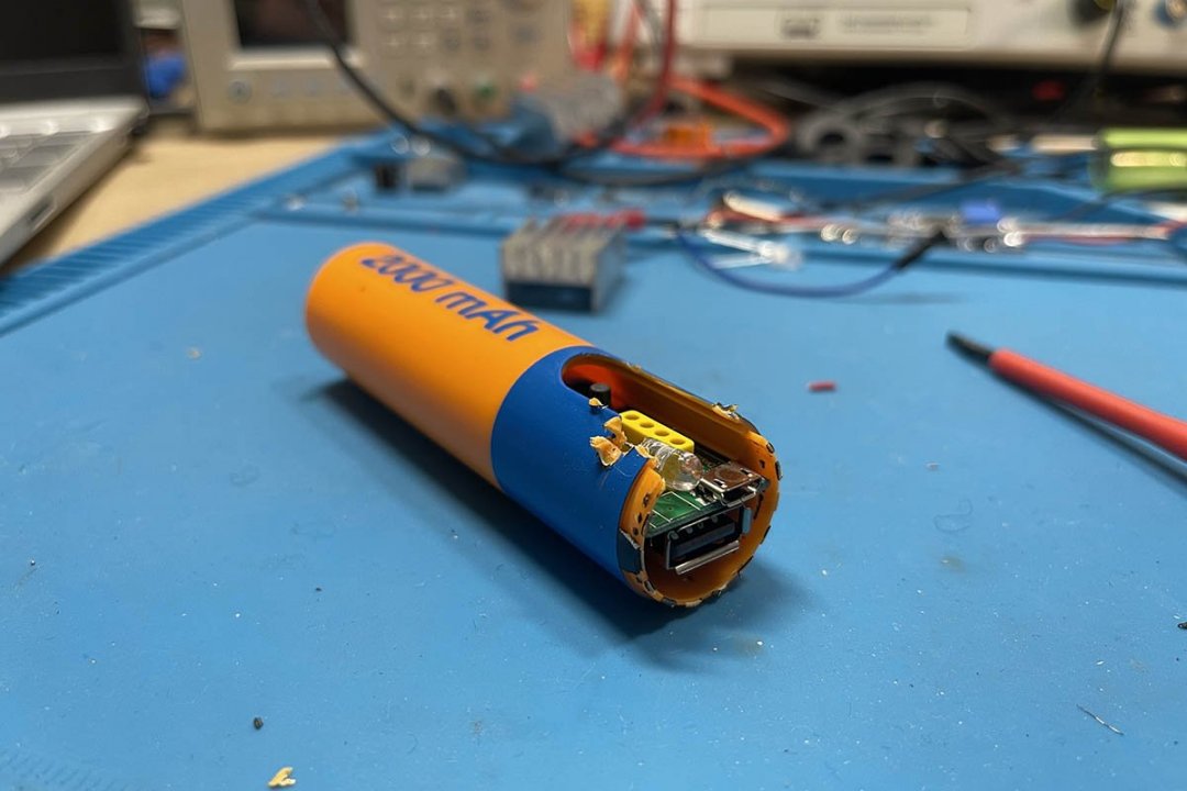

Bjerknez Skrevet 27. november 2021 Forfatter Del Skrevet 27. november 2021 Bjerknez skrev (På 26.11.2021 den 5.41): I går var jeg innom Biltema en tur og vurderte kjøp av det billigste multimeteret dem har bare for å teste det ut, men fant ut at jeg ikke gadd og bruke 119,- kroner på dette, så jeg kjøpte heller Biltema sin 2000mAh nødlader som dem solgte for 49 kroner i går. I utgangspunktet syntes jeg denne var ganske solid bygget og ikke mulig og få fra hverandre uten å ødelegge den. Den sorte fronten var limt til resten og i det hele tatt en ganske solid sak med tanke på prisen. Førsteinntrykket mitt var at denne var verdt hver krone. Men som det kanskje fremgår av ordlaget mitt, så kjøpte jeg ikke denne for å bruke den, men for å teste den, så jeg åpnet den opp på brutalt vis for å se hva som var inni. Ikke overraskende fant jeg selvsagt et helt umerket 18650 batteri og en liten ladekrets/beskyttelseskrets. Batteriet var som nevnt helt umerket, så jeg valgte og ta av beskyttelsen på batteriet for å se om jeg fikk noen flere hint, men nei. Ikke et eneste hint om hvem som har produsert dette batteriet. Så da "kledde jeg på" batteriet igjen og ga det ny isolasjon. Den indre motstanden i batteriet ble målt til 44mOhm. Noe høyt mener nå jeg på et splitter nytt batteri. Men ikke avskrekkende. Siden jeg kjøpte en 18650 batteritester for en stund tilbake, så tenkte jeg at jeg skulle kjøre en skikkelig test på batteriet for å måle den reelle kapasiteten. Denne bruker ganske lang tid på en full test, men regner vel med den er ferdig i løpet av kvelden i dag. Testen foregår slik at den først lader batteriet helt opp, før den lader det helt ut, for så og lade det opp igjen. På den måten klarer den og måle ganske så nøyaktig faktisk kapasitet. Det overrasker meg litt at dem har trykket 2.000mAh på enheten. De fleste pleier og "skryte på seg" en god del her. Et 18650 batteri kan ha opp til 3.500mA kapasitet og de aller fleste har over 2.000mA. Batterier med lavere kapasitet brukes som oftest i situasjoner som krever veldig høye belastninger, som feks. drillbatterier etc. da disse batteriene tåler større strømtrekk. En batteribank som dette er begrenset av kretsen til 1 ampere. Det overrasker meg derfor at dem har valgt et batteri som tilsynelatende ikke har høyere effekt enn 2.000mA (Altså, hvis det stemmer). Men så kom jeg jo på hva prisen på denne nødladeren var og konkluderte foreløpig med at dem hadde kjipet kraftig ut på batteriet. Om dette stemmer får jeg svar på i kveld når jeg skal se hva kapasiteten på batteriet blir målt til. Jeg er overrasket hvis dette batteriet blir målt til større kapasitet enn 2.000mA. Hvis dette er tillfelle så får man i beste fall vil man da ha en faktisk kapasitet ut av nødladeren på 1400mA. Dette fordi at mye går tapt i ladekretsen og det faktum at spenningen settes fra 3.7 nominel spenning fra batteriet til 5V ut. De aller beste batteribankene på markedet har et tap på rundt 25% og de fleste ligger på 30-35% og noen også dårligere. Denne Biltema laderen er nok langt i fra de beste så jeg gikk ut fra 35% effektivitet i regnestykket. Derfor skrev jeg i "beste fall". Da er Biltema batteriet som satt inne den superbillige nødladeren dems testet og her er resultatet. 2080mA er den reelle kapasiteten. Egentlig helt som forventet. Men som dem fleste (alle) andre batteribank produsenter så oppgir dem kapasiteten på batteriene/batteripakken og ikke den reelle kapasiteten som man kan få ut av batteribanken. Grovt sett kan man lett trekke fra ca. 25-40% på alle oppgitte verdier. Så det vil si at denne nødladeren har en faktisk kapasitet på rundt 1400mA. Vertfall ikke noe mer. Men det betyr ikke at den er dårlig. Det er bare sånn det er med alle batteribanker. Selve innkapslingen var veldig solid og eneste minuset med denne var at batteriet var helt umerket. Hadde dem brukt et 3400mA batteri i denne så kunne man fått ut rundt 2400 i kapasitet. Men da hadde den selvsagt blitt noe dyrere. Så konklusjonen min er at jeg vil si denne er verdt en 50-lapp faktisk. Kanskje til og med også en 100-lapp. Men når man får en Andersson 20.000mA power bank med QC 3.0 og hele pakka til 399,- så vil jeg vel si at en 100-lapp allikevel er i overkant. Men ja, dette er en solid nødlader til en billig penge. Batteriet er merket og det skal testes videre og brukes i andre prosjekter Lenke til kommentar https://www.diskusjon.no/topic/1877433-tr%C3%A5den-for-deg-som-liker-hjemmeelektronikk-og-mikrokontrollere/page/55/#findComment-26188839

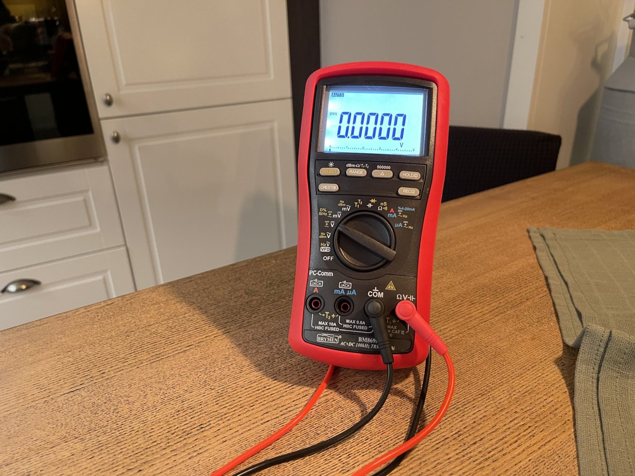

Bjerknez Skrevet 27. november 2021 Forfatter Del Skrevet 27. november 2021 Også fikk jeg selvsagt dette multimeteret i posten i går Lenke til kommentar https://www.diskusjon.no/topic/1877433-tr%C3%A5den-for-deg-som-liker-hjemmeelektronikk-og-mikrokontrollere/page/55/#findComment-26188840

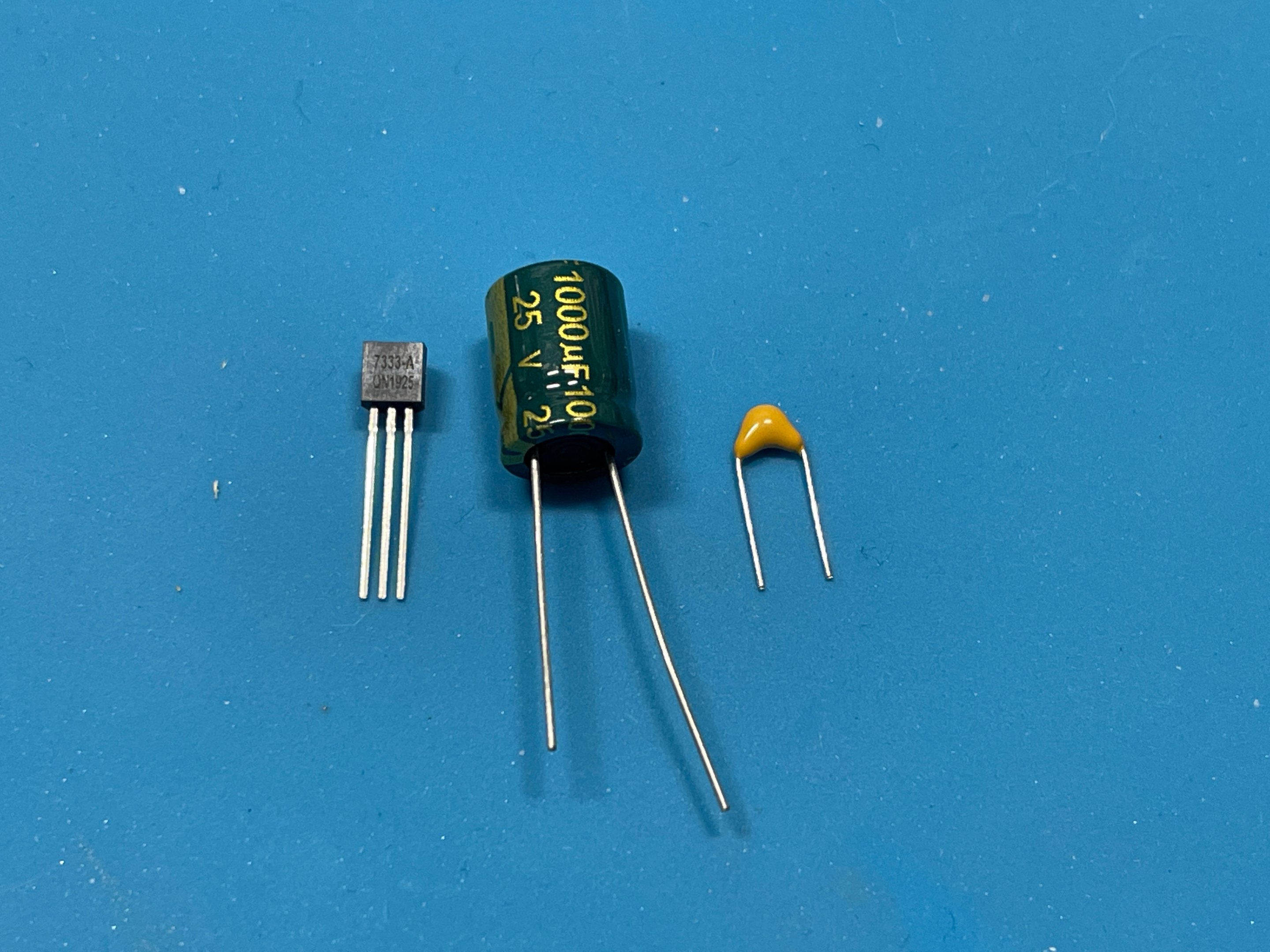

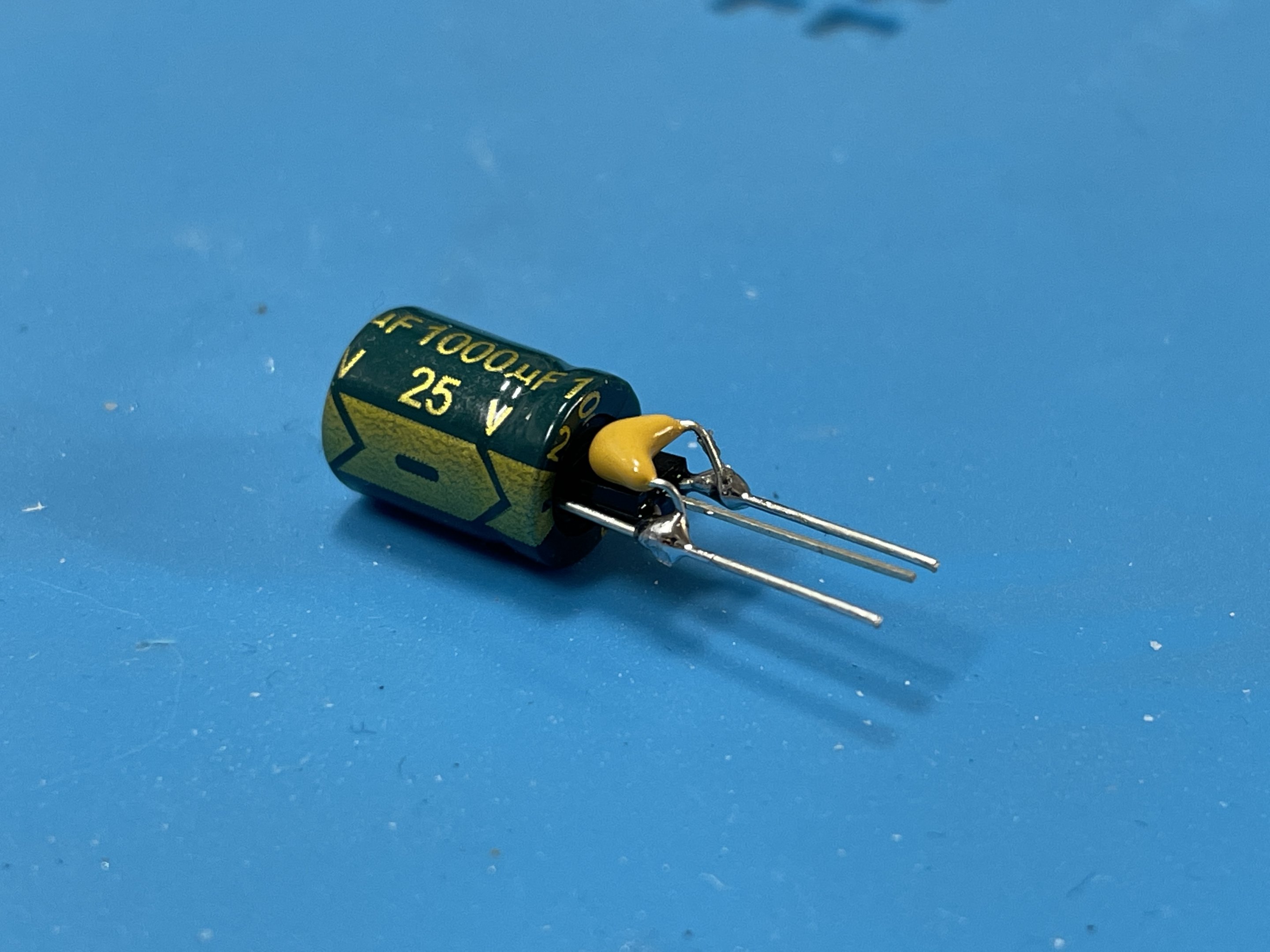

Bjerknez Skrevet 28. november 2021 Forfatter Del Skrevet 28. november 2021 I dag har jeg funnet den perfekte voltregulatoren for batteridrift av ESP8266 og andre microcontrollere som krever 3.3V! Ved å lodde en HT7333 regulator og en 10nF kondensator til en 1000uF kondensator, så har man på en måte EN komponent som kan brukes på breadboard og ellers. 1 Lenke til kommentar https://www.diskusjon.no/topic/1877433-tr%C3%A5den-for-deg-som-liker-hjemmeelektronikk-og-mikrokontrollere/page/55/#findComment-26190178

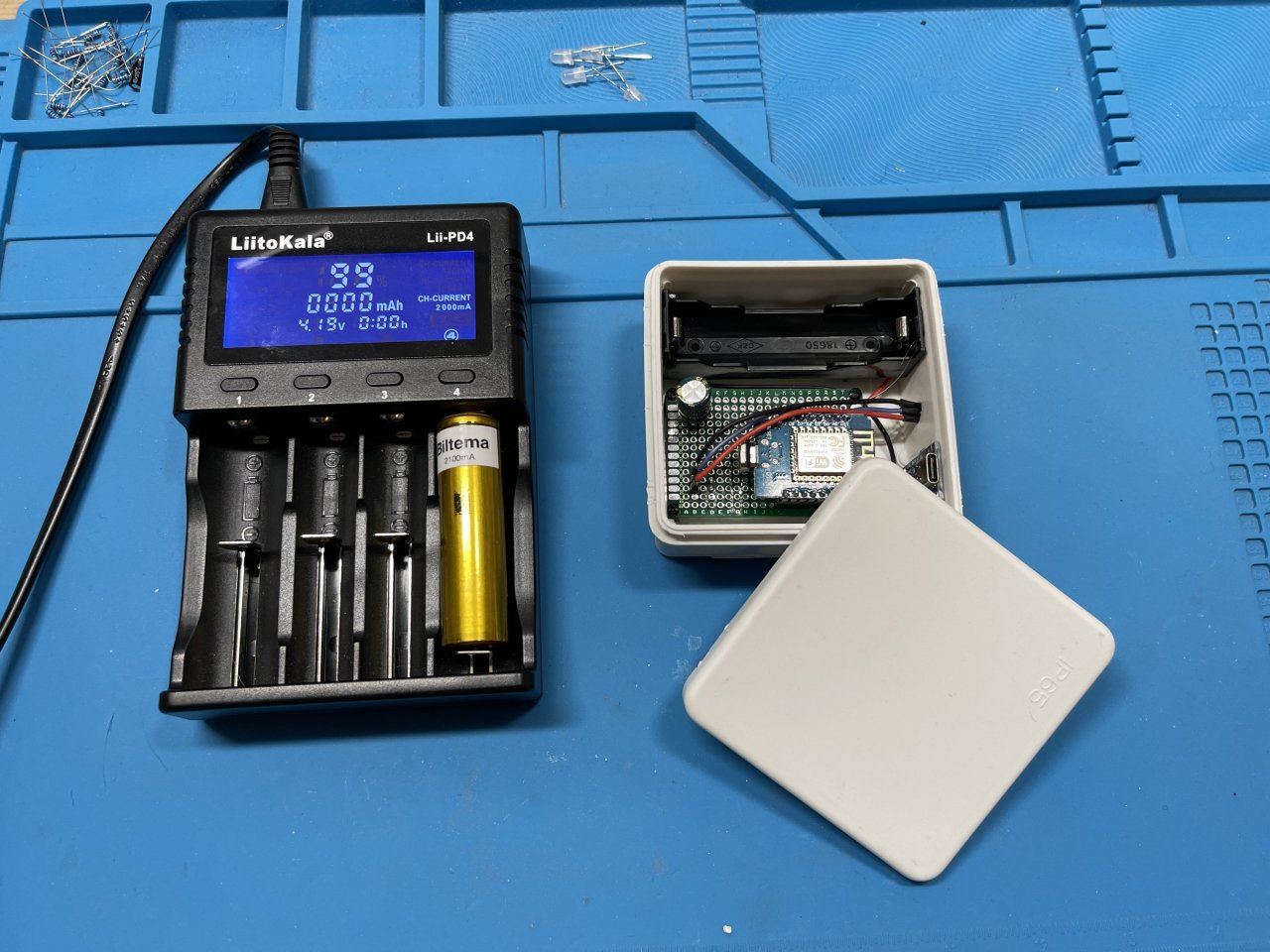

Bjerknez Skrevet 3. desember 2021 Forfatter Del Skrevet 3. desember 2021 Ved hjelp av regulatoren nevnt i forrige post, så har jeg nå laget meg en helt trådløs temperatur sensor som jeg skal teste ut i stuen. Temperaturen blir sendt til en app på telefonen en gang hvert minutt og jeg bruker en Wemos D1 Mini Wifi controller som går i deep sleep og trekker kun 80uA (micro ampere) i deep sleep og ca. 80mA (milli ampere) når den sender temperaturen (ca. 5 sekunder pr. Minutt). Mikrokontrolleren får strøm fra 1 stk. 18650 batteri. Min noe grove beregning sier at batteriet vil vare i ca. Ett år. Lenke til kommentar https://www.diskusjon.no/topic/1877433-tr%C3%A5den-for-deg-som-liker-hjemmeelektronikk-og-mikrokontrollere/page/55/#findComment-26196369

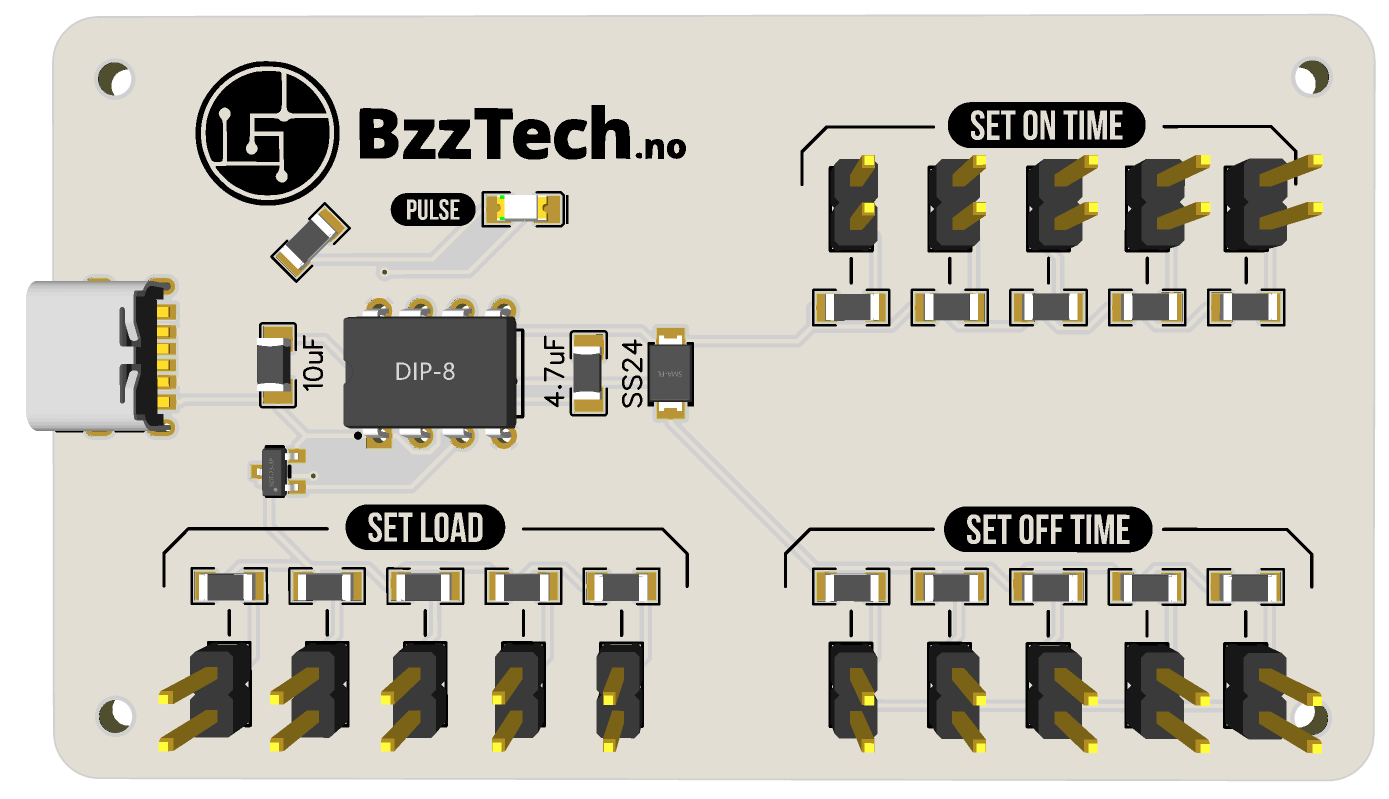

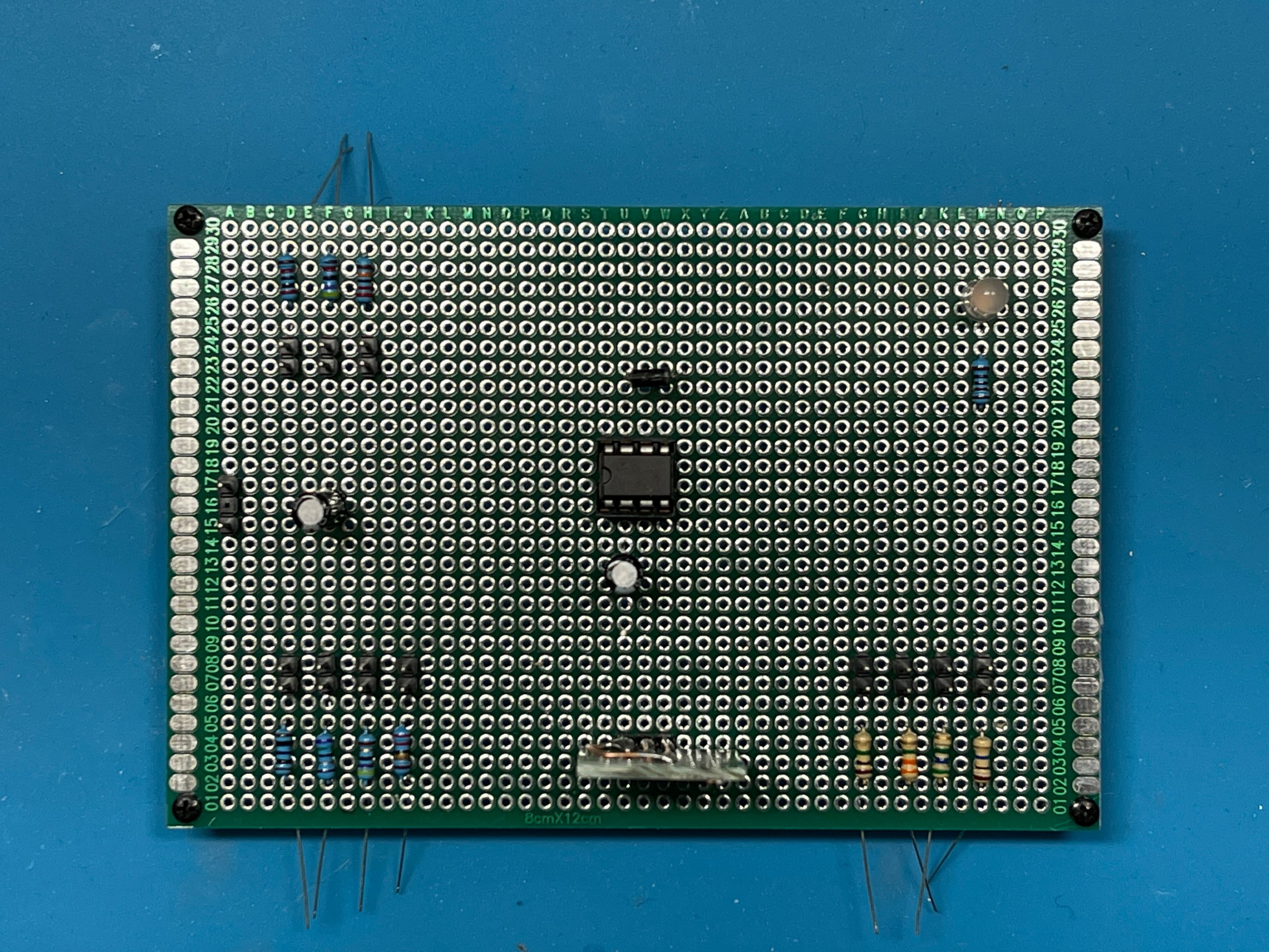

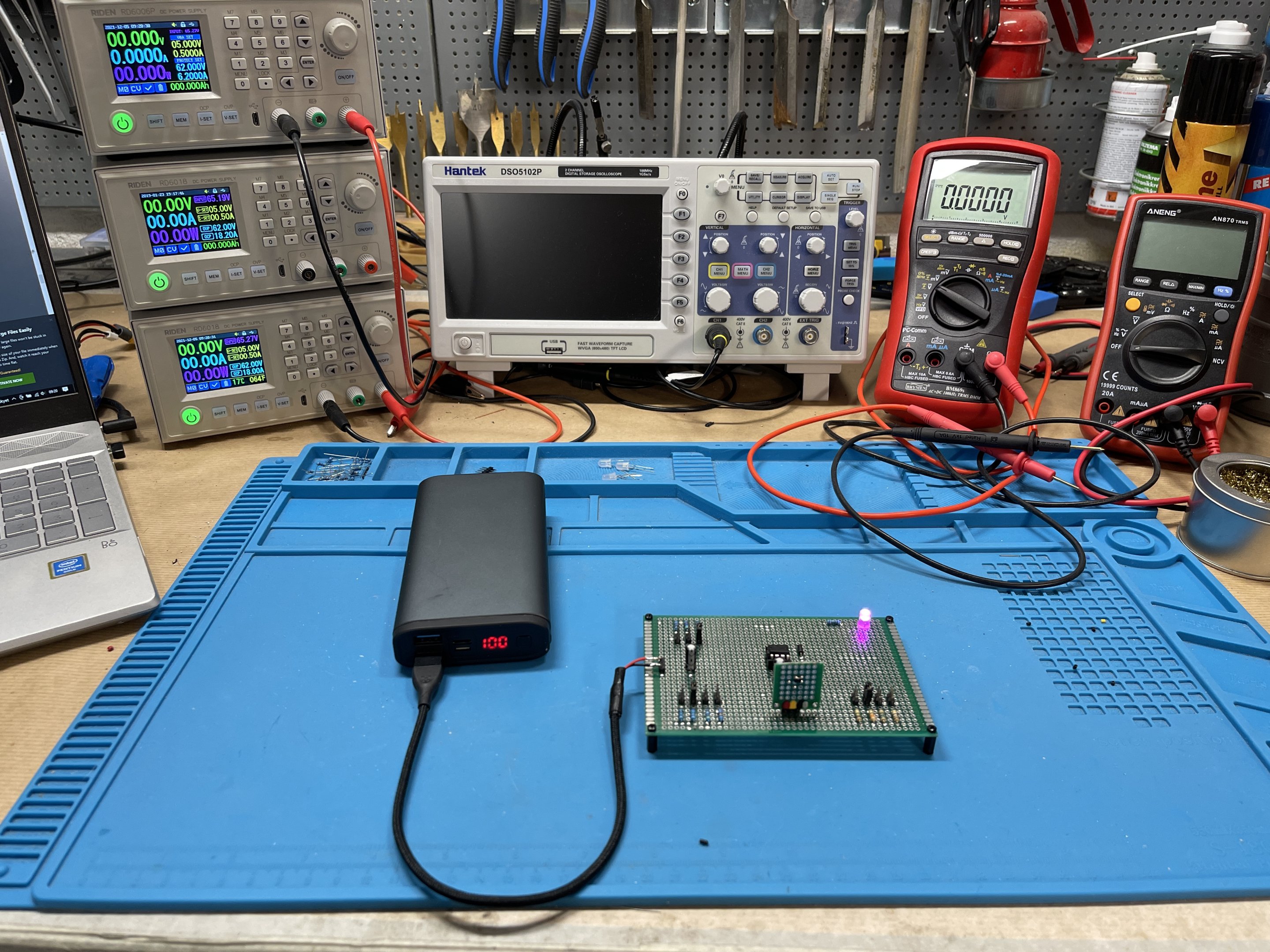

Bjerknez Skrevet 4. desember 2021 Forfatter Del Skrevet 4. desember 2021 Lager den samme kretsen som nevnt tidligere (power bank Stay Awake Controller) men flytter den fra breadboard til perfboard gjør kretsen bedre egnet for tilpassinger til batteribanker vedrørende komponentverdier etc. Lenke til kommentar https://www.diskusjon.no/topic/1877433-tr%C3%A5den-for-deg-som-liker-hjemmeelektronikk-og-mikrokontrollere/page/55/#findComment-26197551
Bjerknez Skrevet 7. desember 2021 Forfatter Del Skrevet 7. desember 2021 Kretsen er nå ferdig og den funker 1 Lenke til kommentar https://www.diskusjon.no/topic/1877433-tr%C3%A5den-for-deg-som-liker-hjemmeelektronikk-og-mikrokontrollere/page/55/#findComment-26200619

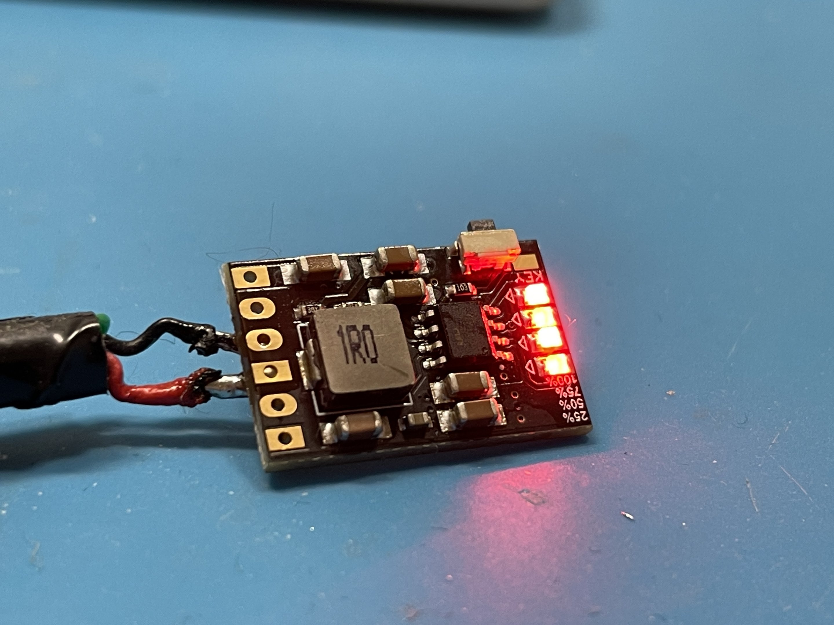

Bjerknez Skrevet 11. desember 2021 Forfatter Del Skrevet 11. desember 2021 Fikk denne lille saken i postkassen i går: egentlig en artig liten sak som ikke var så lett og finne. Dette er en ladeenhet samt en USB controller. Man kobler 5V inn for lading, batteriet i midten og volt ut til høyre. Kobler du et enkelt 18650 batteri til denne så får du 5V ut og enheten takler opp mot 3 ampere last. 1 Lenke til kommentar https://www.diskusjon.no/topic/1877433-tr%C3%A5den-for-deg-som-liker-hjemmeelektronikk-og-mikrokontrollere/page/55/#findComment-26205606

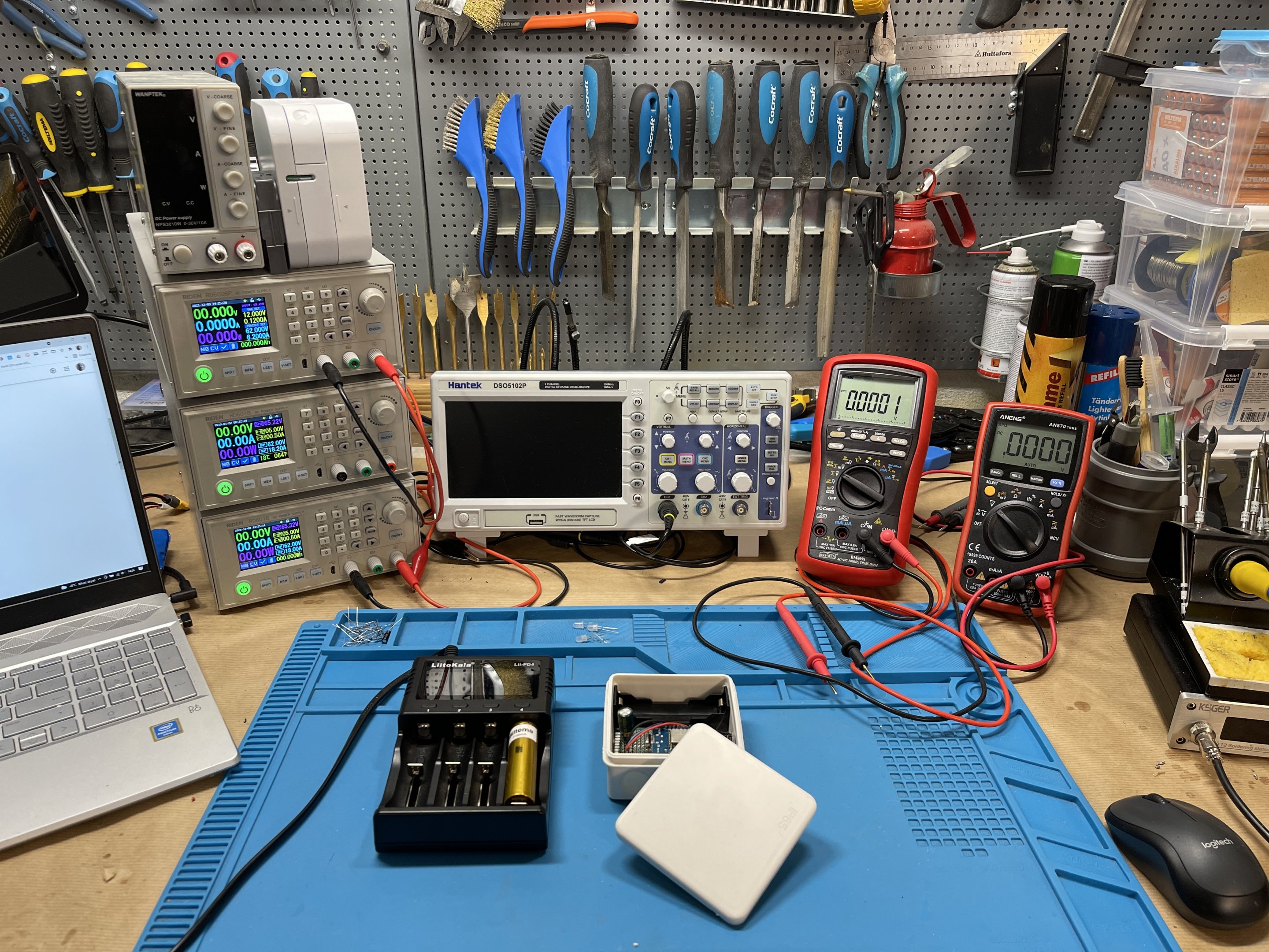

Bjerknez Skrevet 13. desember 2021 Forfatter Del Skrevet 13. desember 2021 I går laget jeg meg en testjigg som gjør at jeg langt kjappere og enklere kan finne ut hvor lang tid den aktuelle batteribanken bruker på og slå seg av når det ikke er noen last og på den måten finne ut hvordan man skal holde den våken og hvilke verdier man skal bruke på Stay Awake controlleren. Lenke til kommentar https://www.diskusjon.no/topic/1877433-tr%C3%A5den-for-deg-som-liker-hjemmeelektronikk-og-mikrokontrollere/page/55/#findComment-26207417
