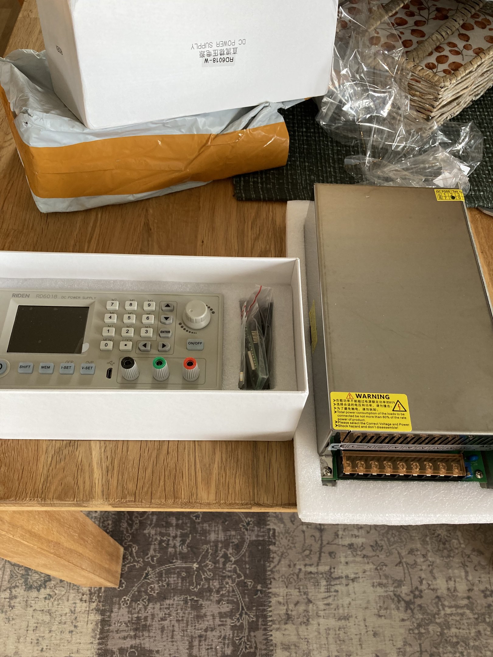

Dette er da en 60V 18 ampere power supply til furtebua.

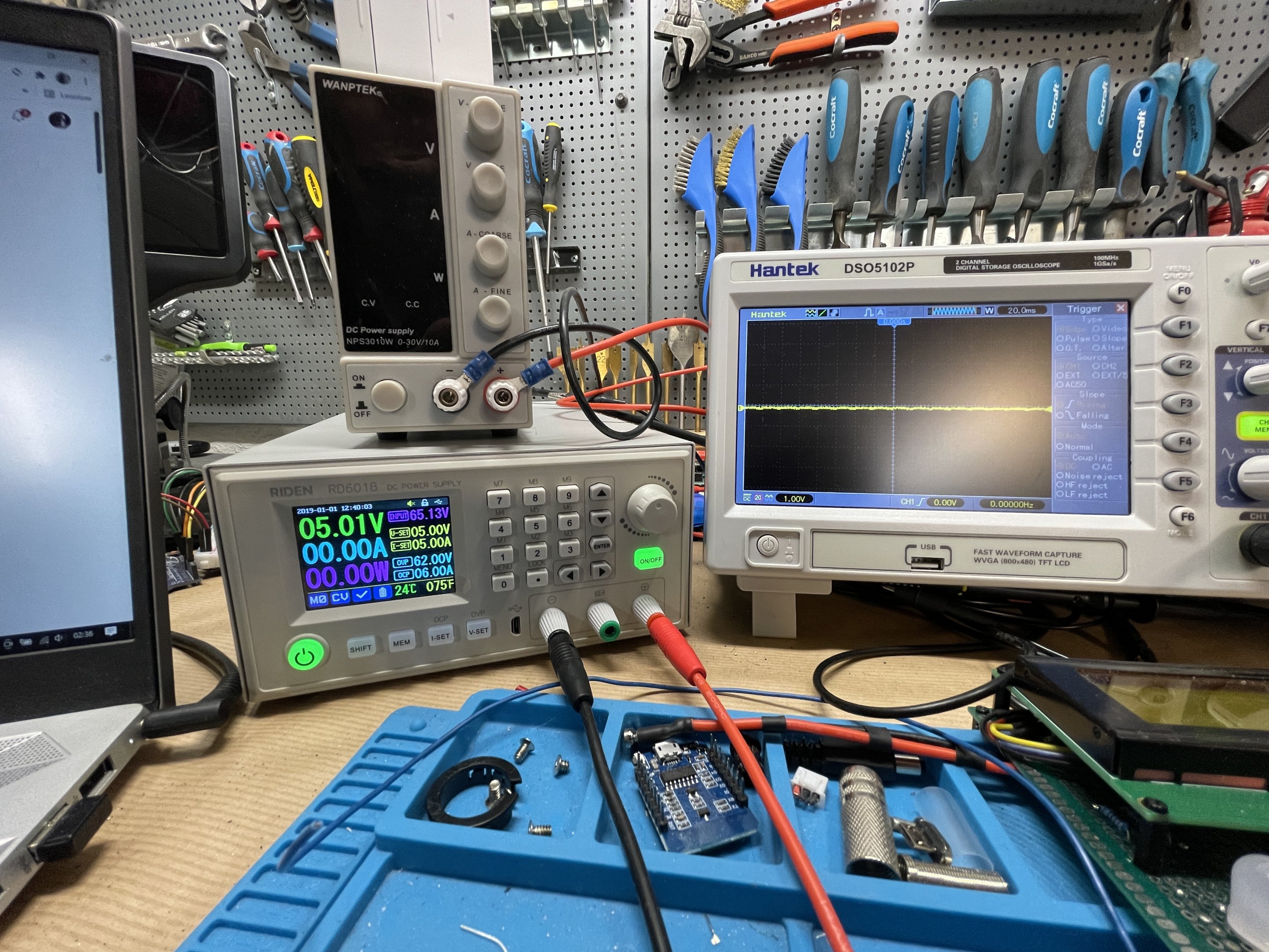

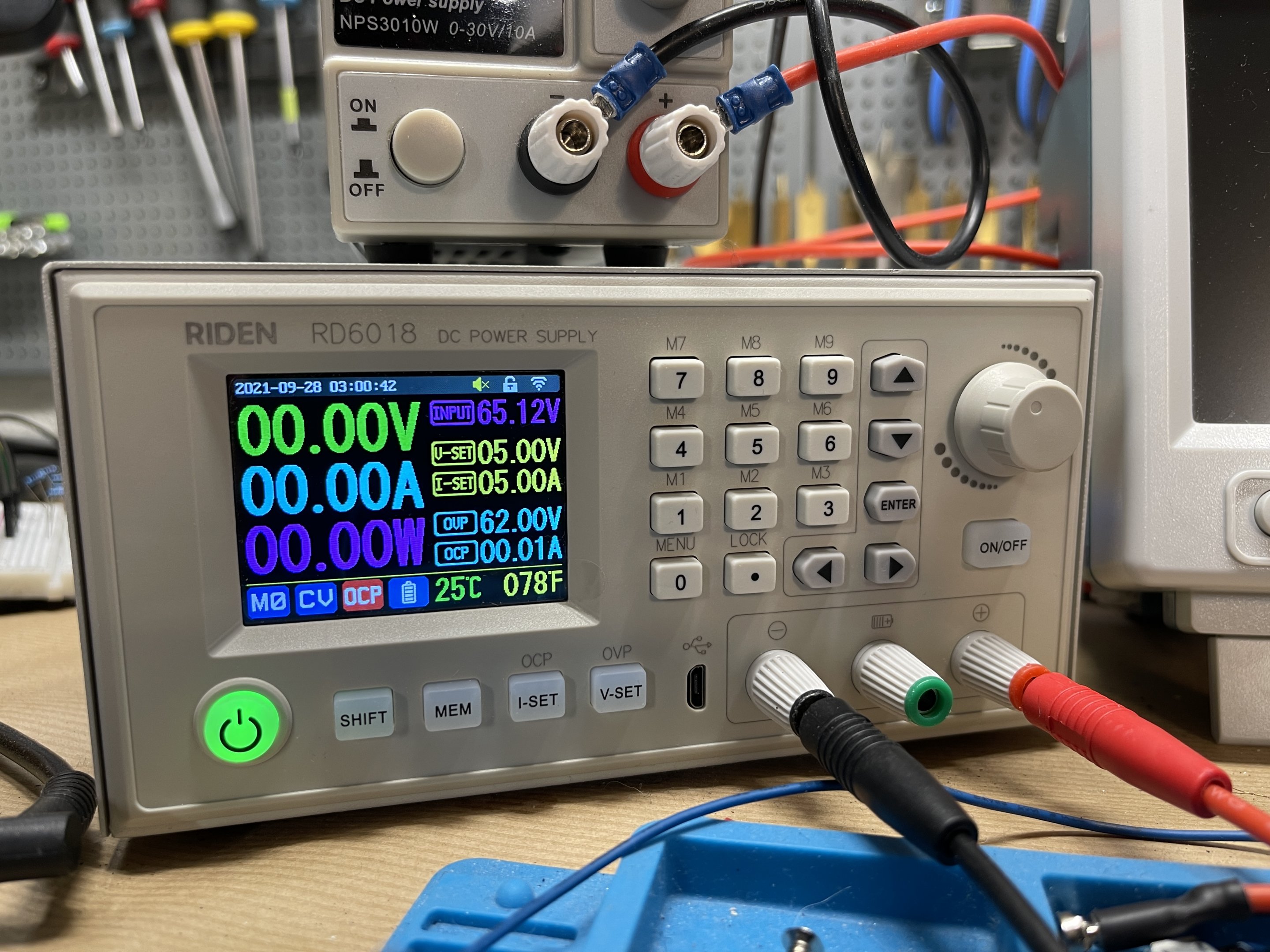

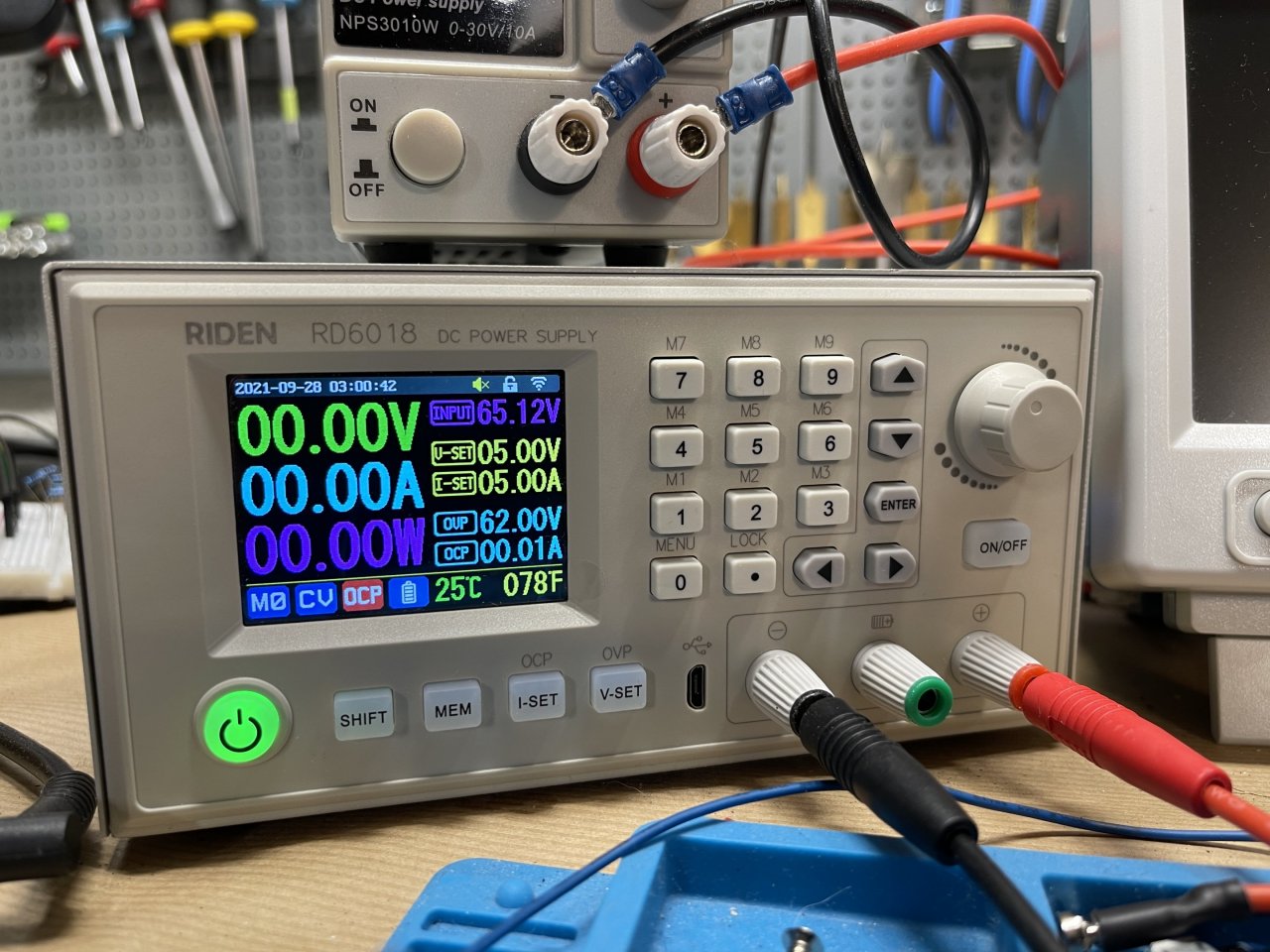

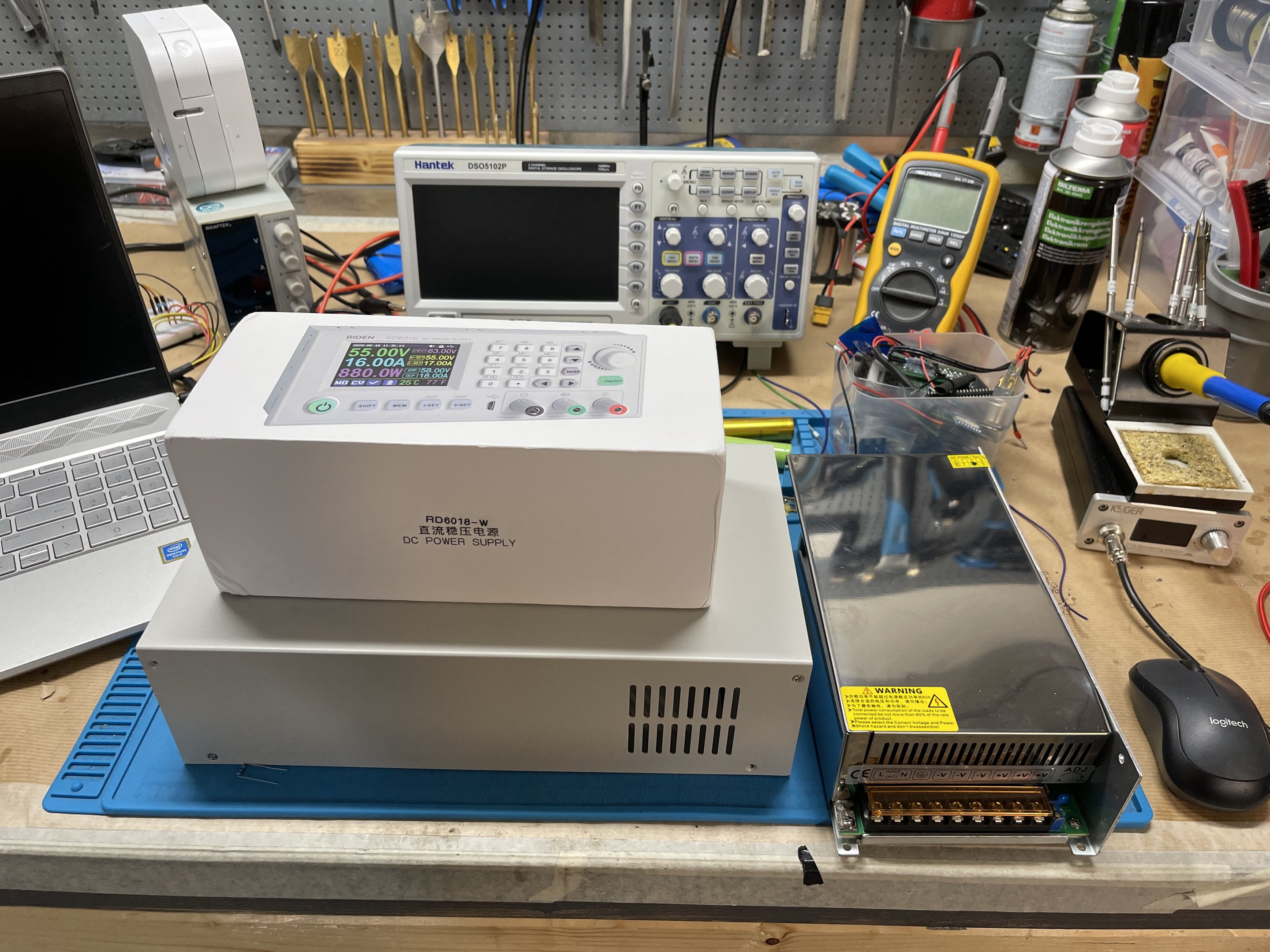

I dag fikk jeg som nevnt tidligere lbench power supplyen" jeg bestillte fra Aliexpress. Denne kan levere opp til i overkant av 1000W og er en vesentlig oppgradering av den jeg hadde fra før som hadde fire vriknapper som var alt for følsomme til å kune justeres nøyaktig. Bra nok til hobbybruk, ja, men jeg ville ha noe litt bedre.

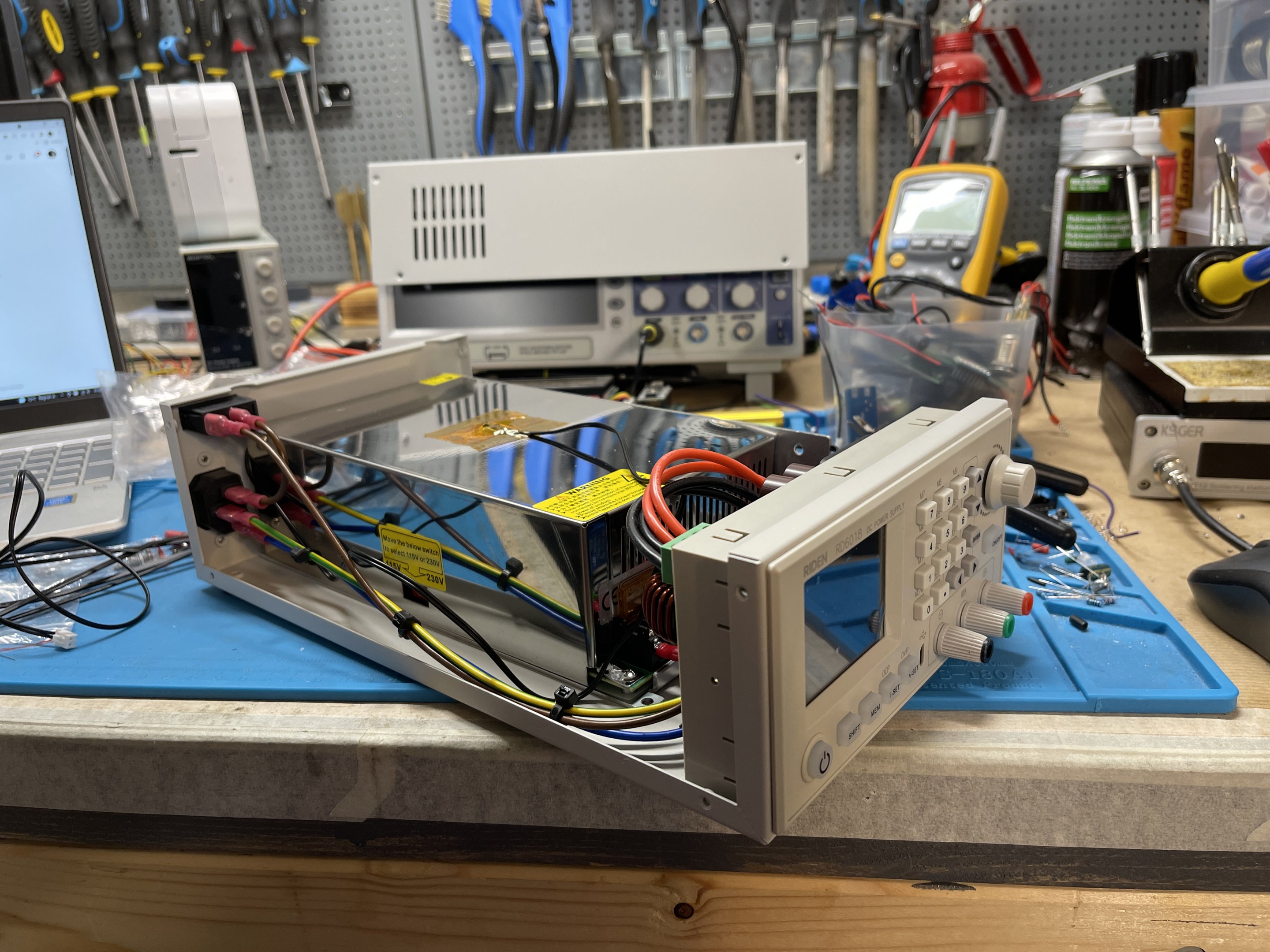

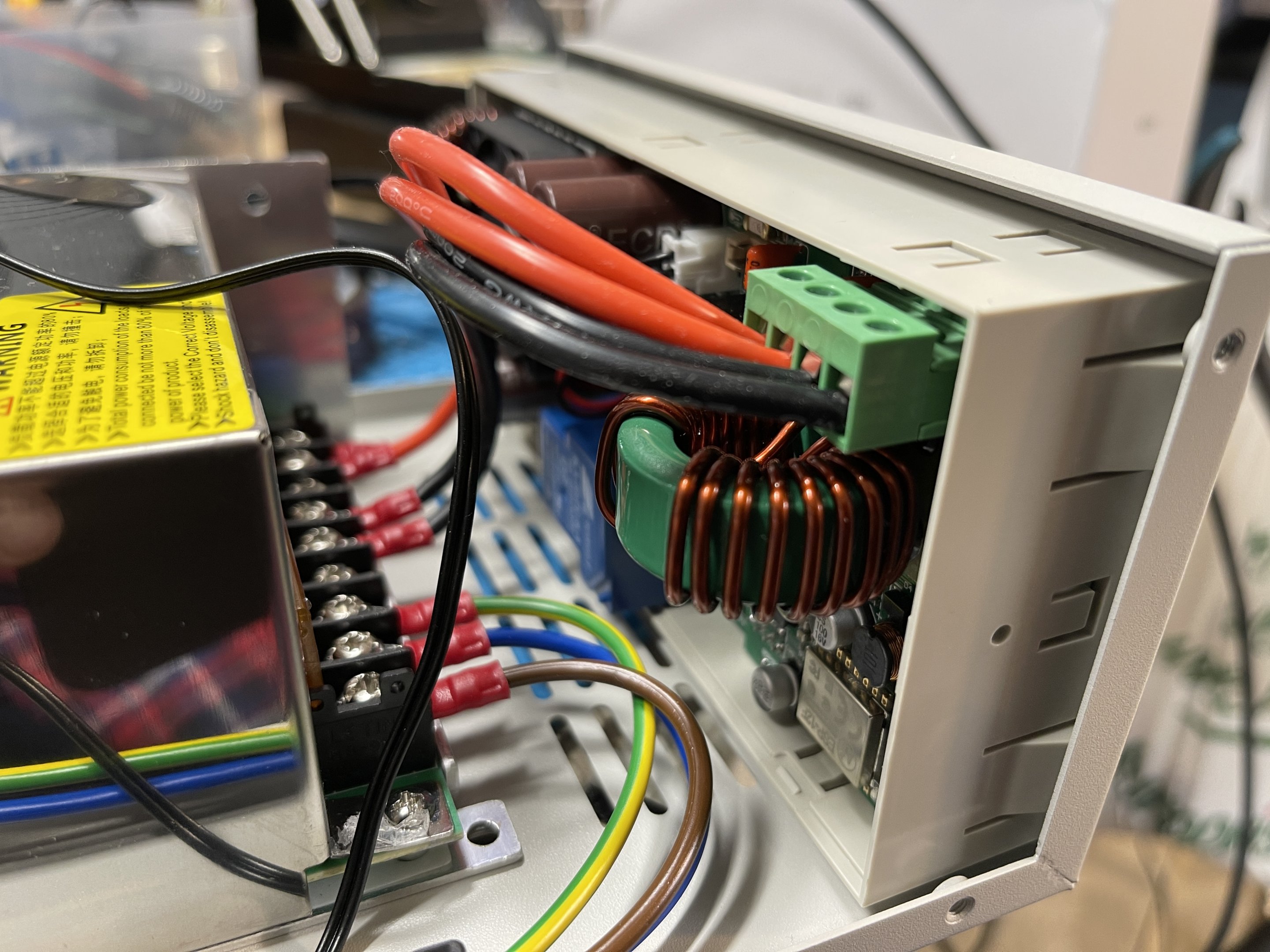

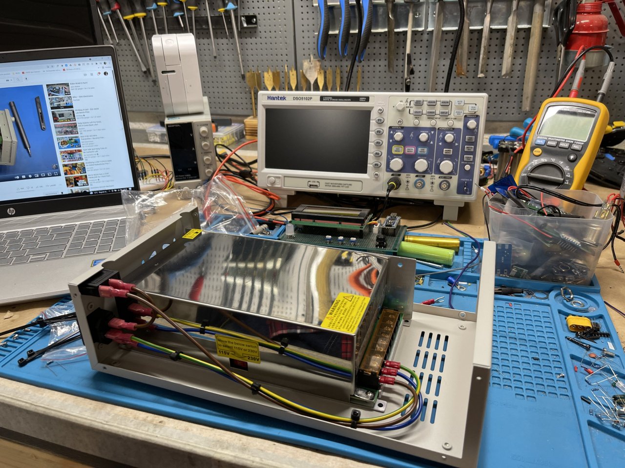

Her er noen bilder fra sammenkobling og montering av den nye RD6018 forsterkeren:

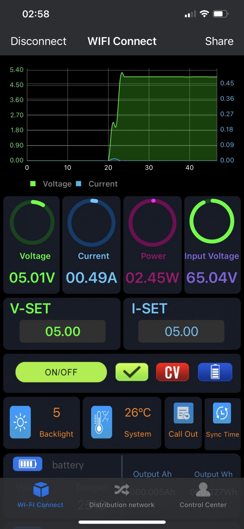

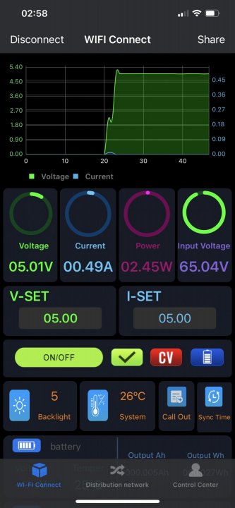

Denne har også Wifi som gjør at jeg kan styre den fra PC eller app på telefonen. Usikker på hvor nyttig dette er, men det kostet bare en femti-lapp ekstra.
Når man driver med mikrokontrollere og annet småelektronikk så har jeg erfart hvor viktig det er og bruke "over current protection" OCP. Mikrokontrollere og særlig logiske ut/innganger takler ikke mer enn maks 20mA og mange ganger mindre enn dette også. Å stille inn dette på den gamle power supplyen er et mareritt. På den nye kan man bare putte inn verdien og resten ordner seg selv.

Bytt den ut til topolet, og sjekk jordingen godt, også at kabinettet er forsvarlig jordet osv.
Det er typiske på kina-greier at jordingen er så-som-så, men enkelt å fikse før man får seg tidenes karamell !

Ville gjort det, tar jo bare to minutter og er så enkelt å fikse med et par ledninger dersom det i det hele tatt er noe problem.
Det går ikke noen kabel fra jordingsinntaket, over til kabinettet, den går rett til PSU'en, så må man jo håpe at PSU'en er jordet skikkelig internt, og at det er god kontakt mellom den blanke PSU'en og det ytre kabinettet osv.
Gjennomgangstesting fra jordingsinntak til litt rundt omring på alle metalldelene  er fort gjort, og dersom det er gjennomgang, så er alt i orden.
Dersom det ikke er gjennomgang, kan du risikere å få en lite hyggelig opplevelse neste gang du tar på kabinettet.
