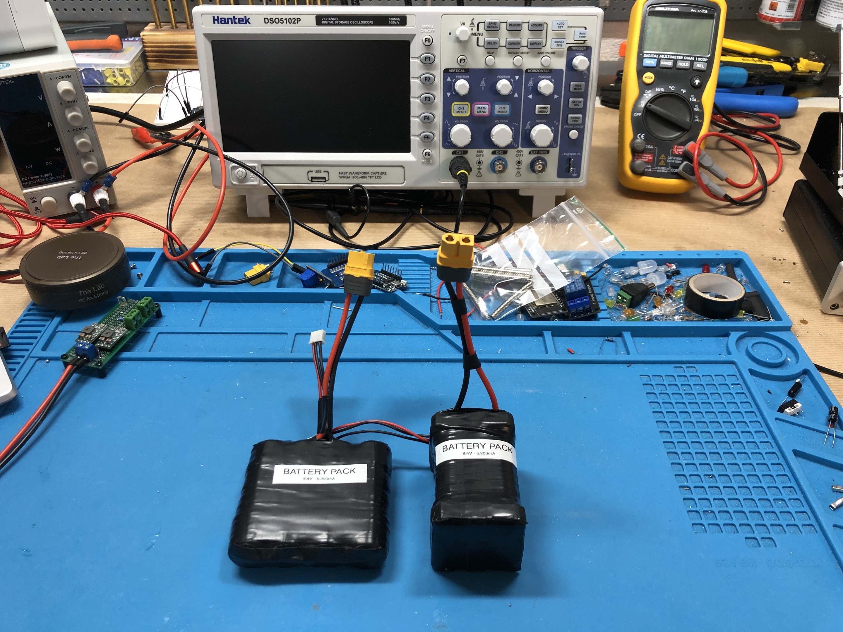

Bjerknez Skrevet 23. mars 2021 Forfatter Skrevet 23. mars 2021 Laget meg en batteripakke til i dag. Da har jeg en i reserve mens den andre lader 1

asicman Skrevet 25. mars 2021 Skrevet 25. mars 2021 Veldig bra batteri prosjekt. Må nesten lage noe slikt selv. Veldig bra å ha når man skal teste noe som er støyfølsomt.
Bjerknez Skrevet 25. mars 2021 Forfatter Skrevet 25. mars 2021 asicman skrev (1 time siden): Veldig bra batteri prosjekt. Må nesten lage noe slikt selv. Veldig bra å ha når man skal teste noe som er støyfølsomt. Ja, det er slett ikke dumt med noen passende batteripakker. Men hvis du ikke er vant til 18650 batterier så vær forsiktig. Dette er helt noe annet enn vanlige AA batterier. 18650 batteriene kan fort eksplodere eller ende i flammer hvis du ikke behandler dem riktig. Fort gjort og kortslutte noe når man lager slike pakker. En liten kortslutning tåler dem, men ikke utfordre skjebnen. 1

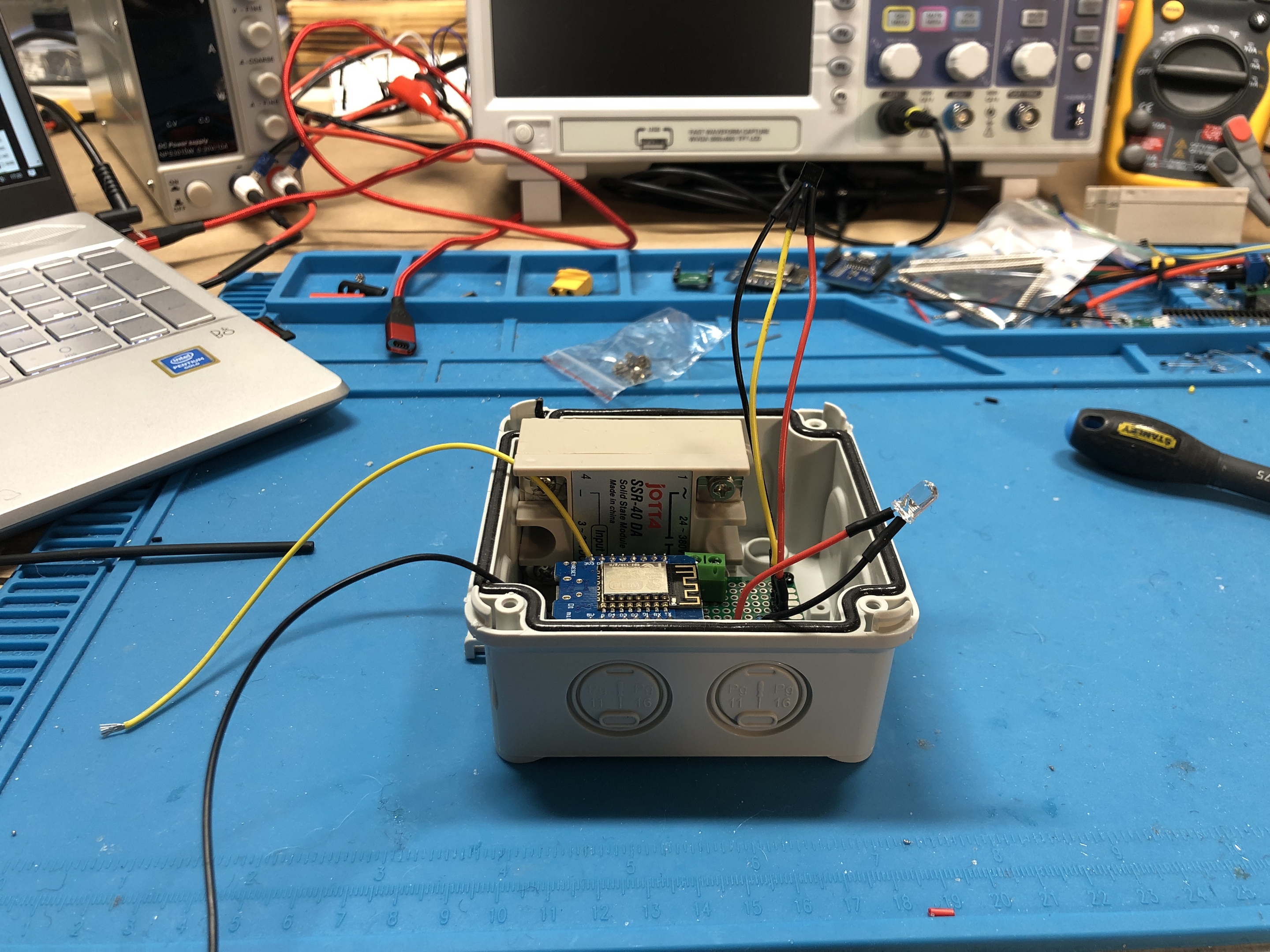

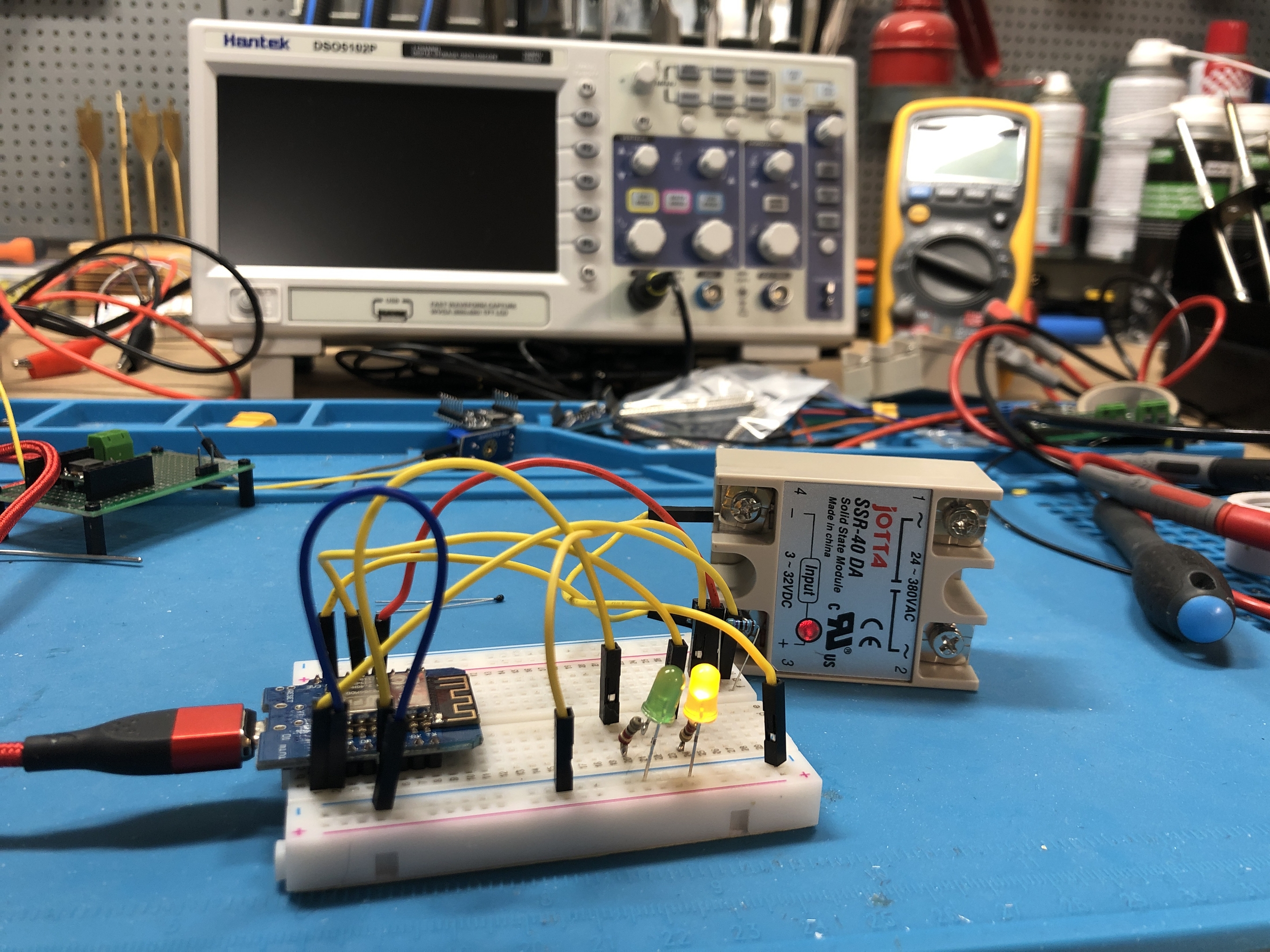

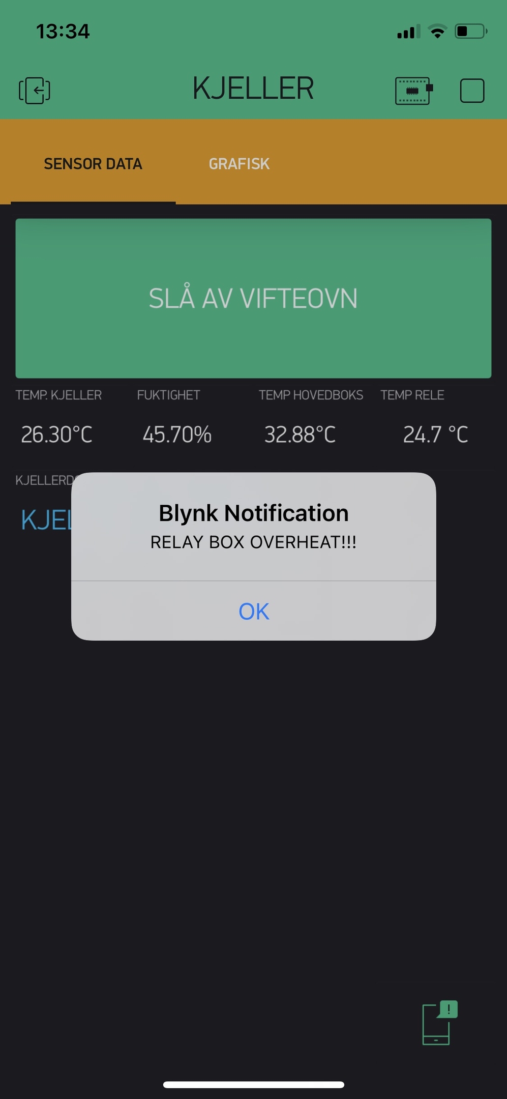

Bjerknez Skrevet 26. mars 2021 Forfatter Skrevet 26. mars 2021 I går fikk jeg 4 stk. SSR (Solid State Releer) i posten. Dise kan aktiveres med 3-32V i den ene enden og slå på 220V og opp til 40 ampere i den andre enden. Disse skal styres med en Wemos D1 Mini og Blynk app. Meningen er at jeg skal koble vifteovnen i kjelleren til et rele som gjør at jeg kan slå av/på denne via en app. Grunnen er at dette er en råkjeller som er innredet som et lite elektronikkverksted. Er det over 10 grader ute så er det rundt 16-17 grader i kjelleren, men er det vinter og -10 grader, så er det ikke mer enn rundt 12-13 grader i kjelleren. Da er det greit og kunne forvarme kjelleren litt før jeg går ned. Jeg har frem til nå brukt en wifi kontakt som jeg kjøpte på Clas Ohlson for 199,-. Denne har i beste fall fungert helt greit. Men den henger seg ofte og jeg må ta den ut og inn av stikkontakten ett par ganger i uken. Trolig fordi den mister kontakt med WiFi. ___________ Jeg har nå grei erfaring med å fikse slikt selv og en Wemos D1 Mini er i mine øyne langt mer pålitelig enn denne kontakten fra Klasern. SÅ selvlaget er ofte vellaget Det er denne kontakten jeg har i dag: https://www.clasohlson.com/no/Clas-Ohlson-Home,-WiFi-Smart-Plug/p/38-8837 Ikke kjøp denne!
Kahuna Skrevet 26. mars 2021 Skrevet 26. mars 2021 Bjerknez skrev (53 minutter siden): I går fikk jeg 4 stk. SSR (Solid State Releer) i posten. Dise kan aktiveres med 3-32V i den ene enden og slå på 220V og opp til 40 ampere i den andre enden. Hvor mye tap er det i denne? Tenker på varmeutvikling og slikt..
Bjerknez Skrevet 26. mars 2021 Forfatter Skrevet 26. mars 2021 Kahuna skrev (1 time siden): Hvor mye tap er det i denne? Tenker på varmeutvikling og slikt.. Har ikke testet dette enda, men jeg kjøpte en som skal takle 40 ampere. Dette er jo billige kinaversjoner og jeg har sett flere tester av disse på Youtube og rundt om. Dem bør ikke brukes opp til max rating. Derfor kjøpte jeg en som skal takle 40 ampere. Vivteovnen er på 2.000W og skal trekke i underkant av 10 ampere. Testene jeg har sett av denne hvor den får 10 ampere load vil den ha en overflate temperatur på rundt 42 grader etter 30 minutter og der ligger den stabilt. Noe utover dette vet jeg ikke før jeg får testet den selv.

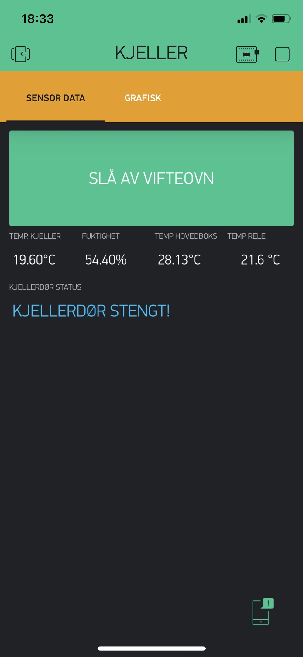

Bjerknez Skrevet 27. mars 2021 Forfatter Skrevet 27. mars 2021 Jeg tenkte det var smart og legge til en temperatursensor som jeg fester til releet. Hvis releet går over en satt temperatur, så slår det seg av automatisk og slår seg ikke på igjen før jeg evt. resetter microcontrolleren. Jeg vil også få en varsel til telefonen hvis dette skjer. Jeg skal også legge inn en timer som gjør at vifteovnen slår seg automatisk etter feks. 5 timer. Da mener jeg dette skulle være ganske idiotsikkert 1

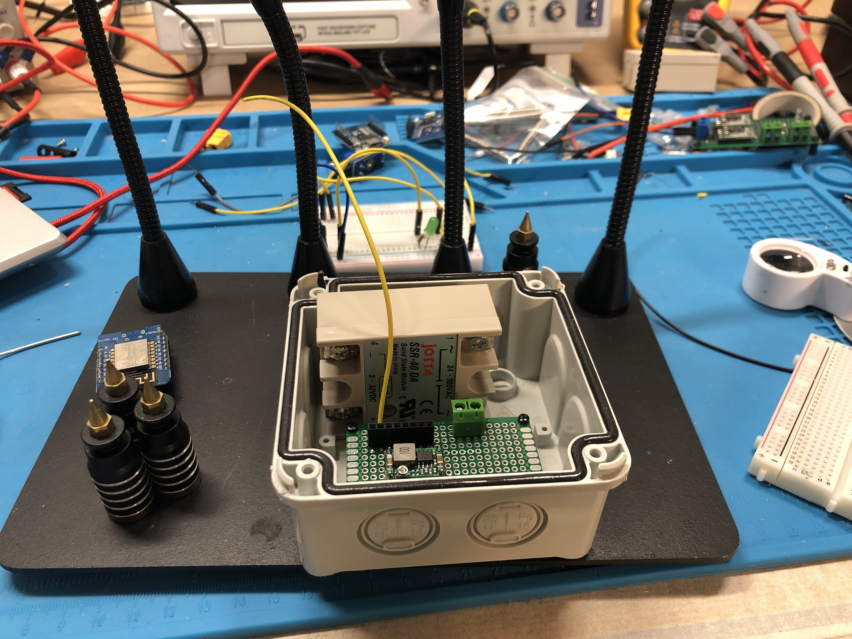

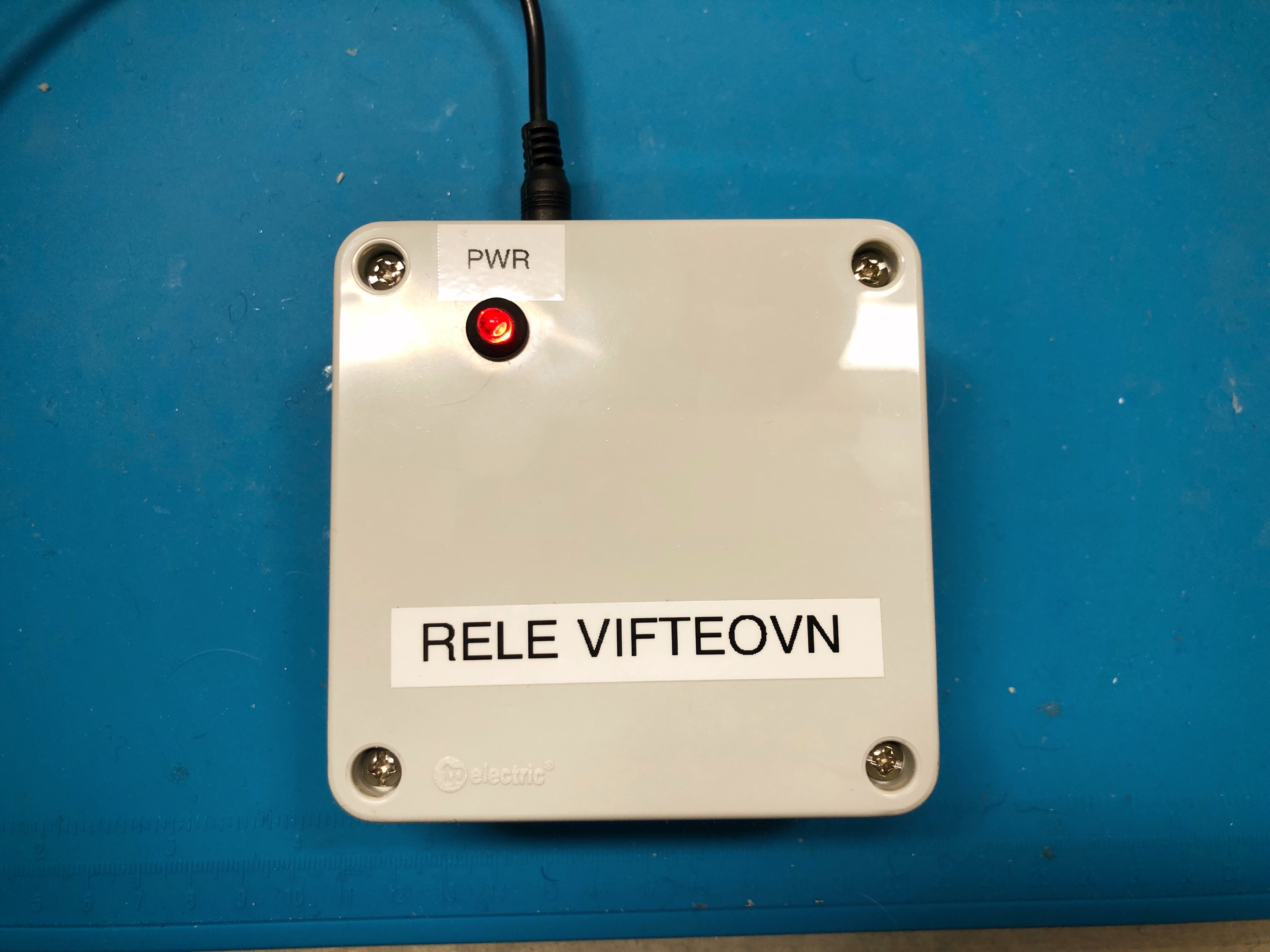

Bjerknez Skrevet 28. mars 2021 Forfatter Skrevet 28. mars 2021 (endret) Å der var rele boksen nesten klar. Nå mangler det bare og koble til vifteovnen til releet inne i boksen samt lage hull til kablene, så er jeg i mål. Blir spennende og se om denne blir mer pålitelig en den jeg kjøpte på clasern. Jeg er ganske sikker på det, og i tillegg har den jeg har laget temperatursensor som slår av kretsen hvis releet skulle bli for varmt, og jeg får også varsel på telefon og epost når noe er galt. Endret 28. mars 2021 av Bjerknez
