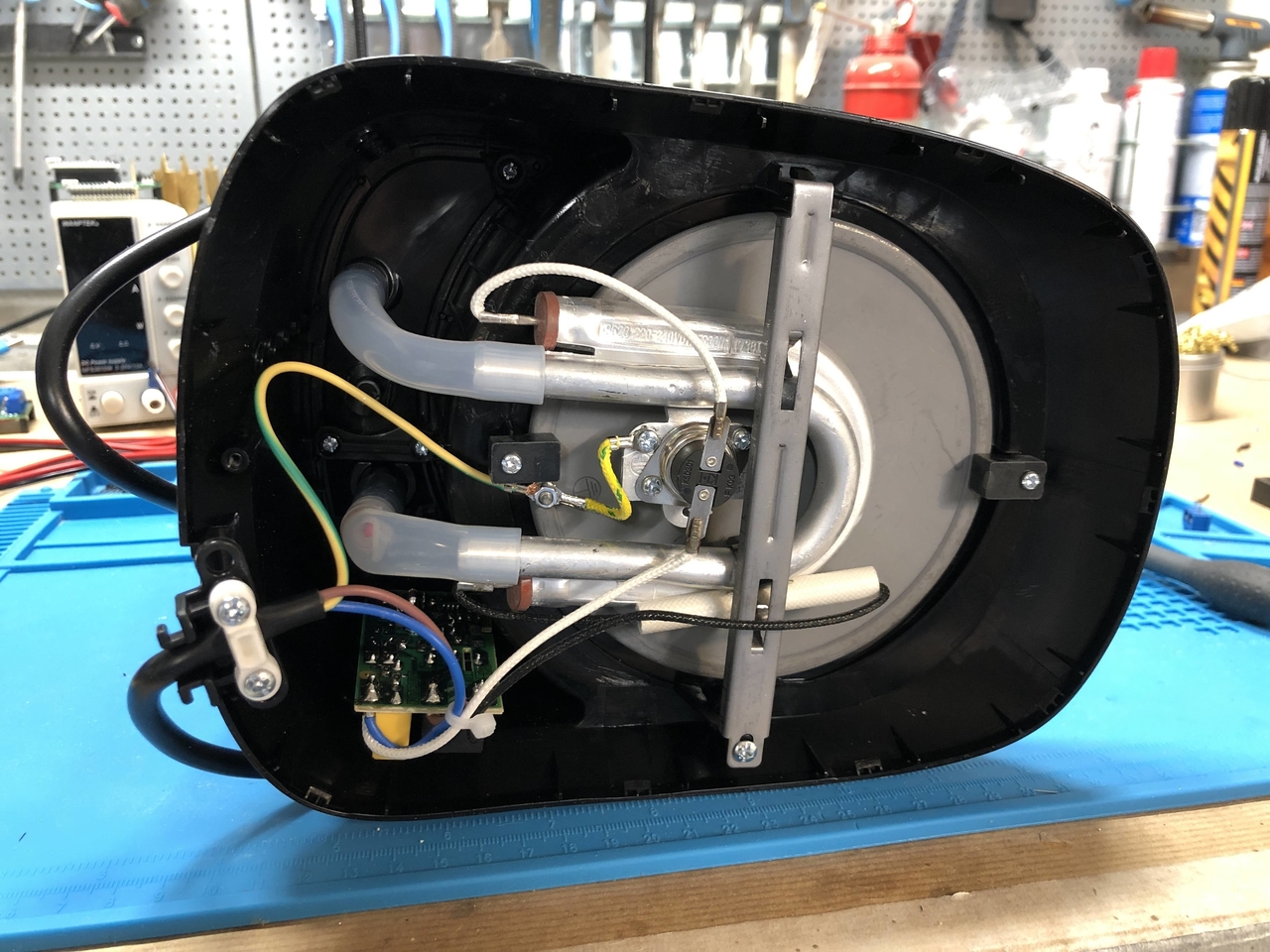

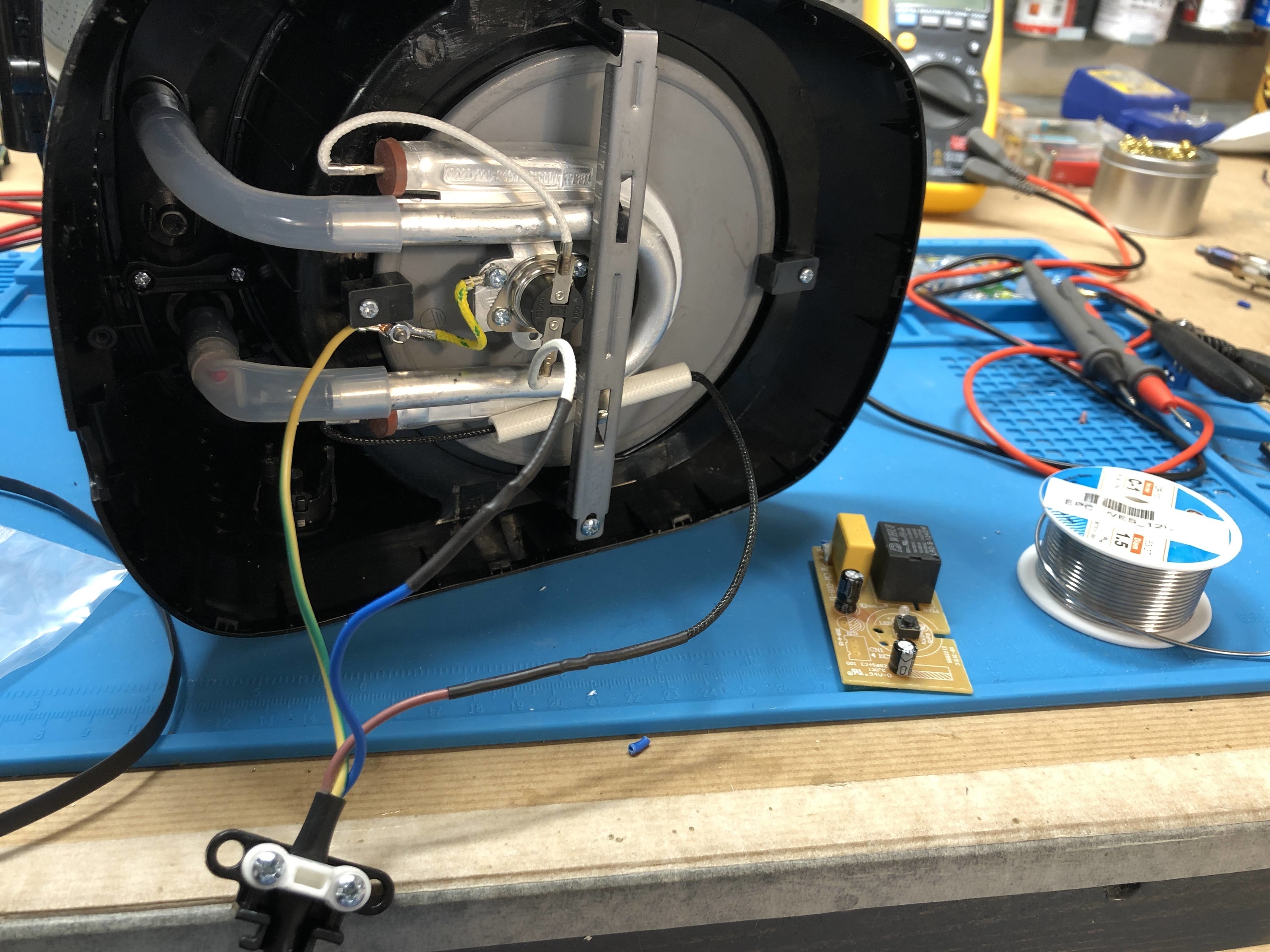

Da må man bare prøve seg frem litt i ukjent farvann. Har kjøpt meg en kaffetrakter på Rusta for 149,- kroner som blir mitt testobjekt. Traktere i dag har jo slike elektroniske knapper som slår seg av selv etc. Jeg må prøve og få koblet meg utenom dette. Men det innebærer at man fikler med 220V AC å det krever at man har tunga i munnen.

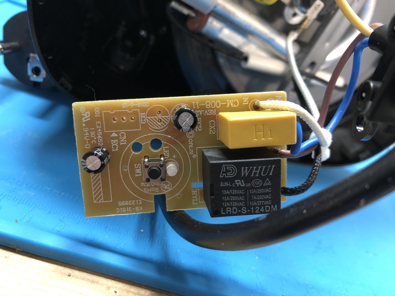

Her er noen bilder så langt...
Å der var kontrolleren for den digitale knappen borte. Loddet ledningene direkte, og testet. Funker som bare det. :)
NÅ... kan jeg montere et rele på ledningen. Jeg skal også fjerne knappen fra trakteren og sette inn en egen samt legge til en LED eller to etc. Har ikke helt bestemt meg enda. Tar det litt på sparket :)
