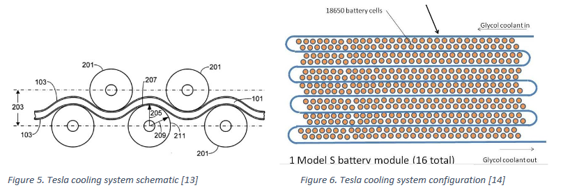

oophus Skrevet 7. juni 2020 Skrevet 7. juni 2020 Espen Hugaas Andersen skrev (7 timer siden): Man har allerde kjøleløsning som klarer mer intens bruk i personbilene. Personbilene har 1 lag av batterier. I lastebilene så vil man ha flere lag over hverandre for å få plass nok til å tidoble energimengden. Kjøleløsningen vil altså måtte gå flere runder mellom cellene for å forhindre at celler står mot hverandre uten kjøle-platene eller hva man skal kalle dem mellom hverandre. Så nei. Kjøleløsningen til personbilene er ca 50% av hva du vil se i en større pakke. Espen Hugaas Andersen skrev (7 timer siden): Som sagt masse prior art her. De kan vise til f.eks MAN Concept S for å vise at Nikola ikke har funnet på noe nytt: Så du trur dette kun handler om utseende? Hva med uavhengig luftfjeringen som også er kopiert direkte fra patentene? Beviset om at Tesla var 100% klar over hva Nikola gjorde kommer med beviset på at de prøvde å huke tak i designeren fra Nikola One lenge på forhånd. Nikola kontaktet også Tesla før Tesla lanserte lastebilen, siden de hadde oversikt over den og viste at den brøt en haug av patenter. Elon Musk sa "fuck off" og lanserte lastebilen uansett. Nikola som hadde/har investorer hadde ingen annen mulighet enn å saksøke, hvis ikke mister dem patentene sine. Espen Hugaas Andersen skrev (7 timer siden): Har ikke fått med meg at de har forsøkt å patentere luft-demping og uavhengig fjæring, men det tyder jo på at de er helt koko. Har de også patentert seter og ratt? Hjul? Om du mener det er helt "koko" så må du rette det mot rettssystemet i USA. Denne rettssaken er påtvunget, hvis ikke mister dem patentene sine. Om du trur det ikke ligger noe der, så vil du slite med å forklare hvorfor Tesla kjørte dette oppover i systemene for å få patentene nullifisert. Nå har høyeste instans sett på saken og gitt Nikola rett, så retten er neste steg. Espen Hugaas Andersen skrev (7 timer siden): Det er jo bare å vise til at lastebilene ikke ser spesielt like ut. De ser mindre like ut enn svært mange personbiler. Det er jo ikke likheten som er hovedvekten i søksmålet? Det er flere ting samlet sett. Løsningen for uavhengig fjering er mye viktigere enn det media liker å bringe opp, at vinduet er formet rundt sjåføren for bedre sikt.

Simen1 Skrevet 7. juni 2020 Skrevet 7. juni 2020 (endret) oophus3do skrev (15 minutter siden): Personbilene har 1 lag av batterier. I lastebilene så vil man ha flere lag over hverandre for å få plass nok til å tidoble energimengden. Kjøleløsningen vil altså måtte gå flere runder mellom cellene for å forhindre at celler står mot hverandre uten kjøle-platene eller hva man skal kalle dem mellom hverandre. Så nei. Kjøleløsningen til personbilene er ca 50% av hva du vil se i en større pakke. Har du sett hvordan batteripakkene til Tesla bygges opp? Det er ikke kjøling fra ytterveggene i batteripakka. Kjølekanalene ligger i bølget mellom cellerekkene slik at hver enkelt battericelle kommer i kontakt med kjølerøret. Batteriene kjøles ikke fra veggene i batteripakka. Hvor mange batteripakker man stabler ved siden av hverandre har altså ingenting å si for hvor god kjølinga blir. Endret 7. juni 2020 av Simen1 2 3

oophus Skrevet 7. juni 2020 Skrevet 7. juni 2020 Simen1 skrev (2 minutter siden): Har du sett hvordan batteripakkene til Tesla bygges opp? Det er ikke kjøling fra ytterveggene i batteripakka. Kjølekanalene ligger i bølget mellom cellerekkene slik at hver enkelt battericelle kommer i kontakt med kjølerøret. Batteriene kjøles ikke fra veggene i batteripakka. Hvor mange batteripakker man stabler ved siden av hverandre har altså ingenting å si for hvor god kjølinga blir. I en Tesla Semi, så vil du ha flere lag i Y aksen, om vi sier det du viser der er X aksen. Altså må du ha kjøling mellom cellene i en ekstra akse. Om de ikke gjør det, så blir jeg isåfall overrasket. Da får man jo varmeoverføring i større grad i en akse vs en annen.

Simen1 Skrevet 7. juni 2020 Skrevet 7. juni 2020 oophus3do skrev (20 minutter siden): I en Tesla Semi, så vil du ha flere lag i Y aksen, om vi sier det du viser der er X aksen. Altså må du ha kjøling mellom cellene i en ekstra akse. Om de ikke gjør det, så blir jeg isåfall overrasket. Da får man jo varmeoverføring i større grad i en akse vs en annen. Det er ingen varmeoverføring i "Y-aksen" i Teslas biler. Batteriene kjøles ikke den veien. De kjøles av båndene med mikrokanaler som ligger mellom cellene. Hvorfor tror du Tesla skal begynne å kjøle batteriene i en akse som de ikke kjøler i dag? 4

oophus Skrevet 7. juni 2020 Skrevet 7. juni 2020 Simen1 skrev (6 minutter siden): Det er ingen varmeoverføring i "Y-aksen" i Teslas biler. Batteriene kjøles ikke den veien. De kjøles av båndene med mikrokanaler som ligger mellom cellene. Hvorfor tror du Tesla skal begynne å kjøle batteriene i en akse som de ikke kjøler i dag? Selvfølgelig er det varme i alle akser. Grunnen til at du kun kjøler i 1 akse i personbilene er jo fordi du kun har batterier i en akse. I en lastebil så må du inkludere ei ekstra akse for å få nok batterier.
Simen1 Skrevet 7. juni 2020 Skrevet 7. juni 2020 oophus3do skrev (10 minutter siden): Poenget jeg ønsker å få frem er at det ikke er realistisk at man får 160Wh/kg i en lastebil for pakken slik man får i en personbil, om man kun skal kaste de samme cellene over. Mer krav til kjøling, og større krav til bruk følger lastebilene vs personbilene. Du kan ikke risikere som man opplevde med TMS at man må bytte batterier i samme skala. Det å bytte 1,000kWh batterier koster litt for mye til det å bomme på slikt. Det er feil. Det er mindre krav til kjøling. Kun du som misforstår kjølemetoden og kjølebehovet. Det er ikke under normal kjøring at batteriene blir hardt termisk belastet, det er under lading. Under lading blir batteriene ladet mer skånsomt (termisk og elektrisk) i en Semi enn i en model 3 for eksempel. TMS batterier ble byttet i stor skala pga defekter i releer. De har gått bort i fra den typen releer for lengst. Problemet er allerede løst. Nei, det koster neppe mer å bytte et 1000 kWh batteri enn det koster å bytte 10 stk 100 kWh batterier. Husk at Tesla antagelig tar rundt 10 ganger mer betalt for 1000 kWh batteriet enn for hvert 100 kWh batteri. Så om x% av Semi-batteriene må byttes på garanti, så trenger de ikke legge inn større %-margin for det sammenlignet med x% feilrate på 100 kWh-batterier. Antagelig vil det koste mindre å bytte Semi-batteriet siden det sikkert vil koste færre arbeidstimer å bytte ett sånt enn å bytte 10 stk 100 kWh-batterier. Regn også med at Semi-batteriet blir mer modulært slik at man kan bytte ut 1 defekt modul i stedet for hele batteripakken. 4 3
