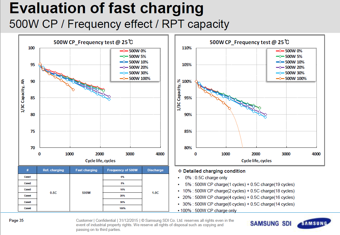

Hvordan forklarer du at man får betydelig mindre slitasje på batteriene ved å lade med lav effekt, hvis det er spenningen som dreper de? I databladet for Samsung SDI sin 94Ah celle har de beskrevet levetid basert på ulik type lading. 1C/1C lading gir omtrent 2000 sykluser med levetid. Går du ned på ladestrømmen til 0.5C økes levetiden til 4000 sykluser. På en vanlig hjemmelader får du som regel rundt 0.1C.
Om du mener det er statistiske tilfeldigheter som påvirker når man får skader på cellene, skulle man tro det ble verre å lade sakte fordi man da bruker lengre tid på å cycle batteriet.
Fordi temperatur spiller en stor rolle.
Eivind Helle skrev (26 minutter siden):
For å bruke terningen igjen så kaster du flere terninger om temperaturen blir for høy. Fast last på 1C I slike tester fordrer en høyere temperatur i cellene vs 0,4C.
