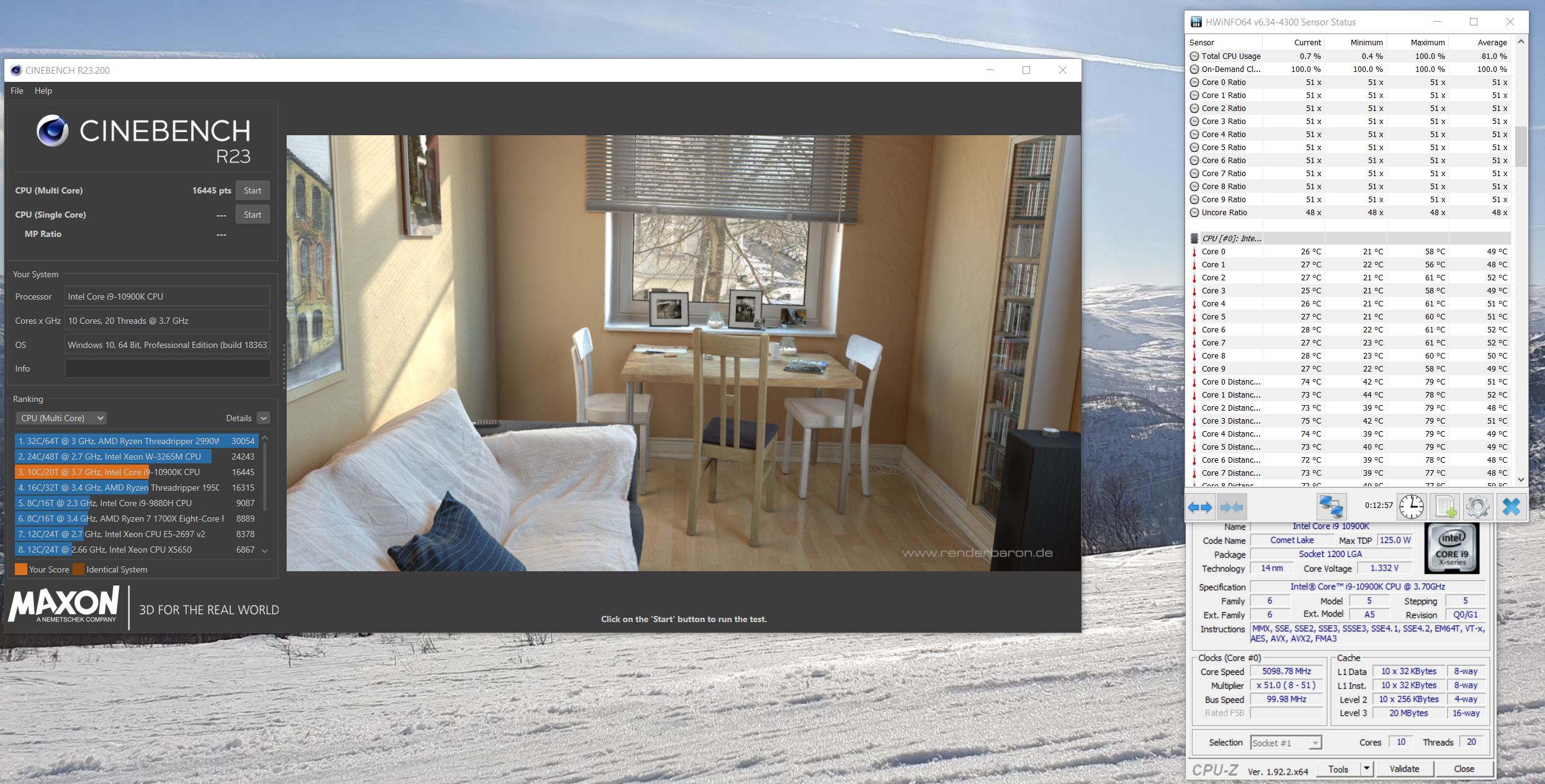

Noen her som har levert tilbake en SP 7x 10900K CPU tilbake til komplett?
Fikk den jo som demovare til rett under 5 lapper, så spent på hvordan den klokker. :p
Overkill kjøling med MO-RA420, XTX360 og 2x D5 til kun CPU da.
Kun 10 min i CB23 @5.1 1.3V. Syntes å huske at det var så mye dill om at disse var så varme? Kan ikke skjønne det.^
Så hvilken SP sier bios da?
2 minutes ago, Christian Thork said:
71 i bios:p
Klokker til 5,2 1,37V. Vurderte directdie blokk, men skulle helst hatt en chip som klokka litt bedre.
Får lett 200(kanskje 300) Mhz mer med direct die
1 minute ago, N o r e n g said:
4-6% ekstra ytelse er ikke voldsomt mye, selv om det er imponerende å kunne kjøre 5.4 GHz
Skader ikke med 15-20C lavere temp heller, men det er mer hobby enn nytteverdi

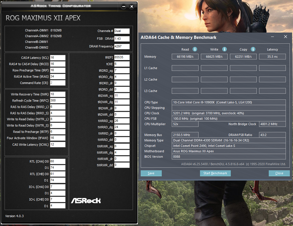

Fikk Tweaka litt i helga
dette er patriot 4400 mhz c19 brikker
noen tips om jeg heller burde få til høyere mhz?
Endret av QuadFeed
Du kan prøve mine 4300 C16 settings (tXP 6 og PPD 0) :
1.58 VDIMM om jeg husker riktig
Endret av Betroz
QuadFeed skrev (20 timer siden):
Ikke et tips for høyere klokkefrekvens, men heller for bedre latency: IO-L på 14 er rimelig elendig, IO-L + IOL Offset bør være mindre eller lik 29 for å få gode resultater.
Du kan prøve å senke IOL Offset 1 hakk av gangen, og så sjekke BIOS inntil RTL ikke trener lavere.
N o r e n g skrev (15 timer siden):
Senkes RTL verdien seg med en gang, eller senker den seg over tid? (med tanke på at du ser den trenes)
Hvis f.eks hovedkortet setter RTL til 71 og IOL til 14 på auto, så gjør du slik :
  • Setter IOL til 7 (kanal A og B der du har RAM brikkene)
  • Så trekker du 7 fra 71 = 64
  • Så setter du 64 på RTL (begge kanaler)
  • Da ender du opp med RTL på 64 og IOL på 7.
Noen ganger trener kanal A og B litt annerledes, men du bruker samme regneformelen. For høyere minnehastighet, så kan du måtte sette IOL til 8. For lav minnehastighet, lavere IOL på f.eks 6 eller 4 kan funke. Samme regneformelen.
Jdyver skrev (2 timer siden):
Den senkes ved reboot.
Metoden til Betroz kan også fungere, men det er ikke nødvendigvis en god idé å hoppe rett ned til IOL på 7, ettersom du kan risikere en BIOS reset
This! 👆
Mine 16gb patriot 4400 brikker kjørte greit på XMP men så fort jeg stappet inn 16gb til nekter maskinen å boote. Satte de ned til 3600 og den booter fint, har kjørt memtest på 2133 og 3600 uten feil (15 loops).
Jeg har ikke så mye peiling på ram, trenger de mer strøm for å kjøre 32gb?
4 sticks er pes å kjøre over 4133. Noen klarer 4266, men der er det stopp.
Skal du ha høyere hastighet med 32Gb så er det DR 16GB brikker som gjelder 👌
Aha, da er det bare å øke på trinnvis for å se hvor det butter med z490-f gaming HK.
