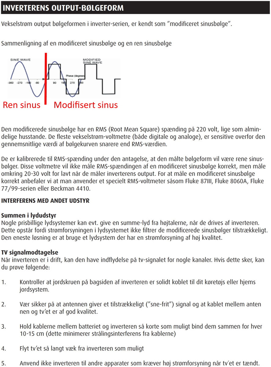

Big_JT Skrevet 14. april 2020 Skrevet 14. april 2020 Ang. den ReVolta saken så oppgir selger: Kontinuerlig belastning 3000 Så den ser ut til å kunne levere 3kW, men databladet kommer med denne også: Sitat INVERTERENS OUTPUT-BØLGEFORM Vekselstrøm output bølgeformen i inverter-serien, er kendt som ”modificeret sinusbølge” den er dermed ikke spesielt egnet for elektronikk.... Elektronikk kan funke med andre bølgeformer en sinus, men man risikerer alt fra at den ikke virker, støy på lydanlegg til at du får varmgang og kortere levetid på utstyret. Skal du ha inverter som leverer 3kW ut er det ohms lov som gjelder uansett. Dette gir minimum 250A på 12V og 125A på 24V ved full belastning..... I praksis er det høyere da ingen inverter er uten tap. For eksempel saken fra ReVolta som oppgir 85-90% virkningsverdi. Dette gir 3-400W med tap som avgis som varme. Noe som normalt løses med alt annet enn stillegående vifter..... 1
El burro Skrevet 14. april 2020 Skrevet 14. april 2020 Jeg har aldri hørt om ReVolta før så det kan være en "rebranded" kina-inverter, hvis du ser på side 9 i databladet så står det at den har en modifisert sinuskurve. På diagrammet så ser du en ren sinuskurve til venstre og modifisert sinuskurve til høyre. Det er ikke anbefalt å bruke invertere med modifisert sinus til følsom elektronikk som datamaskiner, men om det faktisk kan skade komponenter kan jeg ikke svare på. Vil anta at de fleste ladere og strømforsyninger "renser" strømmen før den blir sendt videre til andre komponenter. En annen ting er at den er oppgitt med en effektivitet på 85 - 90% så det er også en ting å ta med i betraktningen, temperatur, kvalitet og lengde på kabler mellom batteri og inverter spiller også en rolle så jeg kan ikke tenke meg at den faktisk klarer å levere 3000W. 1

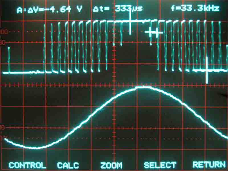

sedsberg Skrevet 19. april 2020 Skrevet 19. april 2020 Modifisert sinus, trinnvis tilnerming til sinus og lignende går som regel greit til elektronikk. De er mye brukt i UPS-er og mye utstyr som er oppgitt til å være "pure sinus" er faktisk modifisert, eller "trinn-sinus". Spenningen du for guds skyld aldri må bruke på elektronikk er PWM-sinus! (Øverste kurve). 1 1
