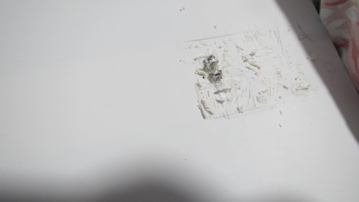

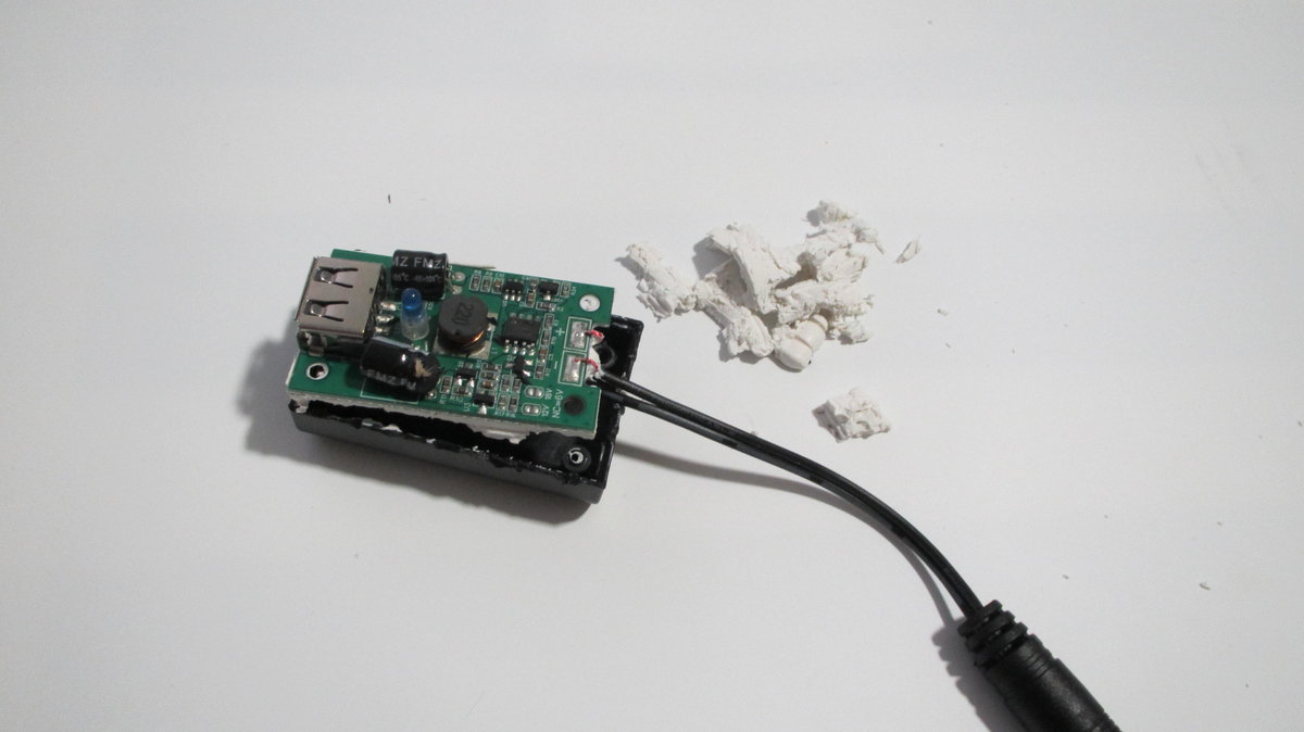

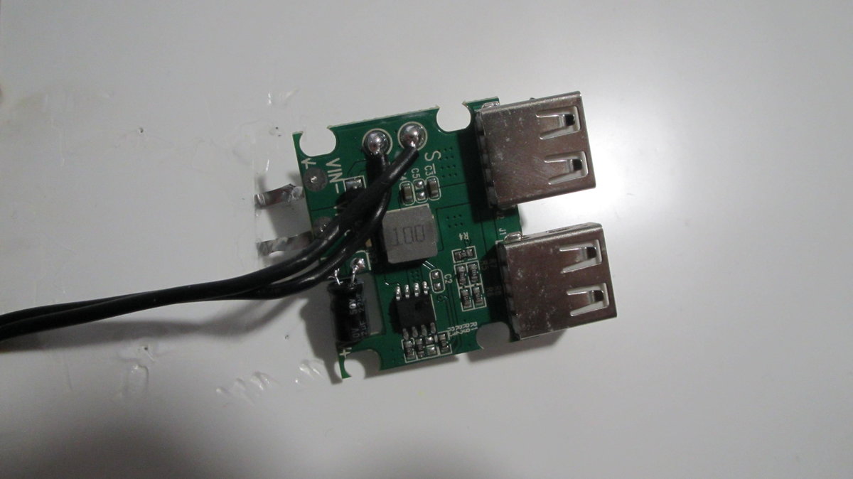

Er ikke vanskelig å bevise solsellepanelene er dårlig kvalitet:
Så du får vurdere det er slik ekte  solsellepanel skal se ut når man demonterer det. Eller jeg har blitt lurt å kjøpe noe dritt, som antakelig ikke klarer mye før det lukter svidd.
