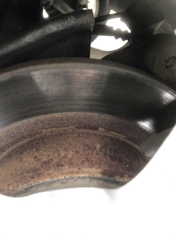

Trenger det å byttes kalipere?
Trenger jeg å bytte kalipere bak?

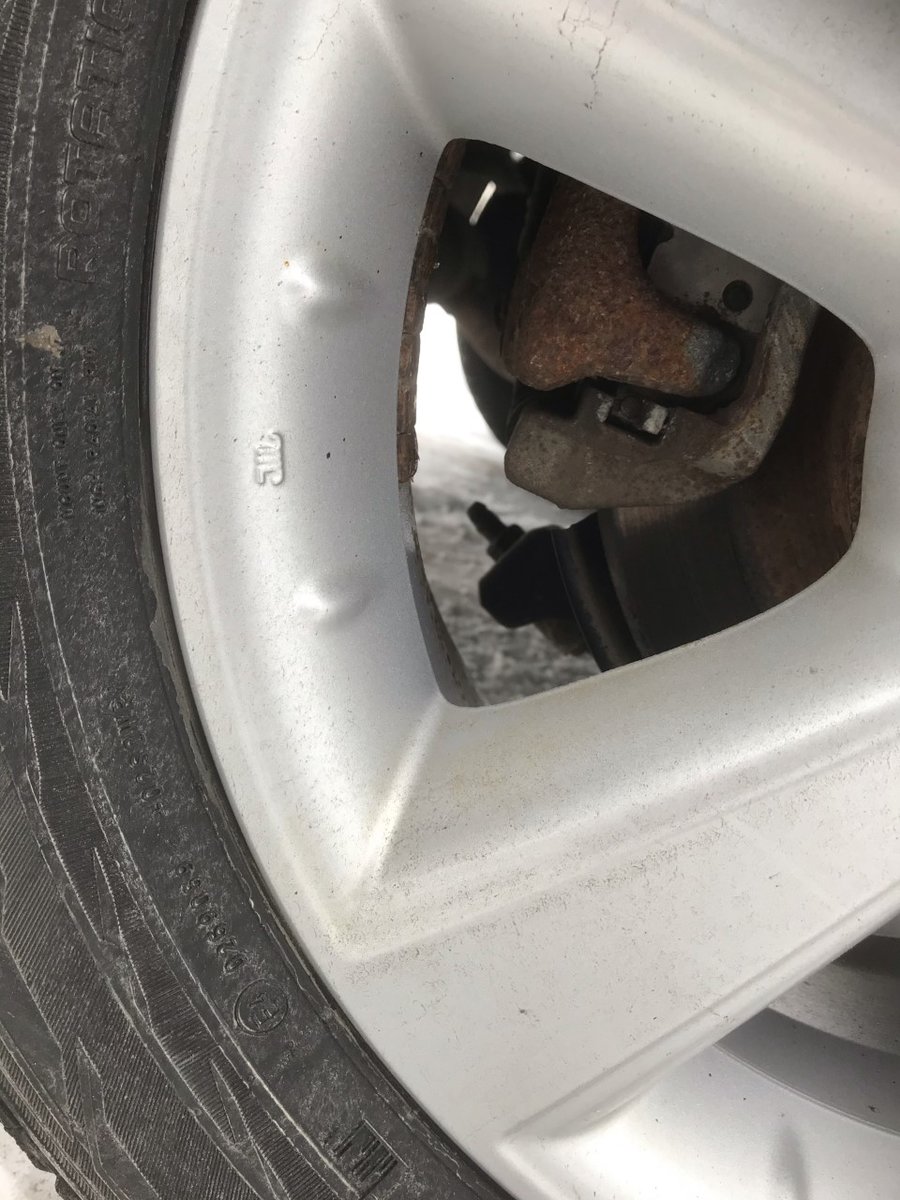

V.side bak:

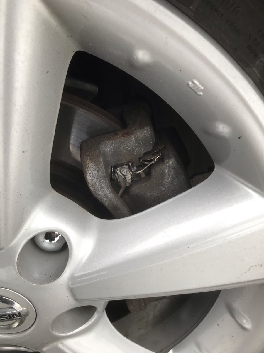

Fortsatt V.side bak:

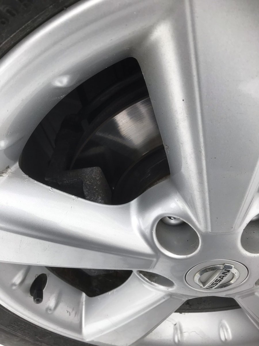

H. side bak:
Fortsatt H.side bak

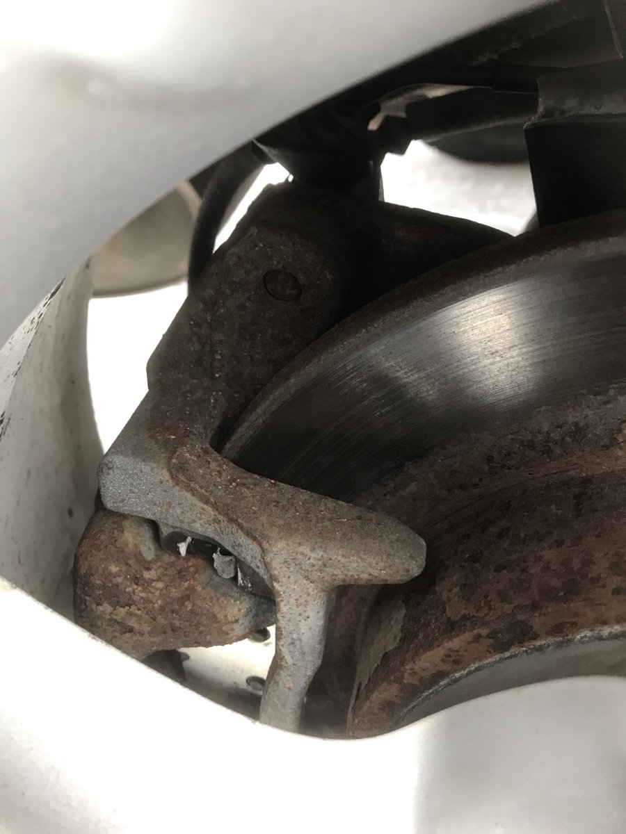

H.side foran:

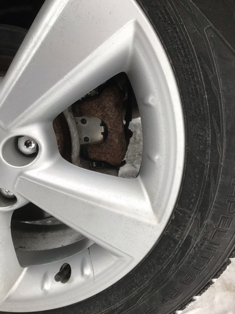

V. side foran:
V. side foran
Alt i alt så er jeg sikker på at bremseskivene ikke trenger å byttes enda, men er litt på de kaliperne bak på bilen min.
Ellers tar jeg imot tips og råd fra andre bilentusiasier, og eksperter. :)
Takk på forhånd!

100% umulig å si bare ved å se på bilder. Hvis stempelet beveger seg fritt er de mest sansynlig fremdeles i orden. Du må kanskje smøre opp eller bytte glideboltene.
Endret av sedsberg
Helt normalt at bremsedeler ruster. Pass på å spyle godt på de når du vasker. Når du en gang skal legge om til sommerdekk (selv) anbefaler jeg å ta en liten runde for å spyle rent, smøre opp og spraye på noe sinkspray på kaliperne etter du har børstet dem ren med stålbørste.
Som nevnt ovenfor, man kan generelt ikke se om bremsecaliperne trenger å skiftes utifra et bilde, de må testes for å se om de beveger seg fritt, som oftest kan de bare smøres opp dersom de har satt seg.
Det samme gjelder for bremseskivene, de ser helt normalt slitt ut på bildene.
Bremseskiver blir ikke "skjeve", slik mange ofte snakker om, men de kan slites ujevnt, noe som må sjekkes av noen som vet hvordan man gjør dette, eventuelt at du merker risting eller lignende ved bremsing.
Ellers holder de nok til de er utslitt, noe dine ikke er enda.
Overflaterust på bremsedeler er helt vanlig, og ikke noe problem.
Bremseklosser er det som byttes mest regelmessig, hvor mye belegg det er igjen på disse ser man som oftest ved en enkel visuell inspeksjon, men dette synes ikke på bildene dine, så det bør du kanskje få noen til å se på for deg.
