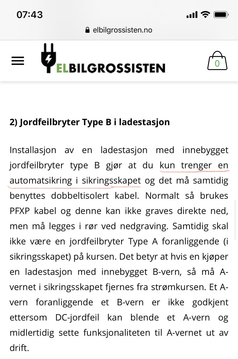

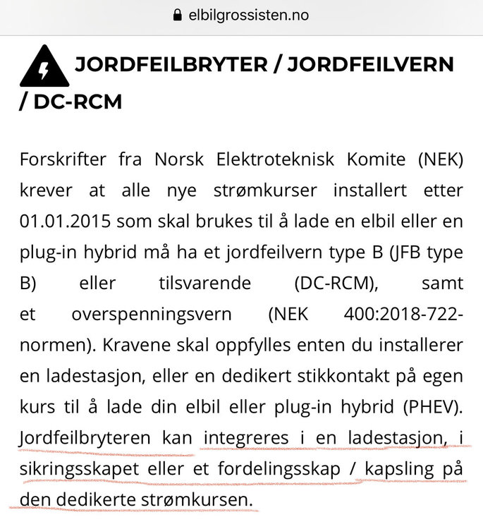

Da er det enklere å forstå. Her leser jeg noe lignende på elbilgrossisten:
Men si meg, burde ikke elektrikeren opplyst meg om dette da jeg skrev at det er jordfeilbryter i ladeboksen, og dette da kanskje ikke trengs i skapet også...?
Hva tenker dere er enklest å gjøre; to jordfeilbrytere (må den i skapet da også være type B??) eller kun en type B i ladeboksen og dobbeltisolert pfsp/pr kabel fra skap til ladeboks? Meninger? Dette kan jeg ingenting om.. Klart man skal stole på elektrikeren, men jeg føler ikke de har gitt meg noen forklaring på ting, kun sagt at «sånn er det», bla. da jeg spurte om hvorfor det bar nødvendig med to jordfeilbrytere når det skrives på nett at det ikke trengs...

Hvis det legges PFSP så holder det med normal Type A i sikringskapet, og kan da også benytte kombi automat som er sikring og jordfeilbryter i samme pakke.
Det er veldig mye regler og det er enormt med forskjellige ladestasjoner ute å går, så kan lett skjønne at enkelte blir litt forvirret.
Det som står i forskriftene er at hvert ladepunkt skal ja jordfeilbeskytelse for for 30 mA for AC og 6mA for DC. Dette støtter kun Type B. Man kan ha flere ladepunkt på 1 sikring, så lenge hver ladepunkt har dedikert jordfeilbryter. Tidligere så kunne man nesten lese at kravet var dedikert sikring og jordfeilbryter. Man kan kommer unna dedikert jordfeilbryter hvis man har frittstående garasje hvor man skal benytte eksisterende installasjon, men man må fortsatt ha Type B, selv om denne kan stå foran hele garasjen.
Hvis man har ladestasjon med innebygd RCD 6mA, så holder det med kombivern foran, og man trenger ikke Type B i det hele tatt for eksempel.
Det har blitt litt bedre forklart i nyeste NEK, men jobber man ikke med det ofte nok, så er det enkle å gjøre som elektrikeren din gjør for å være sikker.
Husk det er krav til overspenningsvern også når det tilkommer endringer, slik som å legge til kurser i sikringsskap.
Det enkleste og billigste for din del er å legge PFXP (Riktig versjon kan legges direkte i jord) og vanlig sikring i skapet.
