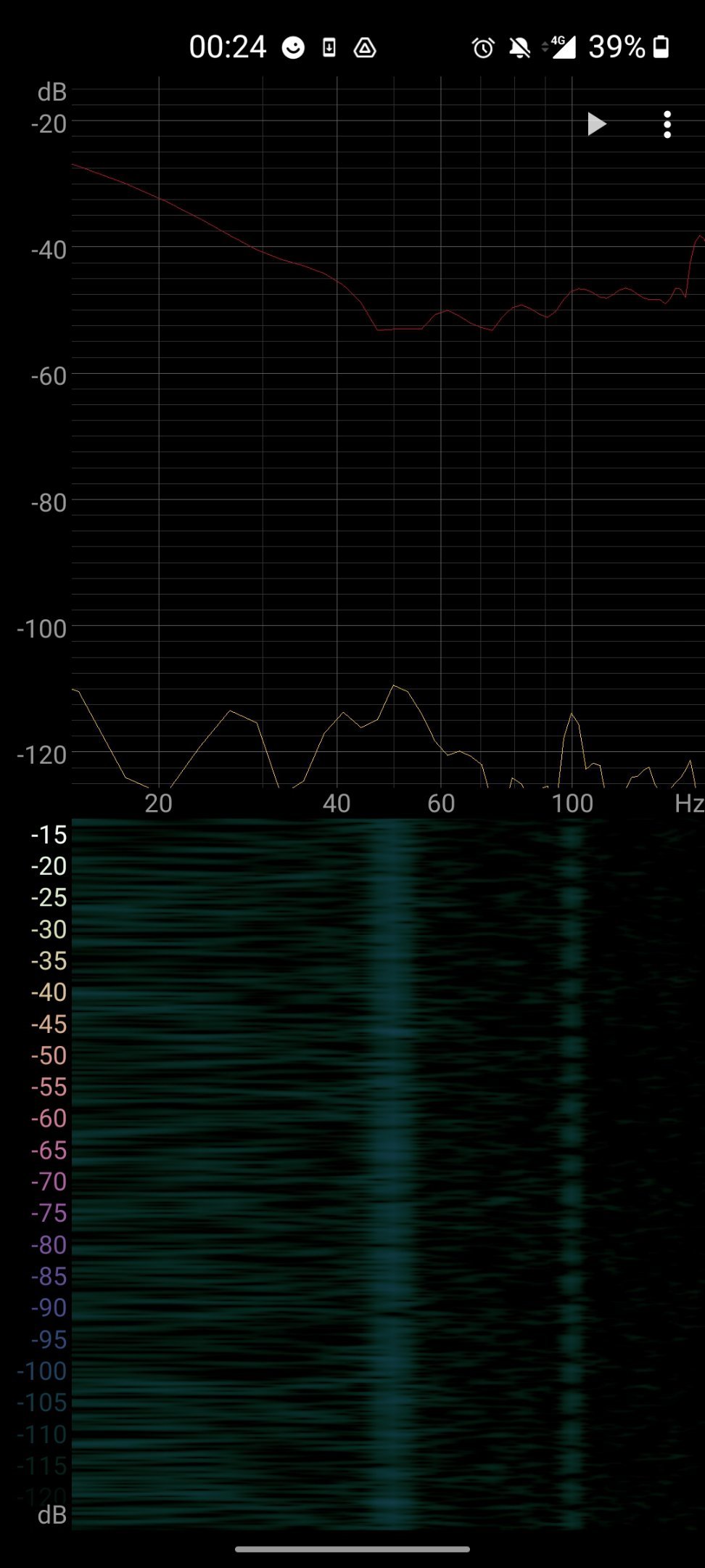

Her er noen observasjoner jeg har gjort i forbindelse med dette som helt sikkert kan diskuteres
* Norsk byggstandard sies å yte noe dårlig på lave lydfrekvenser. Frekvenser under 200Hz. Dette har ikke blitt noe bedre med årene, blir det sagt. Undertegnede kan ikke annet en å si at boliger og rom er i utgangspunktet mer 'lette' og 'kassete'. Mye materialer med hulrom / luft. Det skal ikke så mye trykk til før dem svinger, og hvis trykket er periodiske så kan struktur 'synge'.
Vaskemaskinen på vaskerommet, tunge fartøy som avfallsbil på utsiden, integrerte byggtekniske apperater som oscillerer/svinger med mer. Alle kan produsere lavfrekvent vibrasjon/lyd. Når slikt får tak i større struktur så kan hele bygget svinge med. Det er ikke snakk om orkan, men kanskje vibrasjon på 0.3 mm - 0.5 mm i sekundet i kanskje hele vegger og eller hele rom osv.
* På utsiden av bolig eller bygg så har jeg merket meg trafokretser. Vibrasjon-/lydsignaturen av oscelleringen fra mange transformator er 50 Hz, ofte med heltallmulitplikasjoner 100 Hz, 150 Hz, 200 Hz osv.  Jeg tror det abstrakt kalles harmoniske i fysikk.
* 50 Hz og klanger under 200 Hz fra en trafo kan fort treffe bygningen gjennom luften eller som vibrasjon i fast materiale som for eksempel grunnfjell.
* Jeg kan måle dette i interiøret med en normal mobiltelefon og app (Spectroid), men jeg har observert at ikke alle legger merke til lyden eller frekvensene. Noe av det er kanskje også klang fra byggstruktur/materiale. ( se vedlagt skjermdump fra frekvensmåling)
* En tråd sånn kroppslig sett er at hvis en har god basshørsel eller normal alder/slitasje nedsatt hørsel hvor diskanten forsvinner settes ned først, så kan det hende at bassen blir mer fremtredene enn tidligere. En legger kanskje plutselig merke til lave frekvenser. Hvis frekvens er syklisk eller periodisk så er det kanskje lettere at øret plukker det opp.
* En annen tråd som kan taes med er egenfrekvens (fysikk). Alt har en egenfrekvens og forsøk på studier sier at indre organer i en voksen menneskekropp resonerer ved lave frekvenser, inkludert infralyd (under 20 Hz). Det er vel utfordrene å sette noen verdier da alle har noe forskjellig dimensjon på organene.
* Norsk forening mot støy forstår jeg som en uavhengig tverrfaglig organisasjon og samler mye informasjon, https://stoyforeningen.no/
* SNL - Svingning, https://snl.no/svingning
* SNL - Infralyd, https://snl.no/infralyd
* SNL - Egenfrekvens, https://snl.no/egenfrekvens
* Bass & Health's artikkel om kroppens egenfrekvenser, https://www.healthandbass.com/post/resonant-frequencies-of-the-body
Frekvensmåling i et av leilighetens rom. Fossefallet i det nederste vinduet er ca. 15 sekunder med måling, og kan leses fra ned til opp. Frekvensen er som en ser horisonale, og tegningen på skjermen sier at det topper seg ved 50 Hz. Legg også merke til 100 Hz'en som pulser (dottede linje). På grunn av zoom nivået mitt her så ser en ikke over 150. Det hender at en 300 Hz også dukker opp. Jeg forstår ærlig talt ikke decibelopplegget, ennå.
En mobilapp er ikke akkurat profesjonell eller noe å ta med seg til en rettsal, men jeg vil tro den fungerer fint som en indikasjon.
