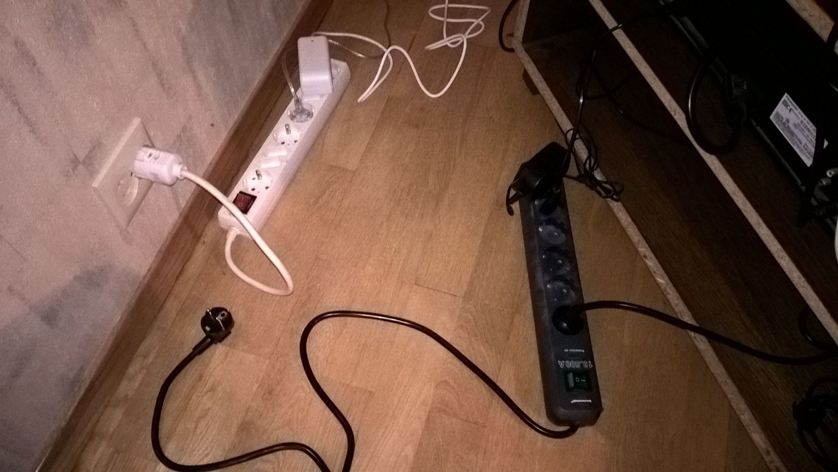

Delvis Skrevet 21. februar 2019 Skrevet 21. februar 2019 Viser til bildet nedenfor, og har følgende spørsmål:De to inngangene i den doble veggkontakten, er det helt samme?Dvs: er det samme om jeg plugger en av paddene i hver sin inngang, eller om jeg plugger den svarte padden i den hvite som er tilkoblet?Spør fordi det vil være mest pratisk om jeg plugger den svarte i den hvite, fordi den skulle helst vært inn under et sted, så det blir mer kinkig å komme til knappen. Har det noe å si fra eller til?
aklla Skrevet 21. februar 2019 Skrevet 21. februar 2019 Plugg den svarte inn i veggen. Det er ikke bra å koble padder inn i padder, belastningen blir fort for stor. Helst skal du ikke bruke padder slik i det hele tatt, men plugg de nå ikke sammen i det minste. 1
The Avatar Skrevet 22. februar 2019 Skrevet 22. februar 2019 Begge uttaka i dobbelkontakta er kobla til same kurs, så i forhold til det så er det likt. Den store forskjellen er at dersom du kopplar skøyteledning til skøyteledning så innfører du fleire svake punkt, der den fyrste skøyteledninga ikkje toler den belastninga som den blir utsatt for, eller ved at at det er enda eit kopplingspunkt som kan svikte og føre til brann. 1
newman221 Skrevet 22. februar 2019 Skrevet 22. februar 2019 Ikke helt sikker på hvorfor jeg mener dette, men jeg syns den svarte burde vært koblet i veggen, og den hvite hjemmeskrudde padda ytterst. Og ganske lite med effekt tilkoblet. Hva skal du egentlig koble til disse paddene? Det er jo hele 13 stikk på dem til sammen (6 på svart og 7 på hvit).
slemskurk Skrevet 22. februar 2019 Skrevet 22. februar 2019 Hva skal du egentlig koble til disse paddene? Det er jo hele 13 stikk på dem til sammen (6 på svart og 7 på hvit). Hva mener du med 'hele'? Ekte menn trenger minst tolv på hver, og overspenningsvern.
newman221 Skrevet 22. februar 2019 Skrevet 22. februar 2019 Virker overspenningsvern uten jording da?
Hårek Skrevet 22. februar 2019 Skrevet 22. februar 2019 Virker overspenningsvern uten jording da? Litt. Hvis det har gnistgap mellom fasene vil det ta differensiell overspenning. Ikke sikkert alle vern har dette.
Larzen_91 Skrevet 24. februar 2019 Skrevet 24. februar 2019 Utstrakt bruk av skjøteledning er en uting, og noe som kommenteres og bes utbedres ved eventuelt tilsyn. Er ingen konkrete grenser, men selv anser jeg "skjøteledning i skjøteledning", som foreslått her, samt skjøteledning til permanente laster som såkalt utstrakt bruk. Men rent praktisk så kommer det veldig mye an på situasjonen og da spesielt belastningen på kontaktpunktene. Om du har et rottereir med skjøteledninger under et teppe av hybelkaniner med 2-3 varmeovner plugget i sier det seg selv at det ikke er bra.
slemskurk Skrevet 24. februar 2019 Skrevet 24. februar 2019 Om du har et rottereir med skjøteledninger under et teppe av hybelkaniner med 2-3 varmeovner plugget i sier det seg selv at det ikke er bra. Jeg liker best skjøteledningene som ligger fremme på kjøkkendisken, mellom kaffe-trakteren og varmtvannskokeren, helst oppå metalristen til oppvaskkummen. 'Great disaster-planning; I could not have planned a disaster better myself.
