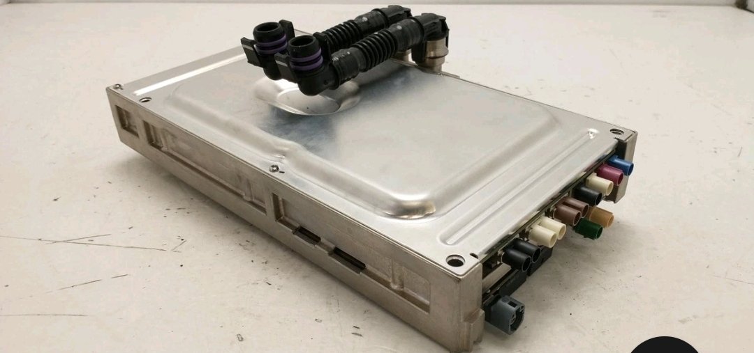

28 tusen for å bytte hos Tesla. 6 tusen for en brukt og (og da kansje litt knot med koder som nevnt over).
Da kan det vel fort lønne seg å få noen til å reparere den man har for noen tusenlapper. Er ikke vanskelig å ta den ut og inn ifølge Tesla sin egen instruksjon.
Ettersom det kun mangler 5V en plass så kan man jo kansje ta en spansk en og laske 5V fra en annen kilde også. Virker jo bare som at det ene lille kamera ikke får spenningen det trenger for å slå seg på.

Mange forskjellige grunner til at 5V mangler. Kanskje mangler 5V kretsen et signal for å kunne aktivere et rele etc. Da kan det fort være feil på mikrocontroller eller en chip, eller evt. et rele etc.
Jeg aner jo ikke helt hva slags del det er snak om her, men ja, det kan lønne seg å få en fagperson innen elektronikk til å se på det hvis delen koster 28.000 ny. Men tusenlappene flyr fort ved feilsøking og resultatet er ikke idiotsikkert.... Så det blir nok et regnestykke man må vurdere selv :)

Vi snakker om denne bilen:
https://www.finn.no/mobility/item/403284755
Som har denne feilen:
Bytte av main computer (5v signalinngang fra kamera er defekt) Tesla har gitt pris på 28.026kr
Og dette: Coax kabel fra venstre kamera til main computer (korrosjon i kabel)
Mulig disse feilene har en sammenheng? Kan være det har kommet vann inn i coax kabelen og bare laget irr på pluggen til main computer? Fakrisk mulig hovedkortet bare trenger seg en god rens da. Eller blitt kortslutning i kabelen og at det har knelet utgangen.
Kan selvfølgelig også være mere omfattende. Sjematikken til main computer ligger nok ute på Tesla sine sider som gjør det enda enklere for noen å fikse selv.

Det kan trolig være lett å fikse dette for en kyndig person, og er du HELDIG kan du kanskje til og med klare det selv hvis du vet nøyaktig hvor feilen ligger. Hvis ikke må du i såfall klare og feilsøke litt.
Men folk som driver med slik reparasjon av elektronikk vokser ikke på trær lenger. Kjenner du en som har litt snøring kan jo det være verdt et forsøk evt.
