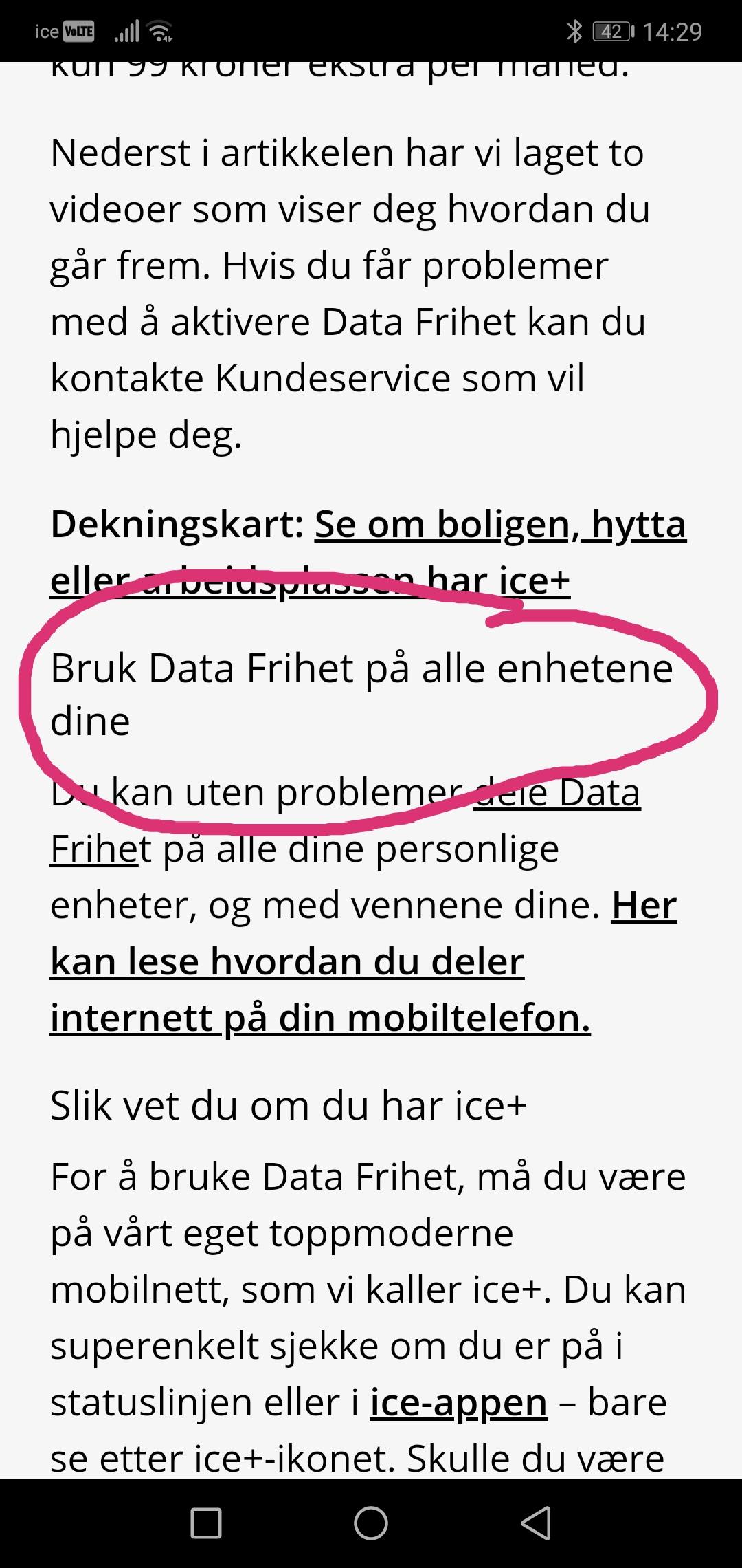

Det var synd at ICE ikke tilbyr "data frihet" på data sim. Da skulle jeg bytte med en gang.
Jeg gir meg ikke på denne. Har lest alt på Ice sine sider om data frihet og data sim. Og finner ikke noe spesielt, annet enn at det står "bruk Data Frihet på alle enhetene dine"
Jeg har altså mobil med simkort og nettbrett med Data sim, og da tolker jeg det jo slik at jeg kan bruke Data Frihet på begge...
Ja, det kan du gjøre...du kan bruke "data frihet" på alle enhetene dine...ved å internet deling (hotspot). Siden du har både abonement og data sim hos "ice", er du hjertelig velkommen å prøve det ut en gang for alle. Det står hos dem foresten "fornøyd eller pengene tilbake"
En bekjent av meg har Ice 6 GB med datasim og tjenesten Data Frihet, og det er kun Data Frihet på hovedsimkortet. Datasim´et trekker data fra kvoten som er inkludert i abonnementet, i hans tifelle 6 GB. Det Ice viser til i skjermskuddet ditt er om du deler data fra mobilen din med andre enheter.
