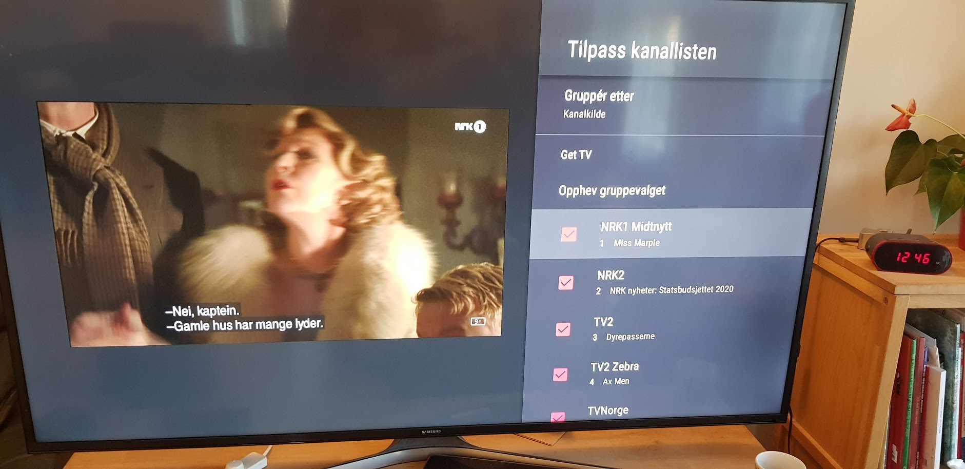

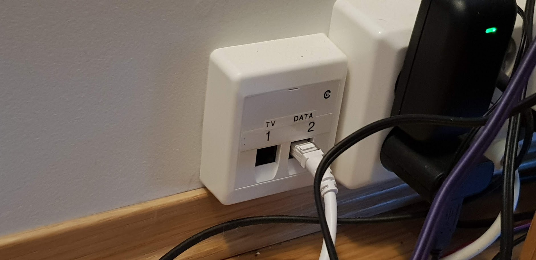

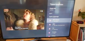

Tilbakemeldingen jeg fikk fra Get:
Det er som kundeservice sier, man skal kun ha tilgang til lokalsendinger
over coax. Dersom denne personen mener at han har tilgang til
lokalsendinger med streaming, så ønsker vi gjerne å vite hvem dette er slik
at vi kan undersøke litt rundt situasjonen.
Vel, jeg sitter jo her med streaming, ser NRK Midtnytt, aner ikke hvem suppoerter person som hjalp meg!
Eneste jeg kan gjøre er å vise bilder av kontakten og skjermbilde av lokal tv. Ser  NRK Midtnytt jeg!
Men har ikke bilde av akkurat den situasjonen, men utfra meny, ser du NRK Midtnytt.
Jeg begynner å bli irritert over inkompentent supporter i GET, regner med de ansatter de billigst mulig tlf support som vet ca 65% av etterspørsel,  særlig de som skal knytte til nettet for første gang!
Legger med bilder av kontakt i vegg, kun internett tilgang, og skjermbilde av tv!
Bedre bevis?
Finns ikke coax her i sameiet, vi har nettopp flyttet inn her, 2 år siden akkurat.
Fiber oppkobling her.
Nå må hive ut de inkompetente supporter!
Det ble sendt fix fil til meg, slik at jeg får lokale tv Risvollan, Tegnspråk kanal nr 151 og Lokal NRK Midtnytt,
Den kan du bare se i direkte tv, HVis i opptak, så får du østlandsk NRK. Så rar er Get.
HVis de ikke bedrer seg til neste år, bytter jeg selskap! Da går kontrakt tiden ut med Get 3 års avtale.
