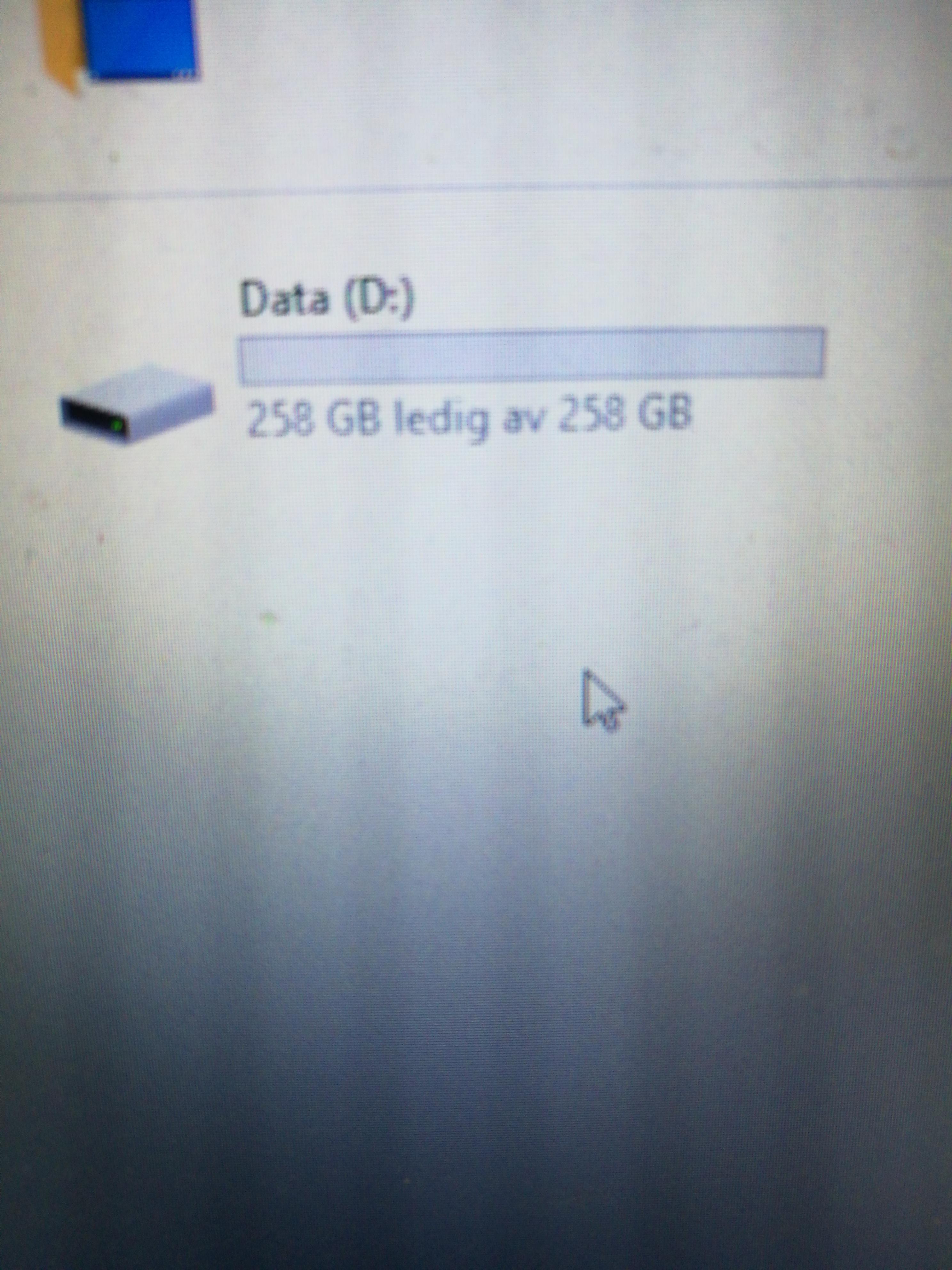

Tåketrollet Skrevet 28. desember 2018 Forfatter Skrevet 28. desember 2018 (endret) har du prøvd disken på en annen pc? Ja, gjorde det isted. Den fant den fortsatt ikke.. Ser sånn ut: Nå tok jeg usb-kabelen til min andre harddisk som fungerer (seagate). Skjer niks og nada nå heller. Endret 30. desember 2018 av Omnia vincit amor
flageborg Skrevet 28. desember 2018 Skrevet 28. desember 2018 Ja, gjorde det isted. Den fant den fortsatt ikke.. Ser sånn ut: Ser ut som du har mye ledig plass og svært lite innhold med bilder og videoer........ Ser ut som disken fungerer helt fint og er formatert på nytt.......hvis størrelsen stemmer?
Tåketrollet Skrevet 28. desember 2018 Forfatter Skrevet 28. desember 2018 Det er det jeg ikke får til å stemme.. jeg hadde jo «tons» av bilder og videoer innpå der.. mmså skulle jeg legge innn en litt for stor mappe med musikk og så klikket hele driten. Det er det siste jeg husker. Og pcen min har klikket hele veien siden det.. men har nå oppdatert pcen min og den ser ut til å funke igjen. Verre med harddisken. Hvis disken er formatert, er filene da borte for alltid? :/

Tåketrollet Skrevet 29. desember 2018 Forfatter Skrevet 29. desember 2018 Nei, skjer ingenting i diskbehandling heller.. sto bare å spant «kobler til» i 10 min.. skal vel ikke ta så lang tid? Og bilder jeg tok av D:discen på pcen, står sånn hele tiden.. ergo tror jeg ikke det er MyPassport-harddisken. Fader, så irriterende. Er det et program jeg kan laste ned som kan gjenopplive harddisken? Har den mest sannsynlig dødd? Den har gått i gulvet en gang eller to.
