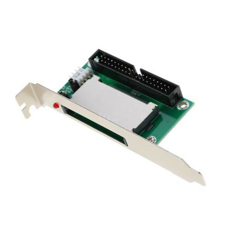

sedsberg Skrevet 1. mai 2020 Skrevet 1. mai 2020 Jeg har pleid å bruke slike + CF-kort i eldre datamaskiner. Da kan jeg ha flere kort liggende med forskjellige OS e.l.
Gjest Slettet+9871234 Skrevet 1. mai 2020 Skrevet 1. mai 2020 sedsberg skrev (3 minutter siden): Jeg har pleid å bruke slike + CF-kort i eldre datamaskiner. Da kan jeg ha flere kort liggende med forskjellige OS e.l. det var forsåvidt godt tips det og. hovedkortet støtter 98, ME, XP. jeg leser mye på nettet om problemer med installasjon av win 98 på store harddisker og at man må partisjonere med korrekt versjon av FDISK (som ble fikset av microsoft i 98 SE versjonen blabla). kan få en 80 gb ata 100 disk til hundrelappen på finn. kanskje det er veien å gå (prismessig). en eldre disk som ikke er farlig om ryker.
