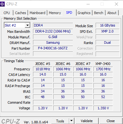

Det stemmer ja, det var 3400 C16, jeg husket ikke og sjekket bare CPU-Z som viste at den kjører C15 nå :p
G.Skill TridentZ DDR4-3400 C16 DC - 32GB
Betalte 3095 for den i januar 2017, frister ikke mye å kjøpe marginalt bedre for dagens priser da...... :(

Hvis det er g.skill 3600 c16, så er det 95% sikkert at det er b-die :D

you shouldnt have issue geting to etleast 3866 on those kits realy werid man 3000 cl 14 , 3200 c l14 , 3600 15 / 3600 16 are samsung bdie
the last 4 kits of g.skill 16gb ( 2 x 8 gb ) rgb 3000 cl 14 are samsubg bdie i can get them to 4133 4000 mhz cl 18 being my sweet spot
Betyr dette at de fleste av disse kittene er samsung bdie  (også 16GB?) evt. hvordan vet man hvilke som er bdie når man kjøper?
Vil det også si at alt fra 3000Mhz lar seg klokke helt opp til 4000+? :O

Nei, ikke helt.
3000cl15/3200cl16 osv er stort sett ikke b-dies, men wrongsair hadde noen 2800 brikker som var kunne være b-die for lenge siden. Så ingen regel uten unntak.
Min erfaring er at non b-die topper ut et sted mellom 3000 og 3400 en plass med noe slakkere timings
Skal du være helt sikker så er 3200cl14 og 3600cl15/16 alltid b-die.

Noen hynix brikker som greier opptil 3800cl16, mulig de går over 4000 med litt slappe timings så det må ikke være b-die ;) G. Skill sniper x 3600 heter de, svært billige er de og, under 1200.

CJR-brikkene til hynix greier det faktisk på endel ryzen 2-systemer så burde gå for flertallet med Intel og, det er tatt med på ryzencalc som det mest beste etter b-die :)
3400 brikkene er dønn stabile på 1.4v og 3733 C16-16-16-36 ihvertfall. Kjørte opp til 5.1GHz (-2 AVX) som også besto testen samtidig. Vil si det er greit på luft.
