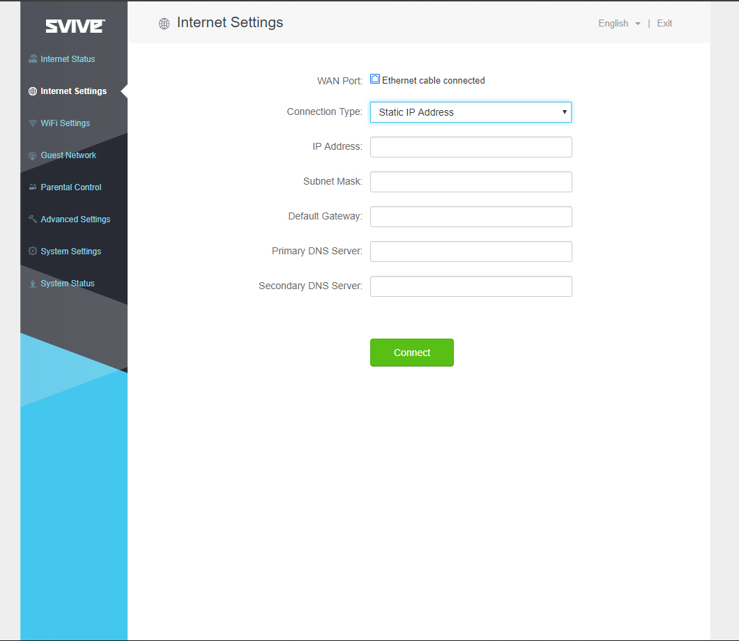

Prøver og sette statisk ip på den nye routeren min. finner ikke no guide på hvordan jeg skal gjøre dette på routeren jeg har. noen som har peil? jeg er ganske grønn på dette sjøl :D
jeg får det til hvis jeg har en guide men trur ikke denne routeren er så kjent så finner ingen guide.
Routeren jeg har er en svive stratus router ac1200

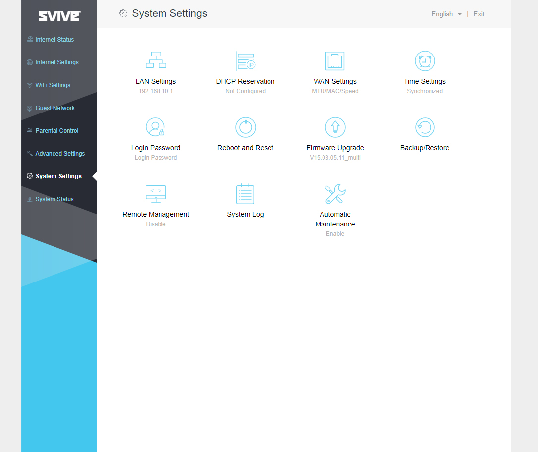

Jeg fant dette på routeren. regner med at det er der jeg endrer ting?

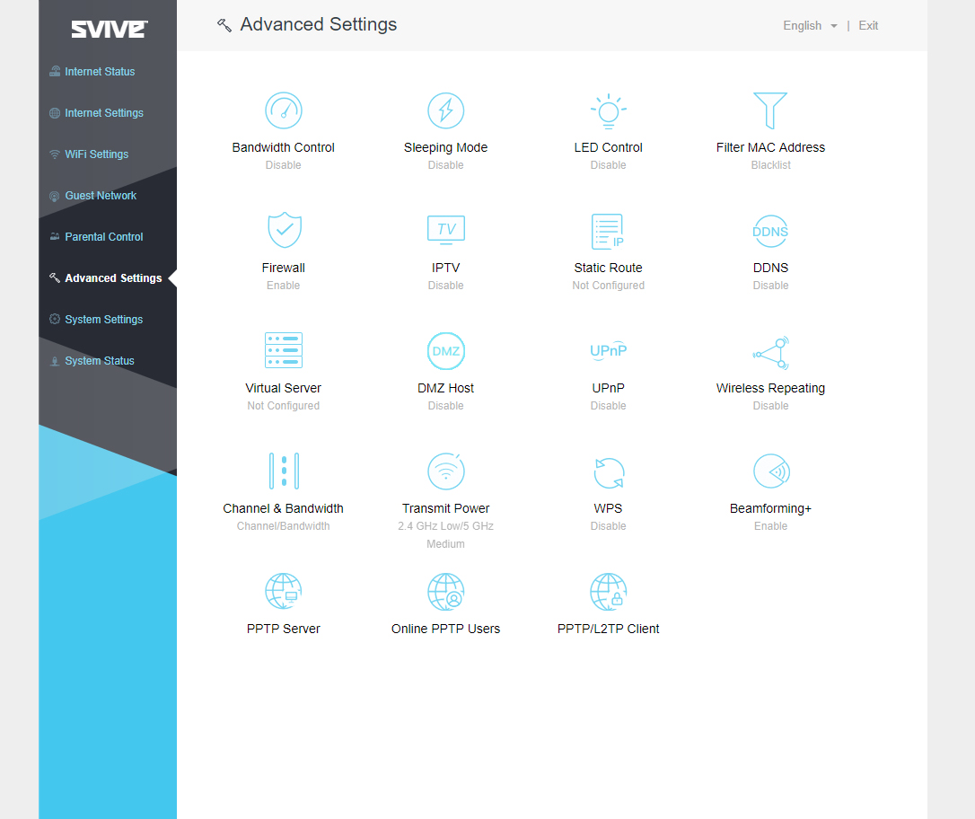

pluss jeg må åpne noen porter. aner ikke hvor jeg gjør det.
på det gamle modemet var det under NAT. er ikke noe NAT her.

Har du fått tildelt Statisk IP fra din ISP?
Bare for å se om jeg skjønner riktig: du ønsker å sette statisk IP på routeren din slik at du alltid har samme offentlige IP-adresse?
Eller kan du utdype hva du skal sette statisk IP på?
Er Viritual Server du bruker for å sette opp port forward-regler.
Hvis ruteren din skal ha offentlig IP, så vil det ikke funke å sette statisk IP dirkete på ruteren din. Bruk isteden Dyn-dns for en allround :) evt så bytter man ikke IP særlig ofte, så ikke sikkert du trenger det i det hele tatt
Du kan ikke få statisk offentlig IP med mindre ISP-en din tilbyr det som en ekstratjeneste (x antall kroner i måneden). Ofte tilbyr de dette kun til bedriftskunder.
Det du derimot kan gjøre som nevnt over er å benytte deg av f. eks. DynDNS (årlig kostnad) om ruteren din har støtte for det. Fungerer knall for meg i hvert fall.

ok. ser ut til at jeg har missforstått litt :D Jeg har alltid trudd at jeg må ha statisk IP for og kunne åpne porter. ser ut til at det er feil.
så da er det vel bare og åpne porter jeg trenger.
kjører en minecraft server fra PCn min for og spille med noen venner, og da må jeg åpne noen porter for og få det til og virke. trenger og åpne port 25565. brukte Hamachi i går men hadde vært fint hvis jeg slapp det.

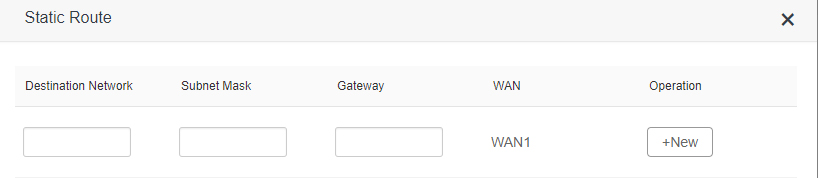

på Static Route ser det ut til at det bare er ip adresser? noen som kan forklare meg hva jeg skal sette inn hvor?
jeg er helt grønn på dette selv :D
Du må/burde sette statisk IP på din lokale maskin, det gjør du på den maskinen.
Det du må gjøre er å kjøre ipconfig på maskinen, notere ned lokal IP, gå forwarde porten i routeren til den samme porten lokalt, med lokal IPen til serveren.
Du må så gi vennene dine den eksterne IPen din for at de skal kunne koble seg på, kort fortalt.

nei. ikke tildelt statisk ip. er det jeg vil sette opp
Da må du be om å få en statisk IP fra din ISP.
