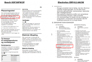

Hvis du ikke har sett dette i noen brukerveiledninger, så har du lest dem dårlig. ;) Tok de to første jeg fant og det står helt klart der:
Oj, se der ja! Takker for opplysningen.
