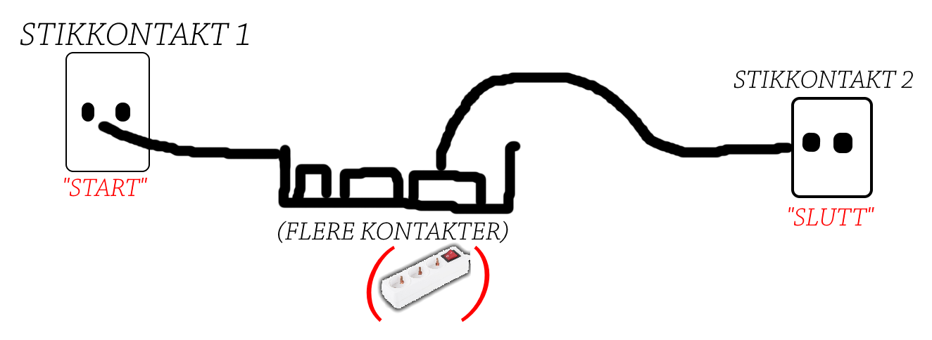

Vasmar1 Skrevet 11. juni 2018 Del Skrevet 11. juni 2018 Hva skjer om man kobler en (husker ikke navnet, men en sånn som man kan koble flere ledninger på) i veggen, så tar man og kobler en til til den og til slutt plugger den siste i en stikkontakt til. Er ikke sikker om dette ga meninv, om dere ikke forstod, be om en tegning, så skal jeg tegne. Lenke til kommentar https://www.diskusjon.no/topic/1816321-l%C3%B8st-koble-str%C3%B8m-i-flere-stikkontakter/

Gjest Slettet-fsaSP0zV Skrevet 12. juni 2018 Del Skrevet 12. juni 2018 Hva skjer om man kobler en (husker ikke navnet, men en sånn som man kan koble flere ledninger på) i veggen, så tar man og kobler en til til den og til slutt plugger den siste i en stikkontakt til. Er ikke sikker om dette ga meninv, om dere ikke forstod, be om en tegning, så skal jeg tegne. Slik jeg oppfatter ditt spørsmål, vil du koble sammen flere grenuttak, og tilføre strøm fra begge ender av sammenkoblingen. Dette er ikke mulig, da hvert grenuttak kun har en tilkobling. Man kan modifisere slik at dette går, men det frarådes på det sterkeste. Hva som vil skje kommer an på hvor mange faser boligen har, om den har IT- eller TN-anlegg, og hvilke faser som kobles sammen. I heldigste fall går sikringen, men du kan få 400 V i kontaktene, noe som vil ødelegge tilkoblet utstyr, og være en brannfare. Lenke til kommentar https://www.diskusjon.no/topic/1816321-l%C3%B8st-koble-str%C3%B8m-i-flere-stikkontakter/#findComment-24474585
Larzen_91 Skrevet 12. juni 2018 Del Skrevet 12. juni 2018 Vet ikke helt om jeg skjønner problemstillingen, men for å svare litt det jeg tror du mener: 1: Såkalt "utstrakt bruk av skjøteledning" er ikke greit. Blir vel noe en vurderingssak, men ofte ved kontroll blir det påpekt om det er permanent bruk av skjøteledning til en fast last, og/eller flere skjøteledninger i serie, altså noe lignende det du skisserer ovenfor. 2: Å modifiere en skjøteledning så man får en hann/hann-kobling er ikke greit. Altså, at man kan plugge den ene enden i en stikkontakt og den andre enden i en annen stikkontakt. Dette sier fort pang med mindre man har stålkontroll på ledningene i huset, og har noe elektroteknisk kunnskap. 2 Lenke til kommentar https://www.diskusjon.no/topic/1816321-l%C3%B8st-koble-str%C3%B8m-i-flere-stikkontakter/#findComment-24475482
kremt Skrevet 12. juni 2018 Del Skrevet 12. juni 2018 Og har stor berøringsfare hvis man trekker ut feil ende først. Ikke gjør dette, slik er skrekkeksempel på hvordan man ikke skal gjøre det. 1 Lenke til kommentar https://www.diskusjon.no/topic/1816321-l%C3%B8st-koble-str%C3%B8m-i-flere-stikkontakter/#findComment-24475512

Vasmar1 Skrevet 14. juni 2018 Forfatter Del Skrevet 14. juni 2018 (endret) Her er hva jeg mente. Sorry dårlig tegning, lagde noe kjapt. Endret 14. juni 2018 av Krigerfirnfield Lenke til kommentar https://www.diskusjon.no/topic/1816321-l%C3%B8st-koble-str%C3%B8m-i-flere-stikkontakter/#findComment-24477825
vidor Skrevet 14. juni 2018 Del Skrevet 14. juni 2018 (endret) Ah. Du tenkte å bruke to stikk til å mate samme strømpaddene. Som allerede sagt er dette ikke noe å rote med p.g.a faseforskjeller. Kobler du en ene fasen til den andre blir det fort litt for mye lys og varme. Spør heller en elektriker om å prosjektere dette eller finn flere uttak og/eller sjekk om du har nok kapasitet i kabel og sikringsskap. Endret 14. juni 2018 av vidor Lenke til kommentar https://www.diskusjon.no/topic/1816321-l%C3%B8st-koble-str%C3%B8m-i-flere-stikkontakter/#findComment-24477834
Larzen_91 Skrevet 14. juni 2018 Del Skrevet 14. juni 2018 Kan jeg da spørre hva hensikten er? Hvorfor vil du dobbelmate en skjøtepadde på den måten? Dette blir vanligvis gjort hvis det er en rekke kontakter som ikke har strøm, og så henter man det bare "fort og gæli" fra en annen kontakt på det viset. Men som sagt over, dette er veldig langt fra innafor, så ikke gjør det. Men om du beskriver hensikten det har eller problemet som ligger til grunn så kan vi kanskje bistå med å løse det på en bedre måte. Lenke til kommentar https://www.diskusjon.no/topic/1816321-l%C3%B8st-koble-str%C3%B8m-i-flere-stikkontakter/#findComment-24477844

Krozmar Skrevet 14. juni 2018 Del Skrevet 14. juni 2018 Største faren jeg ser med en slik løsning er at man kan ha en stikkontakt med 220v som er usikret om man bare plugger i den ene... Lenke til kommentar https://www.diskusjon.no/topic/1816321-l%C3%B8st-koble-str%C3%B8m-i-flere-stikkontakter/#findComment-24478244
