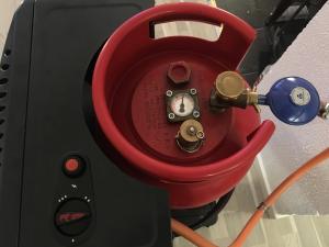

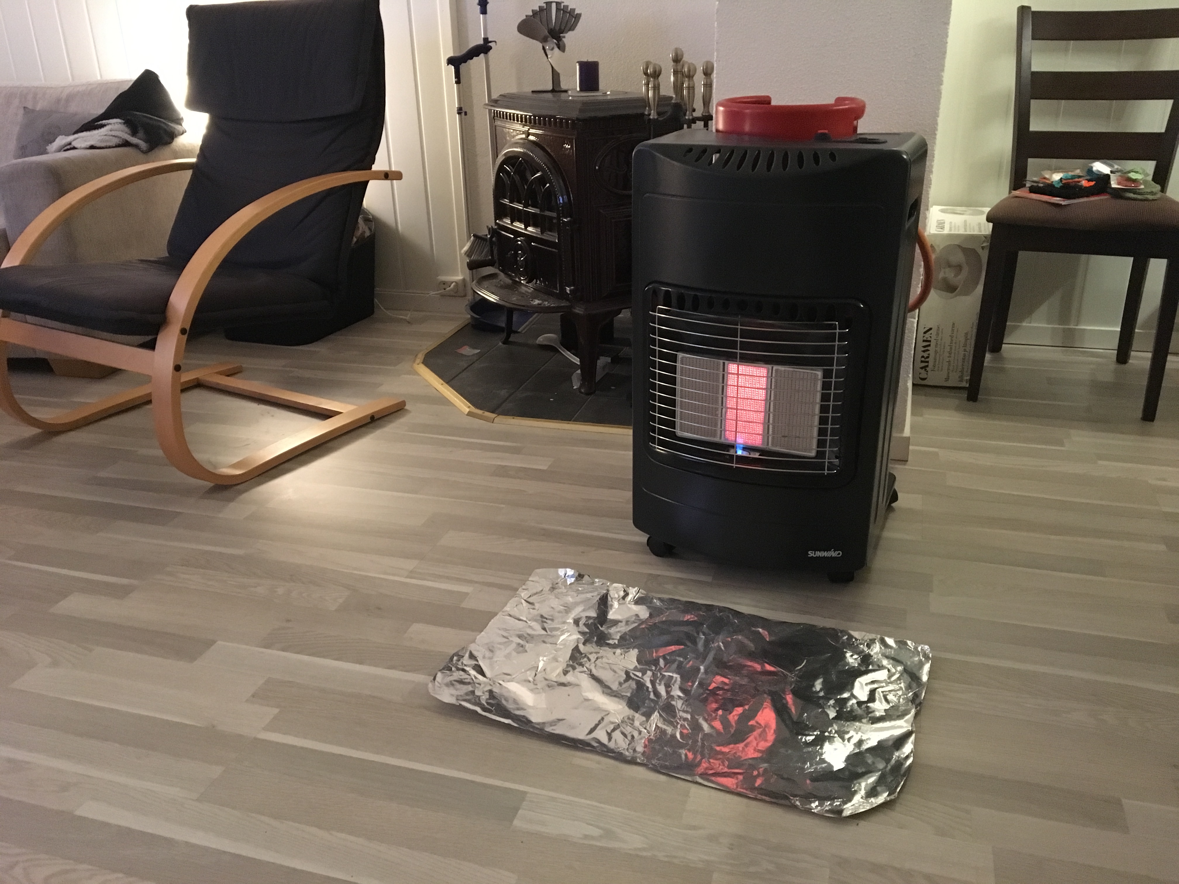

Puster liv i en tråd som brått har helt andre faktorer og prisvariabler nå.
Lurer på å teste ut gass til oppvarming.
Tviler sterkt på at gass er lønnsomt nå. Gass har blitt seks ganger så dyrt siste året og er en av hovedgrunnen til at vi har så høye strømpriser nå, fordi forbruket i Europa har blitt presset over på strøm nettopp fordi gassen er blitt så mye, mye dyrere.
https://e24.no/olje-og-energi/i/v5wJrL/nytt-kjempehopp-i-gassprisen-det-er-en-global-budkrig
Jeg fyrer fremdeles med gass / LPG. Prisen er gått opp til ca. 9kr pr. liter, men med dagens strømpriser er marginen m\om mulig enda bedre.
