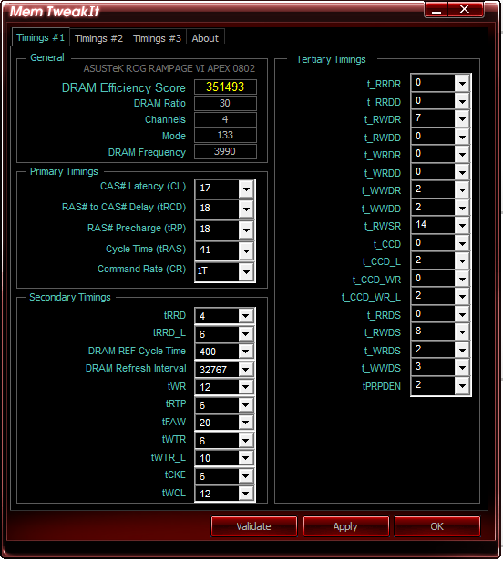

Noen som har en god guide til minne OC?
Du trenger ikkje en guide, du trenger bare å taste inn i bios fra "fasiten" :)
Den har jeg liggende ;)
4000 cl 17 eller cl 16 etter behov.
Base for å begynne:
4000mhz minne
Dram= 1.45v
Vccio = 1.15v
Vccsa = 1.15
Det kan være lurt å sette 5ghz på cpu (eller lavere), så man vet at det ikkje er Cpu OC som stopper.
Man kan ofte litt lavere enn dette, men det der er litt ekstra for å "komme i gang"
Denne skal fungere for de fleste med b-die:

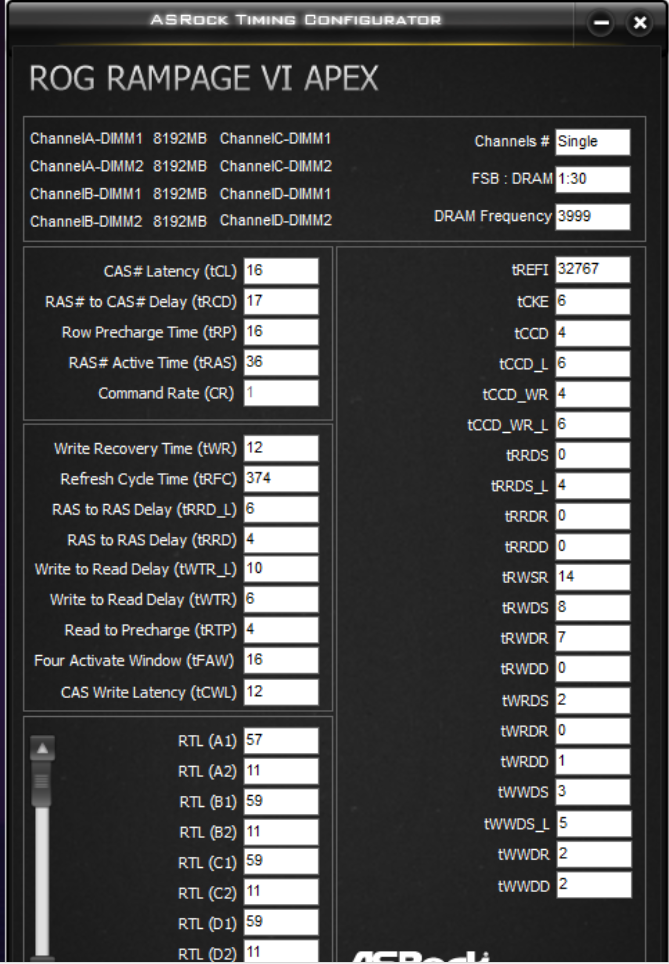

Litt spice opp, og kan være at Vccio og Vccsa må litt opp:
