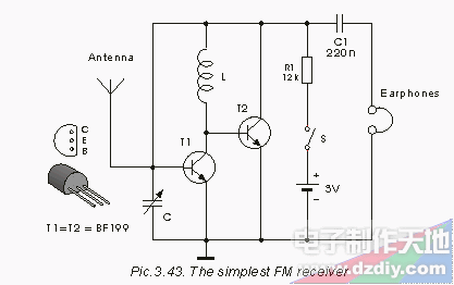

Men det er ikke "lett" for hvermannsen. Det er lett for den som forstår det grunnleggende, kan lese skjema slik du postet, har tilgang til internett og har komponentene. Men lett for alle andre er det ikke.
Poenget er at det er langt enklere å bygge en FM-mottaker enn en DAB-mottaker.
Nei. Kanskje ikke så "lett" at absolutt alle ville klart det.
Men _veldig_ mange kan klare å lage en FM-radio med kun hjelp av noen enkle instruksjoner.
Selv bygde jeg en mottaker med et elektronikksett da jeg var liten, husker ikke helt hvor liten, men sikkert mindre enn 10 år gammel.
Dette settet var temmelig idiotsikkert og man trengte ikke lodding engang.
Her er ellers et eksempel på et sett som er veldig billig, og som veldig mange ville klare å lage:
https://www.aliexpress.com/item/Wireless-Stereo-FM-Radio-Receiver-Module-PCB-DIY-Electronic-Kits-76MHz-108MHz/32757050175.html (Alt man trenger er internett, en loddebolt, litt strøm og litt loddetinn og et bankkort med ca 12 kroner på...)
Skulle likt å se noen klare å lage et komplett DAB-radio-kit for ca 12 kroner (pluss litt loddetinn og strøm...)
Endret av KalleKanin

Kan googles:
post-200006-0-53377800-1504533589_thumb.
1 antenne er oppgitt med tekst, så den hopper vi over.
35px-Variable_capacitor_symbol.svg.png variabel kondensator
inductor.GIF spole
resistor%20II.GIF motstand
capacitor%20II.GIF kondensator
Høretelefonen hopper vi også over, da den er oppgitt med tekst (Earphones)
switch.GIF bryter
battery%20cell.GIF battericelle på 5 Volt, eller de kan ha ment en likestrømskilde på 5 Volt
NPN%20transistor.GIF 2 stykk NPN bipolare transistorer
Jordingssymbolet er noe diffust, men de kan ha ment returspenning, altså nullspenningsnivå:
ground%20digital.GIFengelsk: Digital/Common ground
ground%20chassis.GIFengelsk: Chassis strøm. Altså gods i en metallinnkapsling f.eks.
ground%20earth.GIFrett til jord
http://www.rapidtables.com/electric/electrical_symbols.htm
https://en.wikipedia.org/wiki/Electronic_symbol
Loddebolt og noen komponenter, voila!
