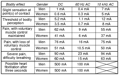

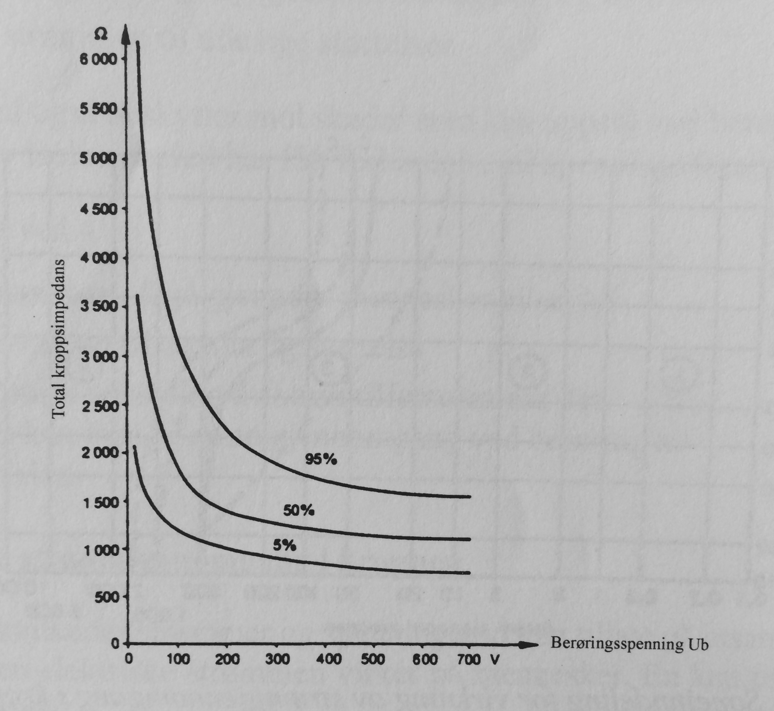

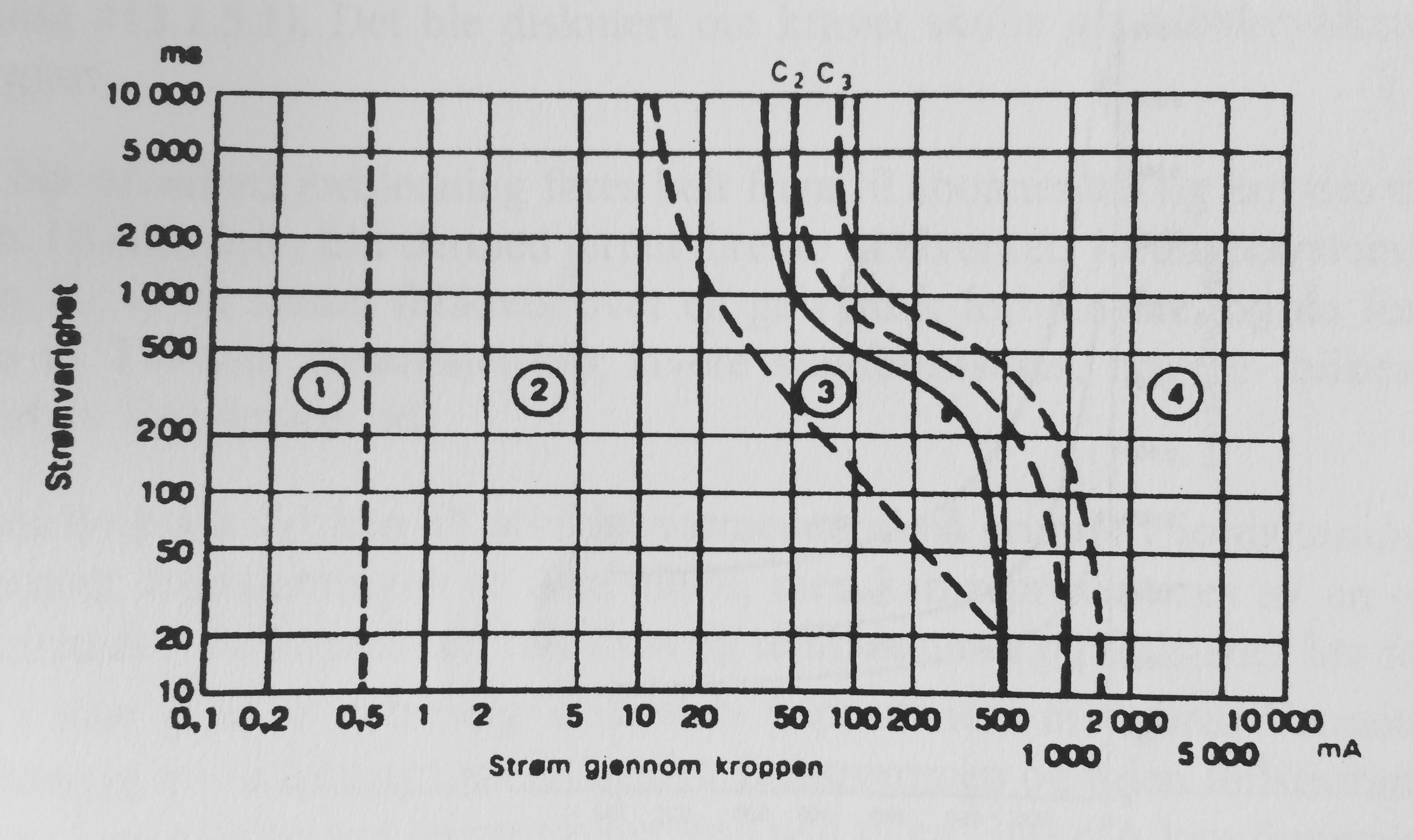

Twinflower Skrevet 3. august 2017 Skrevet 3. august 2017 Det er ikke spenningen (Volt (U)) som er farligst, men strømmen (Ampere (I)) som går gjennom deg. Strømmen forårsakes av motstanden (Ohm ®) og spenningen. I = U/R. Alle som har fått "støt" vet at du "skvetter" kraftig vekk fra det strømførende. Da er støtet kortvarig og sannsynligvis ikke farlig. Ta likevel kontakt med lege. Blir du hengende fast ved at muskulaturen låser seg så blir det farlig! En strømstyrke på 20 mA er nok til at du blir hengende fast og da starter det en elektrolyse i kroppen din. Det kan være dødelig hvis du ikke fjernes fra det som gir deg støt eller at spenningen slås av ved en bryter. Du mister bevisstheten og sannsynligvis stopper både hjertet og åndedrettet. Startes ikke CPR ligger du tynnt an. Kroppen har en motstand ® på ca. 5-6000 Ohm. Ved 230 V går det da ca. 50 mA gjennom deg. Nok til at du blir hengende fast dersom ikke kroppens automatiske reaksjon, hoppe og danse og veive med armer og bein, fjerner deg fra problemet. Får du støt fra et bilbatteri (12 V) er strømmen 0,2 mA og det kjenner du knapt. Får du støt fra en høyspent kabel f.eks. 20 000 V blir strømmen 4 A i utgangspunktet, men øker raskt! Da dør du hvis ikke du er heldig, og huden din tar fyr. Siden flammer leder strøm så går strømmen bare i de ytterste hudlag. Du dør som sagt kanskje ikke, men du får alvorlige brannsår. Dette er forenklet, og mye er utelatt med vilje, jeg vil ikke forklare hvordan du kan ta på en uisolert kabel med en spenning på flere tusen volt - uten å få støt. Et bra men ikke helt feilfritt innspill. Tillatt meg å tilføre litt detaljer og bakgrunnsinformasjon angående strømskader, strømgjennomgang og kroppsimpedans. 1) mA og mennesket Det er ikke slik at man automatisk "henger fast" ved 20 mA. Langt i fra. Grafen under viser sammenhengen mellom strømgjennongang målt i mA som funksjon av tid (Denne grafen er laget på bakgrunn av faktiske forsøk, og spesielt én (noen mener gal) vitenskapsmann, Charles Dalziel, utsatte seg selv for strømmer opptil 100-200 mA for å dokumentere effektene. Det ligger videoer av dette på youtube for de som er spesielt interesserte.) Man ser at grafen inneholder fire ulike soner: Befinner man seg i sone 1 har det vanligvis ingen virkning. Altså strømmer opp til 0.5 mA, uvilkårlig av varigheten man er utsatt for denne strømgjennomgangen. Sone 2 gir følbar, men vanligvis ingen skadelig fysiologisk virkning. Det er fare for lammelse av muskler som gjør at en ikke kan frigjøre seg. Sone 3 gir vanligvis ikke organisk skade, men med høyere mulighet for muskellammelse. Sannsynligheten for pustevansker og hjertestans øker med strømmen og varigheten. Sone 4 gir fare for hjerteflimmer i tillegg til faremomentene gitt ovenfor. Der er to kurver, hvor kurve C2 gir ca 5 % risiko mens kurve C3 gir 50 % risiko. Som man ser så faller 30 mA inn under sone 2 helt til man har passert ca 500 ms. Hvis man er forhindret fra å bevege seg, enten pga fysiske hindringer eller nedsatt funksjonsevne, så vil 30 mA fort gli inn i sone 3 og bli mer farlig. 15 mA er typisk bare farlig ved lang tids strømgjennomgang. Merk at strømgjennomgang her menes ved strøm som går gjennom hjertet. Typisk ved hånd-hånd eller hånd-fot osv. Det er viktig å ha klart for seg at denne grafen kun gjelder korttidsvirkninger. I de seneste år har STAMI oppdaget flere og flere langtidsvirkninger på hjerte og nervesystem som følge av støt. Derfor bør man alltid undersøkes hos lege etter en strømgjennomgang. Både med tanke på ditt eget vel og ve, men også for å dokumentere hendelsen i tilfelle langtidsskader og forsikringsutbetaling. 2) Menneskekroppens motstand (impedans) Jeg kan også legge til en annen utbredt myte i elektrobransjen. Nemlig om kroppens motstand/impedans. Typisk er det noen som har målt kroppen sin fra hånd til hånd med et vanlig multimeter og fått noe slikt som 1 megaohm eller noe i de banene (du hadde faktisk et langt bedre estimat, men fremdeles feil med en faktor på ca 3). Det hadde jo vært veldig greit ettersom man ville vært tilnærmet udødelig når det kom til elektrisk støt på vanlige lavspenningsanlegg. I virkeligheten er kroppsmotstanden variabel med påtrykket spenning. Under er en graf som viser hvordan impedansen gjennom huden endrer seg når spenningen stiger: De tre kurvene viser persentil som ligger under de tre kurvene. 95% av oss ligger under den øverste kurven, 50% ligger under den midterste kurven og kun 5% av oss ligger under den laveste kurven. Med andre ord vil de aller fleste av oss ligge mellom den øverste og nederste kurven. Det man ser er at når spenningen man er utsatt for øker fra 50 V og til 230 V så minker kroppsimpedansen betydelig - noe som fører til at strømgjennomgangen blir betydelig høyere. 50 V er forøvrig satt til høyeste spenning man kan "lovlig" bli utsatt for i et elektrisk anlegg. Merk at dette gjelder vekselspenning på 50/60 Hz. Ved likestrøm og høyfrekvens (f.eks 10 kHz), er kroppen langt mer "mottakelig" for strømgjennomgang. Jeg har dog ikke liknende kurver for impedans som funksjon av frekvens. 3

tingo Skrevet 3. august 2017 Skrevet 3. august 2017 @Twinflower: hvordan får du til likestrøm / likespenning sammen med frekvens? (10 kHz i ditt eksempel)
sedsberg Skrevet 3. august 2017 Skrevet 3. august 2017 @Twinflower: hvordan får du til likestrøm / likespenning sammen med frekvens? (10 kHz i ditt eksempel) Han skrev likestrøm og høyfrekvens. Ikke høyfrekvent likestrøm. 1

Twinflower Skrevet 4. august 2017 Skrevet 4. august 2017 @Twinflower: hvordan får du til likestrøm / likespenning sammen med frekvens? (10 kHz i ditt eksempel) Sedsberg har vel allerede påpekt at jeg i eksempelet snakker om to ulike situasjoner, men det er også fullt mulig å ha både AC og DC-komponenter i samme spenning

tingo Skrevet 4. august 2017 Skrevet 4. august 2017 @Twinflower: hvordan får du til likestrøm / likespenning sammen med frekvens? (10 kHz i ditt eksempel) Sedsberg har vel allerede påpekt at jeg i eksempelet snakker om to ulike situasjoner, men det er også fullt mulig å ha både AC og DC-komponenter i samme spenning Setningen din var til og misforstå; du burde kanskje skrevet likestrøm eller høyfrekvens istedet. Jada, jeg er fullt klar over at det er mulig å ha både AC og DC komponenter i samme spenning. Det er dog en kompliserende faktor dersom du skal forklare elektrisitet til folk som ikke nødvendigvis har inngående kjennskap til det.
