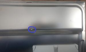

Kneipp Skrevet 7. juli 2017 Skrevet 7. juli 2017 Hei, Jeg har en gammel Whirlpool ADP 931 oppvaskemaskin og den fikk nylig en skade på toppen av døra, innvendig. Se bilde. Kanskje ikke så lett å se det på bildet. Men det er hull, helt klart. Har ikke turt å kjøre den etterpå. Det er sikkert en mening med denne 'bulgen' på toppen av døra der hullet er. Hva inneholder den? Elektronikk/varme elementer? Har vi noen oppvaskemaskin eksperter her?
Hårek Skrevet 7. juli 2017 Skrevet 7. juli 2017 Elektronikken sitter nok bak dette dekselet. Du har knapper og display på utsiden? Hvis det kommer vann inn til elektronikken slutter den nokså fort å fungere. 1
Kneipp Skrevet 7. juli 2017 Forfatter Skrevet 7. juli 2017 Knapper og display på utsiden ja. Fuck. Ødelagt?
Kneipp Skrevet 7. juli 2017 Forfatter Skrevet 7. juli 2017 Tette hullet med lim eller silikon? Det hadde vært gull. Men vi trenger ekspertise. Jeg vil ikke brenne ned hele borettslaget
Dubious Skrevet 7. juli 2017 Skrevet 7. juli 2017 Heter seg at man ikke skal ha maskinen gående uten tilsyn og alle bør ha brannslukker tilgjengelig
perpyro Skrevet 7. juli 2017 Skrevet 7. juli 2017 Tec-7 eller Wurth MS40 fikser biffen. Ingenting som greier å løse op det. 1
aklla Skrevet 7. juli 2017 Skrevet 7. juli 2017 Tec-7 eller Wurth MS40 fikser biffen.Ingenting som greier å løse op det.Pluss en firkant gaffa utenfor som er festet skikkelig, gjerne spraye med avfetting og la det tørke først.Bare passe på at det ikke er noen bulker og klipp av slik at kanten er ren. Det skal fungere helt fint med bare Tec-7 eller MS40, gaffa er bare for å være enda mer sikker Jeg ville gjort det slik uten å være bekymret.
Emancipate Skrevet 7. juli 2017 Skrevet 7. juli 2017 Da er det kanskje ikke så lurt å ha dem i en oppvaskmaskin.
Merko Skrevet 7. juli 2017 Skrevet 7. juli 2017 frem med gasslampa så smelt igjen evt loddebolt + tinn
Svein M Skrevet 9. juli 2017 Skrevet 9. juli 2017 Mener på at det er greit å bruke Tec-7 eller Wurth MS40, helst med farge (ikke transparent) da den er litt sterkere. 1
*F* Skrevet 9. juli 2017 Skrevet 9. juli 2017 frem med gasslampa så smelt igjen evt loddebolt + tinn stemmer for denne løsningen eventuelt sveiseapparat om erfaringen og utstyret er der
perpyro Skrevet 9. juli 2017 Skrevet 9. juli 2017 (endret) Mener på at det er greit å bruke Tec-7 eller Wurth MS40, helst med farge (ikke transparent) da den er litt sterkere.Hadde det vært min maskin hadde jeg gått for denne løsningen. Har reparert ødelagt slange fra bunn til pumpe på vaskemaskin med MS40 og det holdt de månene jeg hadde den før ny vaskemaskin blei kjøpt inn. Har tetta besintank med MS40 som holdt i årevis inntil tanken blei bytta uten at det gikk i oppløsning. Det er ikke slik at MS40 eller TEC-7 vil lekke giftstoffer over til koppene da den med unntak av sopphindrende midler er helt "død" i herdet tilstand. Endret 9. juli 2017 av perpyro 1
Kikert Skrevet 9. juli 2017 Skrevet 9. juli 2017 @Emancipate; Tec7 er næringsmiddelgodkjent så det er null problem å bruke det. Silikon er verre og det brukes på alle mulige fuger på kjøkkenet. http://www.tec7.no/produkter%20tec7-serien-320.aspx?ProductID=PROD473 3
