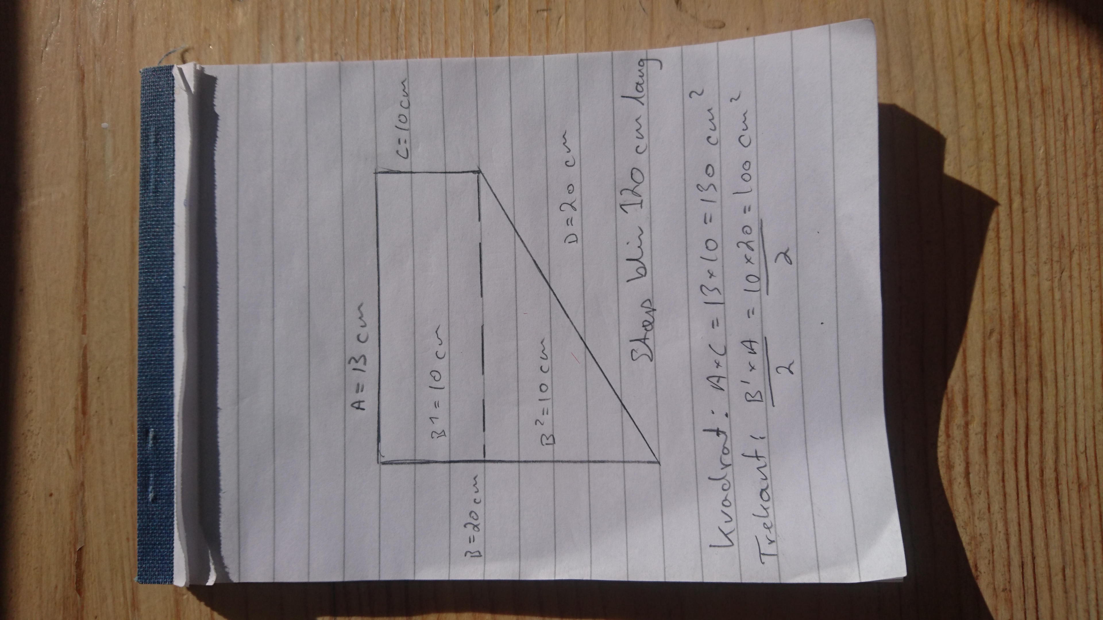

Jeg skal støpe noe greier på hytten og er i tvil om hvor mange sekker med sement som skal kjøpes inn. Hytten er på en øy så jeg vil heller ha litt for mye enn litt for lite.
På det vedlagte bildet har jeg lagt ved form og mål på sidekantene. Spørsmålet er hvor mange kubikkmeter hele støpen blir. Alle mål i bildet er i centimeter.
Vi har sett på det som mest logisk å dele det opp i en trekant og en firkant når vi har regnet ut grunnflaten.

Trekanten du har tegnet er umulig. Husk at a² + b² = c²
Du har
a = 13
b = 10
c = 20
a²+b² blir 269, mens c² blir 400.
Areal av trekant er for øvrig a*b/2, du har brukt a*d/2.
Jeg håper jeg forsto dette rett. :)

Den ene sideveggen til trekanten som er inni figuren er tegnet inn for å prøve å gjøre utregningen selv. Du kan godt fjerne den hvis du sitter på noen formler som er bedre.
Edit: tror du har forstått det rett. Forhold deg til målene og omrisset av ytterfiguren så blir det helt sikkert riktig.

Det er fortsatt ikke mulig å ha en (rettvinklet...) trekant hvor katetene er hhv 10 og 13 cm, og hypotenusen så lang som 20. Du kan nok konstruere en slik trekant, men ikke om den samtidig skal være rettvinklet, som tegningen viser.
Lengde * bredde * høyde på begge.
Del resultater på trekanten på 2.
Så legger du sammen :)
Men det er muligens bare på rettvinklet trekant...
Endret av aklla
Som andre har påpekt: Den tegningen gir ikke mening.
Kan du markere/forklare bedre hva a, b, c og d er?
Enten har du tegna veldig rart eller målt feil. Enten det eller så er det jeg som ikke forstår noe.
EDIT: Hvis b er ca 25 cm virker alt mye mer logisk.
Endret av Flin

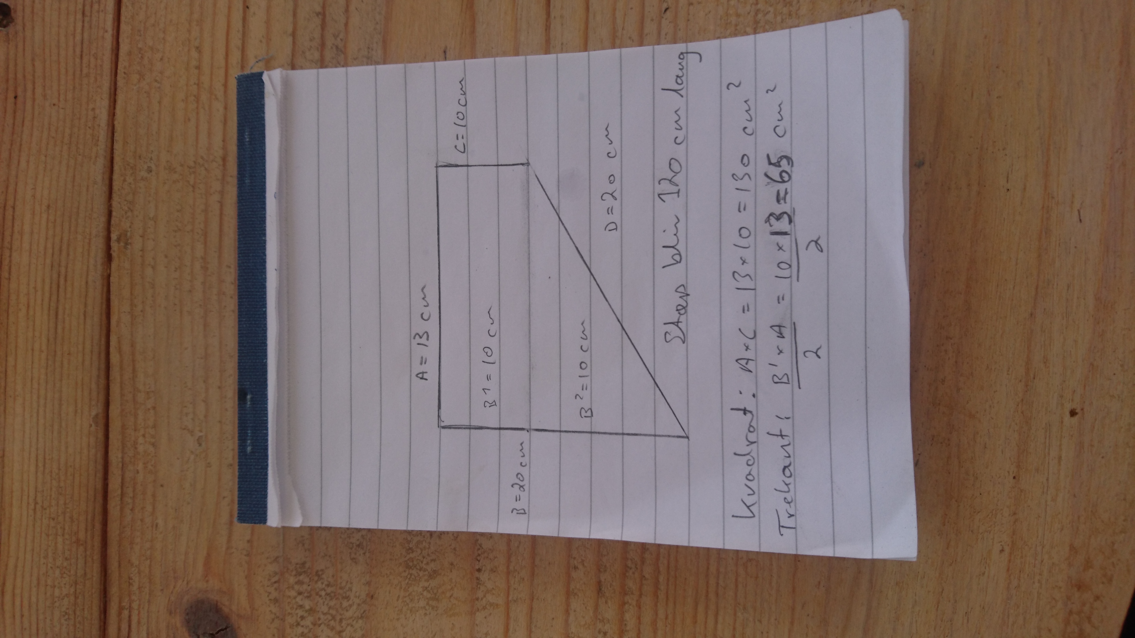

Alle vinklene er i beste fall omtrentlige og laget for å gi en lettere utregning av volum. Målene er også cirka. Det holder med et cirka-tall for volumet slik at jeg vet hvor mange sekker sement som skal kjøpes.
Jeg har fjernet hjelpelinjen jeg hadde tegnet inn. Nå er det bare ytterlinjene på formen/skallet som er igjen.
Dette er nok nærmere formen du er ute etter. (jeg har tegnet vinklene på øyemål, og dermed er nok ikke hypotenusen til trekanten 100% riktig)
Du trenger forresten 234 liter, eller 0,234 m3 betong.
