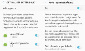

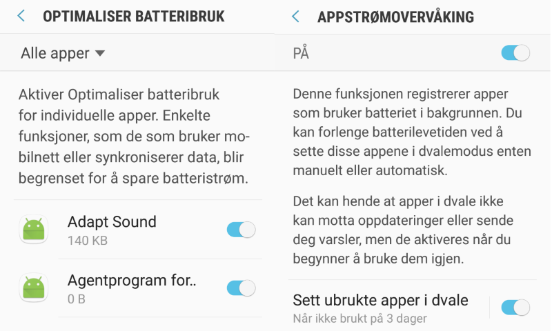

mandela Skrevet 25. mars 2017 Skrevet 25. mars 2017 Problemet ligger vel i apper som ikke oppfører seg riktig. Med Android 7 kom det noen endringer for appdvale og bakgrunnsprosesser: https://developer.android.com/about/versions/nougat/android-7.0-changes.html Utfordringen utover problematiske apper er lite intuitive og spredte innstillinger; eksempel fra S7 hvor funksjonen til høyere er rimelig bra forklart, men hva funksjonen til venstre innebærer er ikke like forståelig.

mandela Skrevet 26. mars 2017 Skrevet 26. mars 2017 For deg, det er jo ikke et generelt problem, hos de fleste fungerer gmail sync, noen har også opplevd omvendt problem med at varsler kommer en gang til etter at eposten er lest i appen. Du trekker konklusjoner basert på faktafeil, det er mulig å hvitliste apper i begge skjermbildene over. I tillegg er det mulig å tillate bakgrunnsdata når strømsparing er slått på, se nederste post her: http://forums.androidcentral.com/ask-question/652849-my-gmail-will-not-sync-my-galaxy-s7.html Opplevd dårligere batteritid er ikke et universelt faktum det heller, flere som opplever bedre batteritid.
flinx Skrevet 28. mars 2017 Skrevet 28. mars 2017 (endret) For deg, det er jo ikke et generelt problem, hos de fleste fungerer gmail sync, noen har også opplevd omvendt problem med at varsler kommer en gang til etter at eposten er lest i appen. Du trekker konklusjoner basert på faktafeil, det er mulig å hvitliste apper i begge skjermbildene over. I tillegg er det mulig å tillate bakgrunnsdata når strømsparing er slått på, se nederste post her: http://forums.androidcentral.com/ask-question/652849-my-gmail-will-not-sync-my-galaxy-s7.html Opplevd dårligere batteritid er ikke et universelt faktum det heller, flere som opplever bedre batteritid. "Hos de fleste" avhenger av bruksmønster og hvor ofte telefonen går i dyp dvalemodus som forhindrer wakelocks. Det gjør også at det ikke er et konsekvent problem, selv for meg, men kan være kritisk i enkelte tilfeller. Kan du vise meg skjermdump om hvordan du hvitelister gmail spesifikt på Nougat? Jeg har det ikke akkurat installert lenger som nevnt, men når jeg hadde det, ble den ikke vist i listen over apper som kunne hvitelistes, i motsetning til på Marshmallow. Forøvrig var ikke bakgrunnsdata satt til begrenset, og har ikke brukt noen av strømsparingsmodusene. Endret 28. mars 2017 av flinx
mandela Skrevet 28. mars 2017 Skrevet 28. mars 2017 Dette er disse to stedene som jeg nevnte ovenfor. Det som er litt interessant er at noen folk sliter med samme gmail sync problemet også på Android 6 (https://www.reddit.com/r/nexus5x/comments/50tsi2/not_getting_or_delayed_gmail_notifications_with/ ). Personlig så bruker vi mange Android enheter hjemme uten å ha opplevd problemet og alle enhetene kjører enten Android M eller N. Innstillinger > Apper > Spesiell tilgang (kontekstmeny) > Optimaliser batteribruk > velg Alle apper > finn Gmail og slå optimalisering av Innstillinger > Enhetsvedlikehold > Batteri > rull (scroll) helt ned > Apper som ikke skal overvåkes > Legg til apper

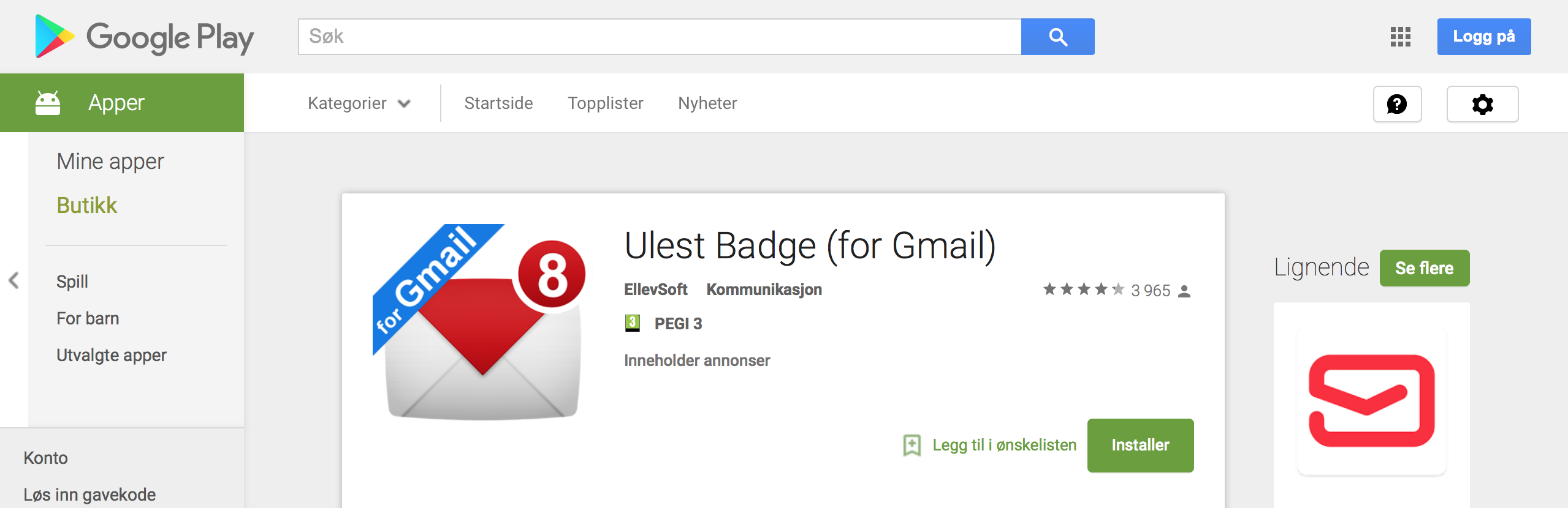

fotonisse Skrevet 28. mars 2017 Skrevet 28. mars 2017 Når det gjelder automatisk synkronisering av gmail, så opplevde jeg også at det stoppet opp etter at jeg oppdaterte til android 7.0 på min S7. Dette løste jeg ved å bytte ut gmail-ikonet til Unread Badge for Gmail i stedet. https://play.google.com/store/apps/details?id=com.ellevsoft.unreadgmailbadgefree&hl=no Den henter/synkroniserer gmail automatisk, og bonus er at en også får opp hvor mange uleste mailer en har i innboksen. Denne appen fungerer helt ypperlig etter min mening, og er den eneste løsningen jeg har funnet som faktisk fungerer etter at jeg har oppdatert til android 7.0 på min S7
hessel Skrevet 29. mars 2017 Skrevet 29. mars 2017 Når det gjelder automatisk synkronisering av gmail, så opplevde jeg også at det stoppet opp etter at jeg oppdaterte til android 7.0 på min S7. Dette løste jeg ved å bytte ut gmail-ikonet til Unread Badge for Gmail i stedet. Denne funksjonen har TeslaUnread også, i Nova Launcher Prime.
